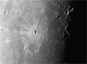

Kepler i jego jasne halo - atrybut młodego wieku. Z prawej kopuła. Symetria kopuły koło Milichiusa niezbyt pasuje do ogólnego bałaganu na Srebrnym Globie. Wraz z kilkoma kopułami koło Hortensiusa (trochę bardziej na południe) stanowią nadziemną część dawnych soczewek magmowych. Kiedy się lepiej przyjrzeć, widać więcej, czasami nawet bardziej rozległych, kroplowych wybrzuszeń powierzchni.
xKepler_19.06.2017r_04.05_TS152F2270_ASI120M_H-alpha35nm_105%....jpg [ 477.58 KiB | Przeglądane 6802 razy ]

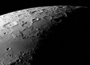

Teraz ów kraniec sierpa, o którym wspominałem - dominator. Okolice południowego bieguna i południowo zachodnia krawędź, od krateru Schickard i dalej Schiller, Scheiner, aż do pary kraterów: Klaproth i Casatus przy końcu rogala, w których wnętrzu widać piękne długie cienie. Przewaga w ilości kraterów na południu, przekłada się na dużo ciekawszy wygląd południowej iglicy. Nie muszę zaznaczać, że to zdjęcie i jego rozszerzenie w mozaice stanowi najcenniejsze trofeum poniedziałkowej sesji. Decyzja o fotografowaniu południowego bieguna na końcu, wiązała się z przewidywaniami, że wznoszący się coraz wyżej rogal, będzie trochę wyraźniejszy i to się potwierdziło.
xSchiller,Klaproth,S.biegun_19.06.2017r_04.13_TS152F2270_ASI120M_H-alpha35nm_105%....jpg
xSchiller,Klaproth,S.biegun_19.06.2017r_04.13_TS152F2270_ASI120M_H-alpha35nm_105%....jpg [ 478.29 KiB | Przeglądane 6802 razy ]
xSchickard,Schiller,Klaproth_19.06.2017r_04.13_TS152F2270_ASI120M_H-alpha35nm_mozaika105%....jpg
xSchickard,Schiller,Klaproth_19.06.2017r_04.13_TS152F2270_ASI120M_H-alpha35nm_mozaika105%....jpg [ 586.4 KiB | Przeglądane 6802 razy ]
