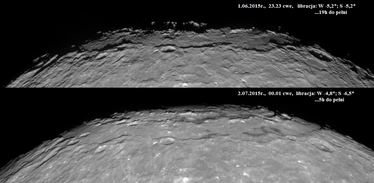

MAK 150/1800, ASI 120M, filtr red GSO#29, EQ-ATM, AutoStakkert!2 (450/2500), Registax 6, (mozaika Microsoft ICE), animacja: Easy GIF Animator.
Pierwszy kadr: 1 czerwiec 2015r., 23.21 cwe, 19 h do pełni, libracja: W -5,2*; S -5,2*;
Drugi kadr: 2 lipca 2015r., 00.01 cwe, 5 h do pełni, libracja: W -4,8*; S -6,5*.
Podsumowanie pięciu terminów obserwacyjnych Mare Orientale.
Najlepsze zdjęcia udało mi się uzyskać w czerwcu i lipcu. O ile lipcowe zdjęcie przedstawia najlepiej oświetlony obszar zachodniej krawędzi, o tyle kadr z czerwca przedstawia to miejsce najbardziej kontrastowo i on okazał się być moim najlepszym "orientalnym trofeum". Wystarczy rzut oka na pas leżący pomiędzy dwiema pierścieniowymi strukturami Mare Orientale (Montes Rook i Montes Cordillera), aby zrozumieć dlaczego. Ostre linie cienia podkreślające pasma obu górskich łańcuchów, miejscami przechodzące w grzebieniaste formy lub schodkowe tarasy; stożkowe pagórki z plamkami czerni u podnóży wyglądające jak piegi na srebrnym obliczu - nakrapiają i deformują oświetlony jednolicie obszar; szerokie i łagodne wypiętrzenia z pasmami cieni jak wstążkami wyginanymi przez "lunarne wiatry"; kaskady łukowatych uskoków, które, gdyby tylko podążać za nieskrępowaną wyobraźnią, mogłyby uchodzić za odpowiednik wiszących ogrodów Semiramidy i wreszcie rozsiane po obu stronach uciekających poza terminator końców pierścieni, a także nad obszarem centralnym, samotne szczyty, jak jarzące się światłem iglice kłujące mrok - krople rodzącego się rozpromienienia na niewidocznej stronie Księżyca, zwiastun obietnicy, że kiedyś sięgniemy wzrokiem poza tą widoczną teraz barierę ciemności i zachwycimy się.

Wygląda więc na to, że nie trzeba ekstremalnej libracji, by widok prawdziwie zachwycił. Animacje powinny wzmocnić wrażenia towarzyszące oglądaniu Mare Orientale (kiedyś będą rozszerzone do kilku klatek), a opracowania transformowanych (rozciągniętych równoleżnikowo) zdjęć, również pozwolą popatrzeć na zachodnią krawędź z trochę innej perspektywy.

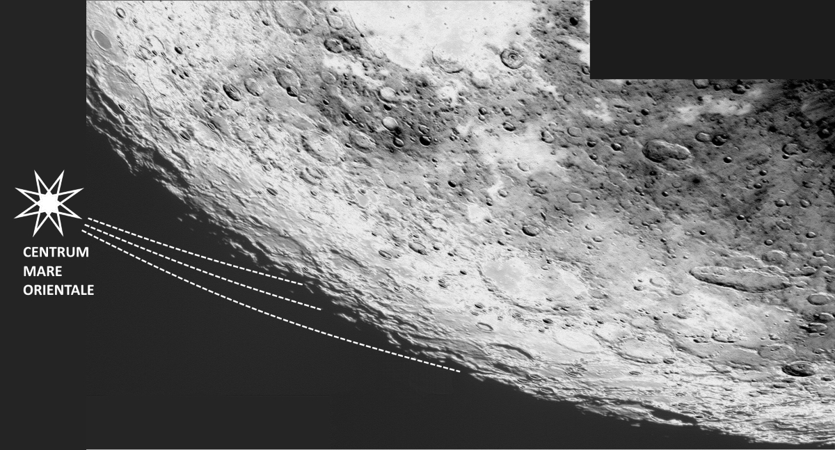

MAK 150/1800, ASI 120M z filtrem redGSO#29, EQ-ATM, AutoStakkert!2 (450/2500), Registax 6, (mozaika Microsoft ICE).
Księżyc w wieku 1 dnia i 14 godzin przed pełnią, 18 czerwca br. Do obserwacji Morza Wschodniego to za wcześnie, ale "macki" Mare Orientale sięgają daleko.
Intrygowały mnie, widoczne w poprzednim sezonie na południowych rubieżach Mare Orientale, wypełnione w dużej masie cieniami, długie żleby, równoległe do krawędzi. Chciałem je uchwycić w głębi lądu, bo tam światłocień powinien je uwypuklić. To co zobaczyłem na podglądzie obrazującym linię terminatora było niezwykłe. Ciarki przebiegły mi po plecach, chwilę analizowałem obraz i nie miałem już wątpliwości. Widziałem wachlarz sześciu, może siedmiu, długich grzbietów, albo form przypominających płytkie doliny ciągnących się od zacienionej krawędzi w głąb lądu. I najważniejsze - były tak usytuowane, że ich przedłużenia przecinały się w miejscu, gdzie powinno znajdować się centrum Mare Orientale. Było jasnym, że to pióropusze materii wyrzutowej z czasu formowania się struktury, która tak zjawiskowo transformowała tereny leżące na południu.
Domniemane, choć nigdy nie widziane; subtelne, choć bezspornie materialne; doskonale skorelowane z formą Morza Wschodniego; uwiarygodnione i wypreparowane na koncepcyjnym szkicu; podnoszące wartość zdjęciowego trofeum.
Jest prawdopodobne, że niepogoda pokrzyżuje dzisiejsze plany na sesję zdjęciową. Wczorajsze trofeum jest jednak równie cenne, co korona Morza Wschodniego i równie spektakularne. Macki Mare Orientale sięgają daleko.
xLiniowe struktury z Mare Orientale_18.06.2016r_23.37_MAK150_ASI120M_redGSO#29_mozaika105%....jpg
xLiniowe struktury z Mare Orientale_18.06.2016r_23.37_MAK150_ASI120M_redGSO#29_mozaika105%....jpg [ 534.82 KiB | Przeglądane 9649 razy ]
Liniowe struktury z Mare Orientale_Opis....jpg [ 528.57 KiB | Przeglądane 9649 razy ]

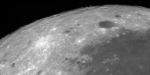

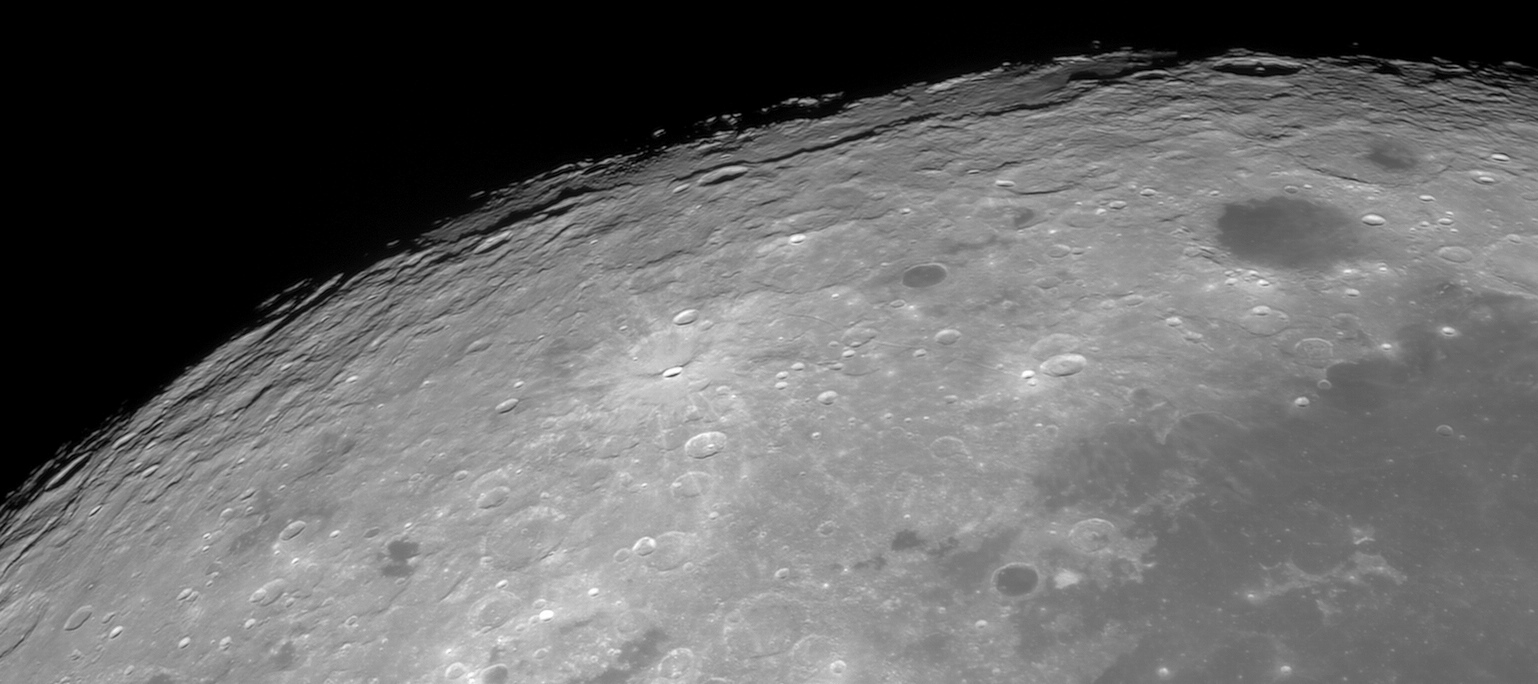

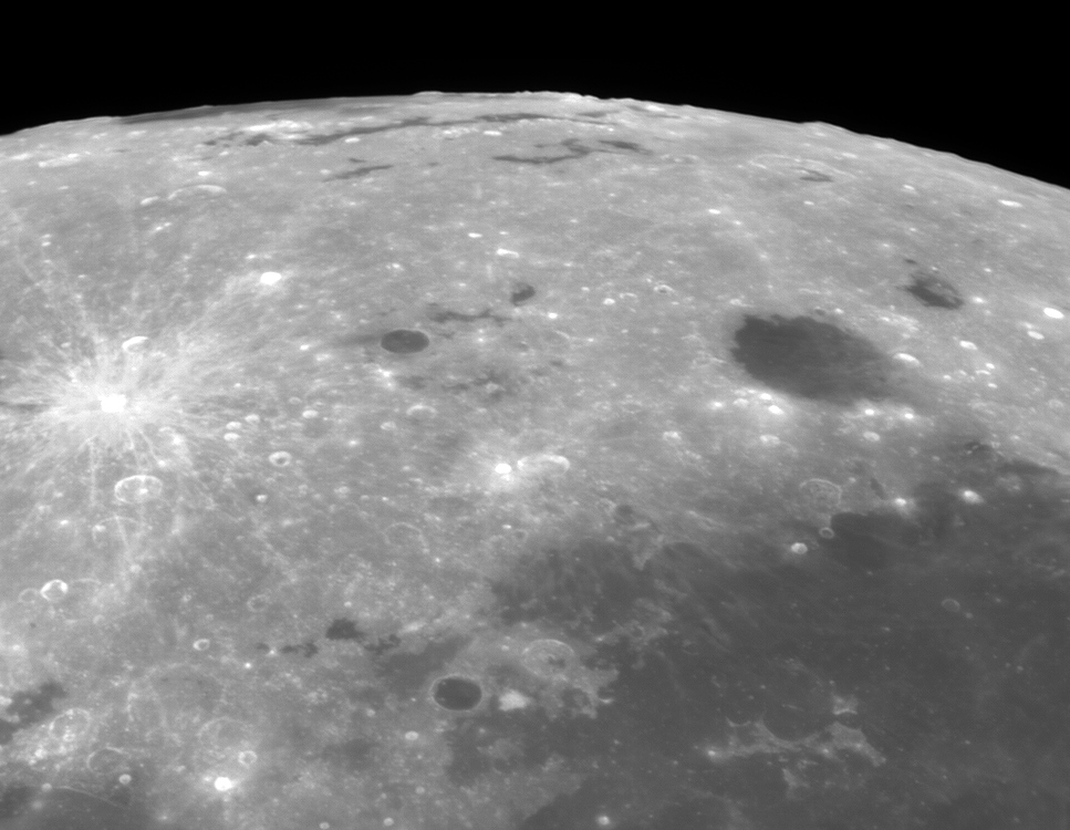

Refraktor achromatyczny TS 152/900, ASI 120M z filtrem Baader H-alpha 35nm, Barlow Vixen Ultima 2x (ekwiwalentnie F-1920 mm). EQ-ATM, AutoStakkert!2 (200/2000), Registax 6.
Jak wykorzystać ekstremalną librację dla zachodniej krawędzi ( -7,7* ), kiedy Księżyc jest tak nisko, jedyne 20 stopni nad horyzontem? Jak okiełznać atmosferę poranka aby uspokojona pomagała w fotografowaniu? O świcie, 19 maja br, nic nie było w stanie pomóc mi w zrobieniu dobrych zdjęć. Skaczący, bulgoczący obszar powierzchni Księżyca w kadrze; brzeg jasny najeżony pulsującymi igłami; dzienna poświata rozlewająca się i psująca kontrast.
Mare Orientale w ekstremalnym wychyleniu w naszą stronę - mimo złych warunków pokazuje sporo swoich zakamarków. Jezioro Jesieni (Lacus Autumni) i Jezioro Wiosny (Lacus Veris) jako dwa ciemne pasma widoczne przed centralnym basenem Orientale. Przy samej krawędzi jasne wyniosłości to głównie wewnętrzne pasmo górskie, a w centrum niewielkie rozjaśnienie to pagórki zewnętrznego grzbietu - tu widzialność sięga dalej niż setny zachodni południk. W głębi lądu odnajdziemy kratery: Schluter i Rocca (po prawej), i jasny "znacznik" Byrgiusa (po lewej). Ciemna rozległa plama przy prawej krawędzi zdjęcia to krater Grimaldi, a za nim trochę mniejszy, Riccioli. Ciemny owal na środku kadru to Cruger.
Gdyby tylko warunki były lepsze...
Mare Orientale_libracja 7.7_19.05.2017r_05.01_TS152F1920_ASI120M_Halfa35nm....jpg
Mare Orientale_libracja 7.7_19.05.2017r_05.01_TS152F1920_ASI120M_Halfa35nm....jpg [ 403.02 KiB | Przeglądane 9347 razy ]
