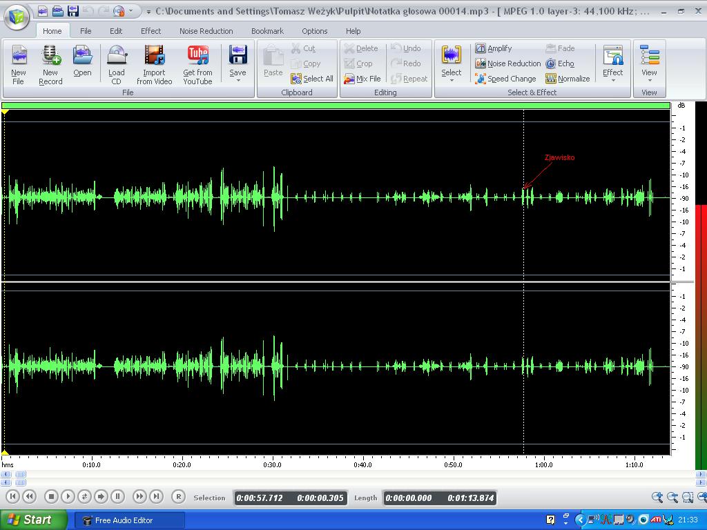

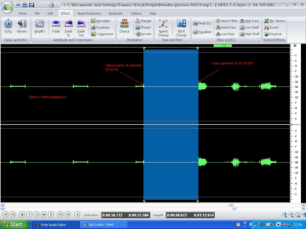

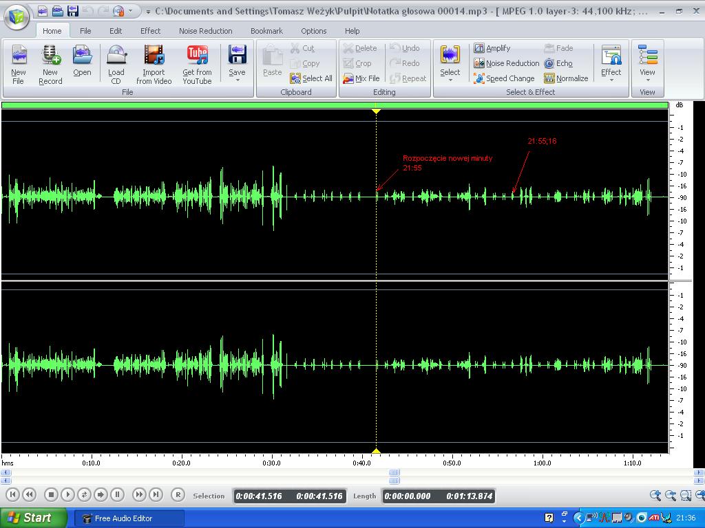

Obiecany materiał testowy.
Zaznaczyć trzeba, że materiał został wykonany tylko i wyłącznie do celów dydaktycznych by można było zrozumieć o co w tym chodzi. Czas podany jest jak najbardziej prawidłowo.
20:55:16;873ss

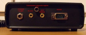

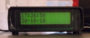

Ukończone i przetestowane urządzenie, które pozwala nam rejestrować nasze obserwacje.
Tak jak już wcześniej pisałem jest to urządzenie dość wszechstronne, istnieje możliwość zapisu naszej obserwacji w dwóch formatach: audio i w postaci pliku tekstowego. Jest jeszcze jeden pomysł, ale to już inna bajka. Oczywiście do zrobienia, ale wymaga jeszcze wielu usprawnień i testów.

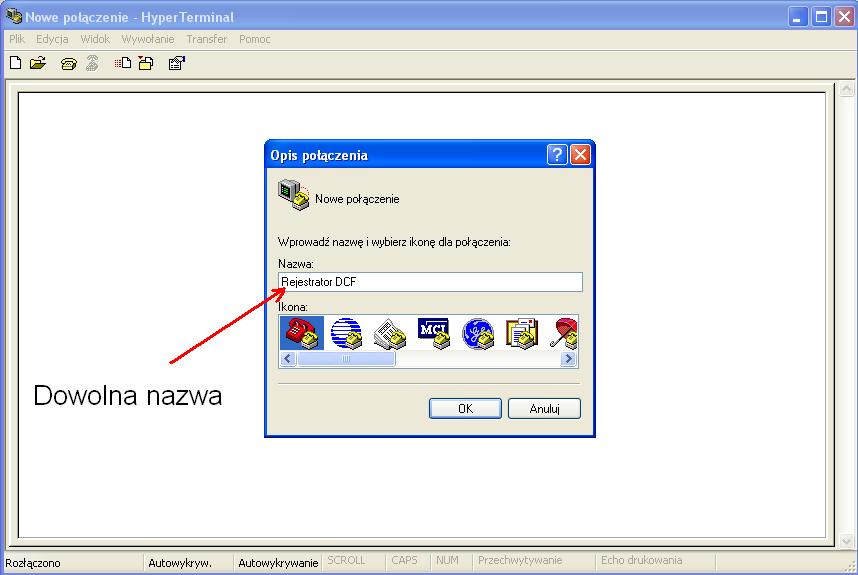

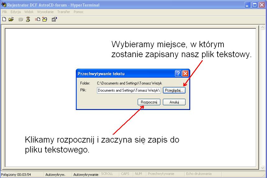

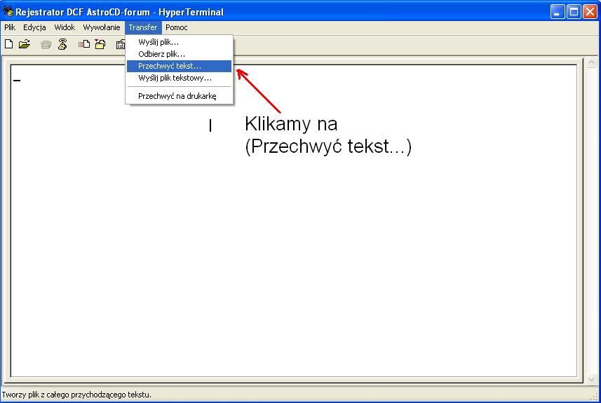

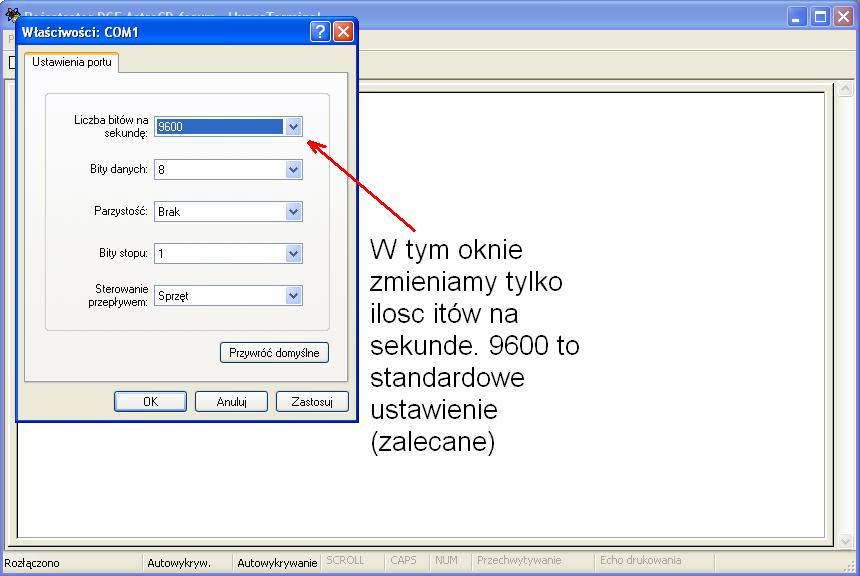

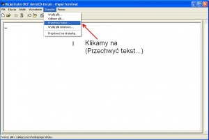

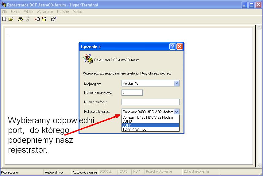

Zapis na do pliku tekstowego wymaga komputera, na którym mamy skonfigurowany Hiper Terminal. Jest to bardzo proste i nie powinno nikomu sprawić trudności. Do prawidłowego działania jest nam potrzebny port COM (RS232) lub konwerter USB na RS232.
Konfiguracja Hiper Terminala:
Start - wszystkie programy - akcesoria - komunikacja - Hiper Terminal.
