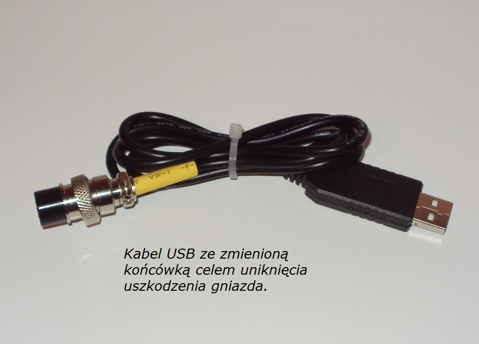

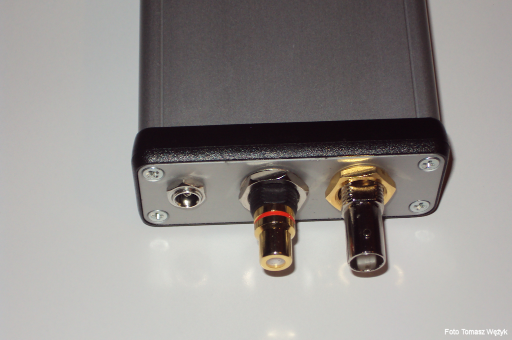

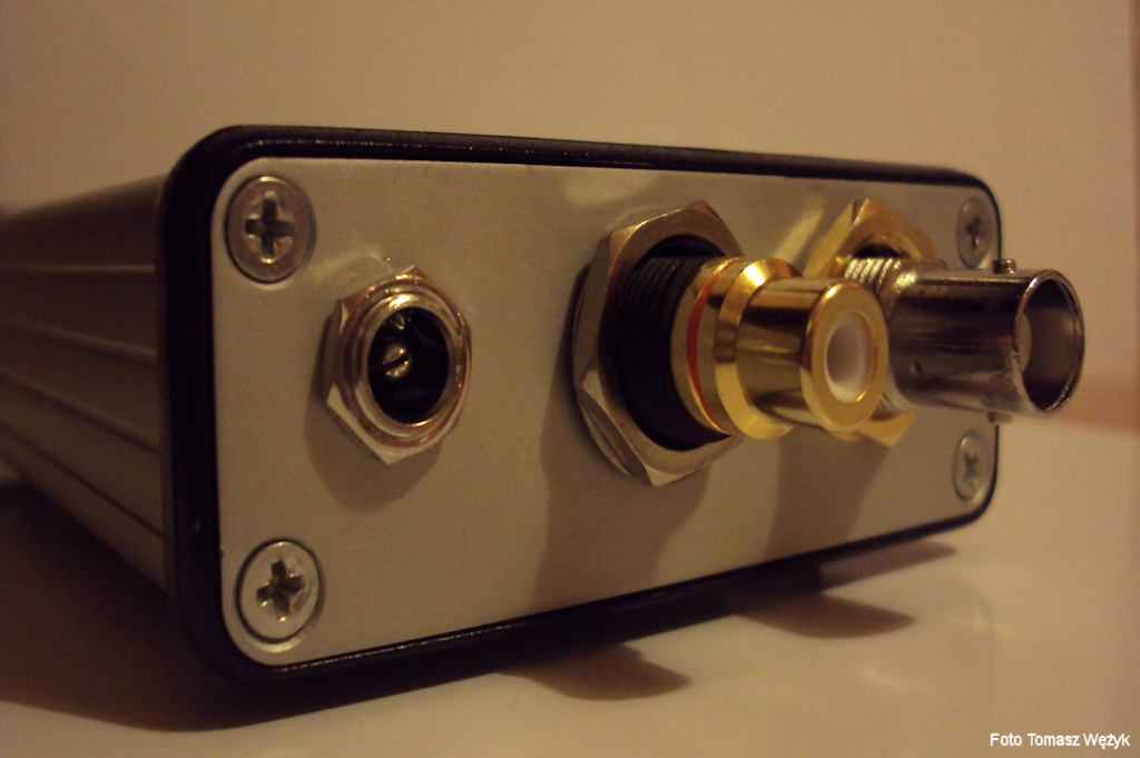

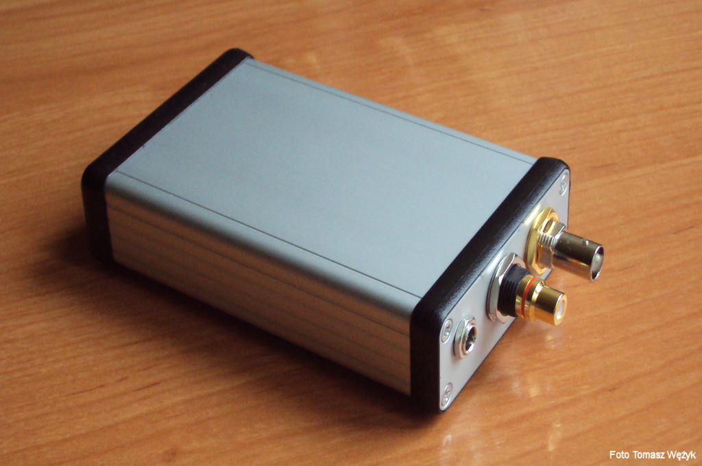

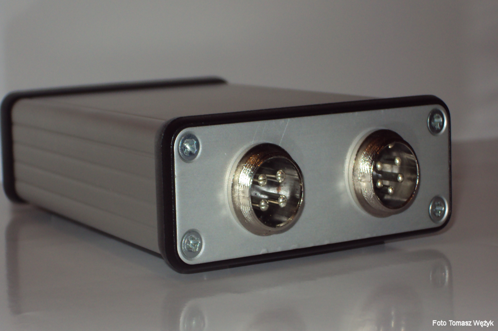

Właśnie zakończyły się pracę nad nowym inserterem. Z nowości mogę powiedzieć o automatycznym dopasowaniu sygnału do wejściowego w kamery lub innego źródła. Proces ten przebiega automatycznie i nie wymaga ingerencji użytkownika. Metalowa obudowa zapobiega uszkodzeniom mechanicznym. Zasilanie insertera jest praktycznie dowolne, możemy go zasilić dowolnym zasilaczem o napięciu od 9 - 18 V z wtykiem 5.5mm x 2.5mm
Oczywiście ( + ) w środku !!! Lub przez złącze USB. Korzystając ze złącza USB możemy wykorzystać do zasilania dowolny zasilacz, ładowarkę do telefonu komórkowego zawierającą gniazdo USB
ladowarka_usb.jpg [ 26.19 KiB | Przeglądane 6238 razy ]

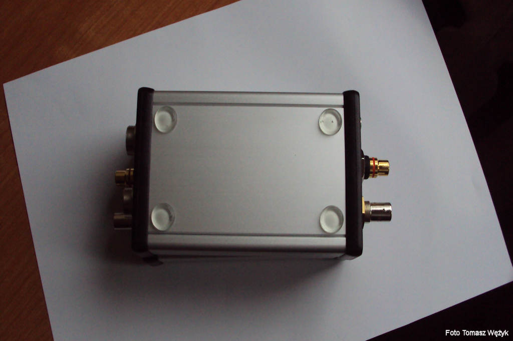

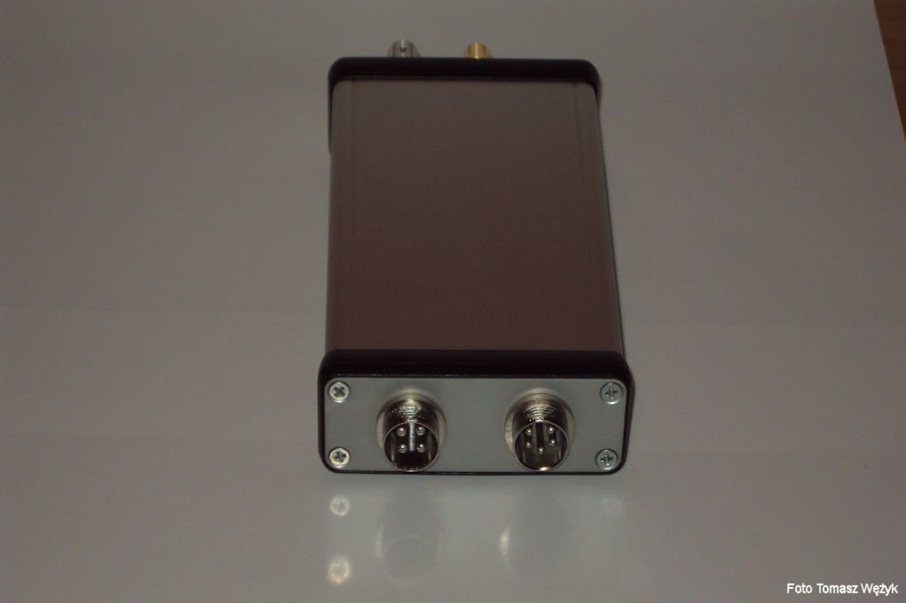

Oto kilka zdjęć insertera.

Fajna konstrukcja Tomku. Co prawda na bebechach się nie znam ale z zewnątrz sprawia solidne wrażenie - to zasługa metalowej obudowy i estetycznego montażu. Super! Tylko gdzie to złącze USB do zasilania?

Adamie dziękuje za zwrócenie uwagi. Już uzupełniam informację.

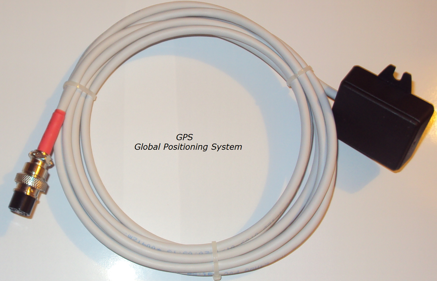

Czy współpracuje ze wszystkimi kamerami analogowymi np. FUM-930? CZy da się go podłączyć do Twojego zegara DCF? (mam taki).

Pytanie o zegar nieaktualne - na zdjęciach zobaczyłem moduł gps - to zapewne z niego jest czas.

Piotr jak sam spostrzegłeś Astro OSD Inserter korzysta z GPS. Jeżeli chodzi o technologię DCF 77, możemy o niej zapomnieć. :ugeek:
Zapomniałem odpisać tak tą kamerę możesz podłączyć do insertera.

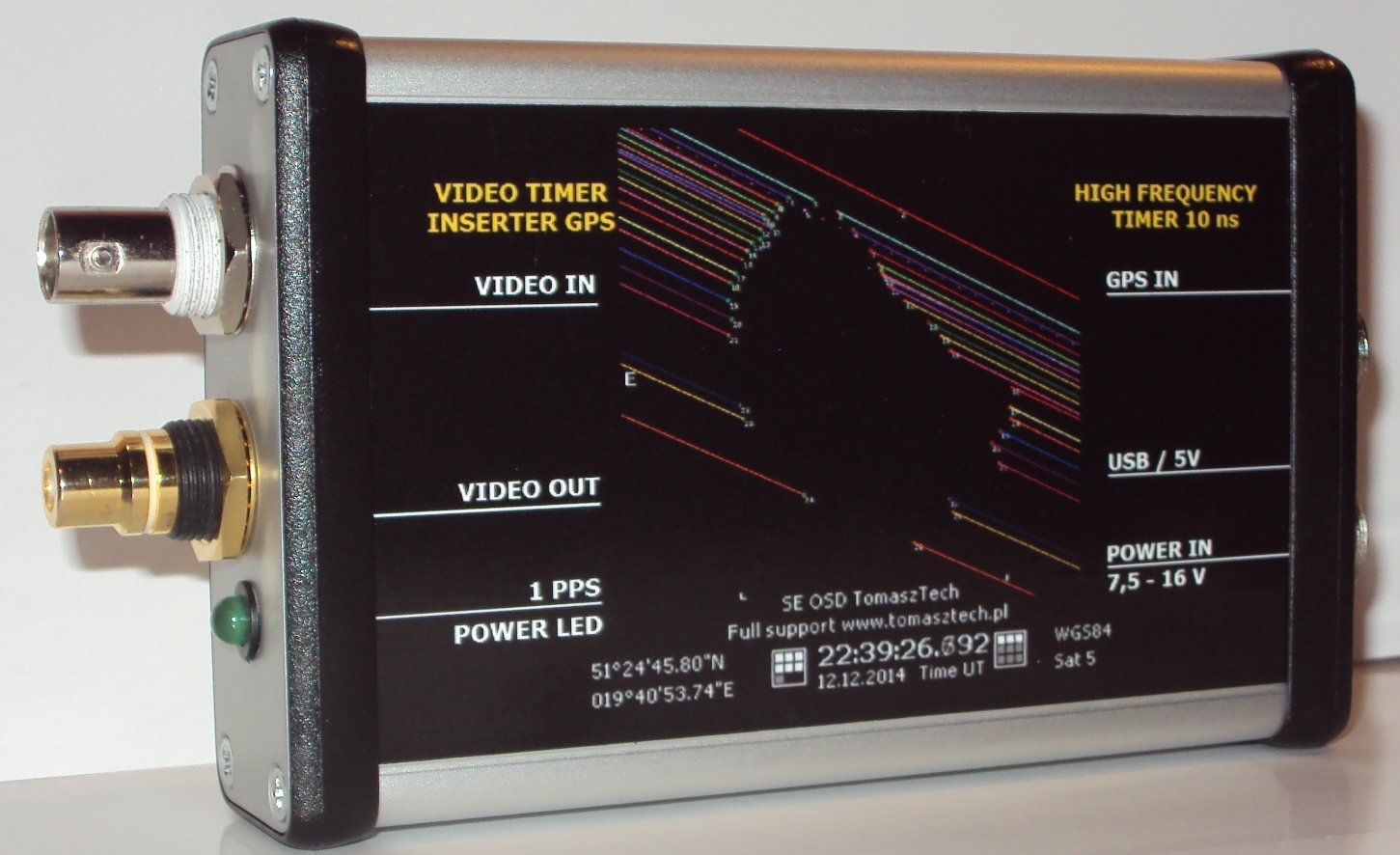

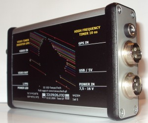

Kilka nowych fotek już gotowego urządzenia.
