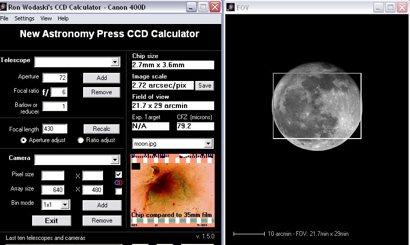

Kuba pobierz sobie to http://www.newastro.com/book_new/camera_app.php ,fajny kalkulator .Ja z tego korzystam tylko musisz znać rozmiar matrycy.

Kuba w Twoim wypadku (biorąc pod uwagę ,że użyjesz swojego apo) wyjdzie to tak:
kuba.jpg [ 92.03 KiB | Przeglądane 6853 razy ]

Grześ. niezbyt dokładnie to podałeś.. nie masz rozmiaru pixela...
Michał - różnego rodzaju "przelotki" wykonuje również (na zamówienie) Mitek z Astropolis...
 Tytuł: Re: Kamerka mikroskopowa do podstawowego astrofoto
PostNapisane: wtorek, 6 grudnia 2011, 13:15
No faktycznie, Kuba podaj jescze rozmiary matrycy zaraz to poprawię.
PostNapisane: wtorek, 6 grudnia 2011, 13:23
Coraz trudniejsze pytania zadajecie chłopacy ;) Jak wrócę do domu to sprawdzę. Czyli rozumiem, mam spojrzeć do środka kamerki i podać rozmiar tego kwadracika (matrycy)? Sory za być może banalne pytania ale przyznaję się bez bicia, że jestem zielony w temacie :mrgreen:

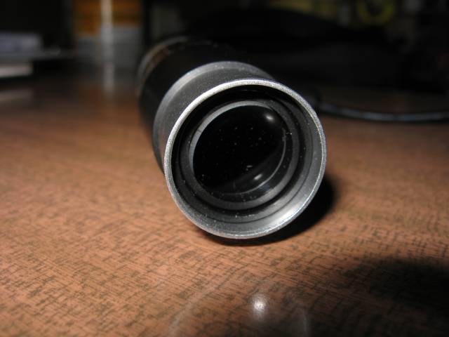

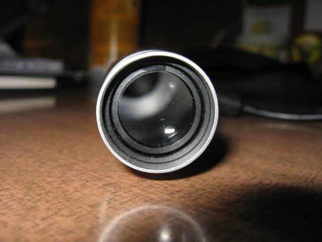

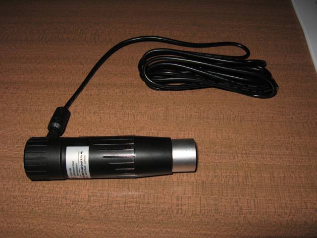

A więc panowie, kamerka wygląda tak:
kamerka1.jpg [ 45.5 KiB | Przeglądane 6788 razy ]
kamerka2.jpg [ 35.28 KiB | Przeglądane 6788 razy ]
kamerka3.jpg [ 35.18 KiB | Przeglądane 6788 razy ]
kamerka4.jpg [ 22.89 KiB | Przeglądane 6788 razy ]

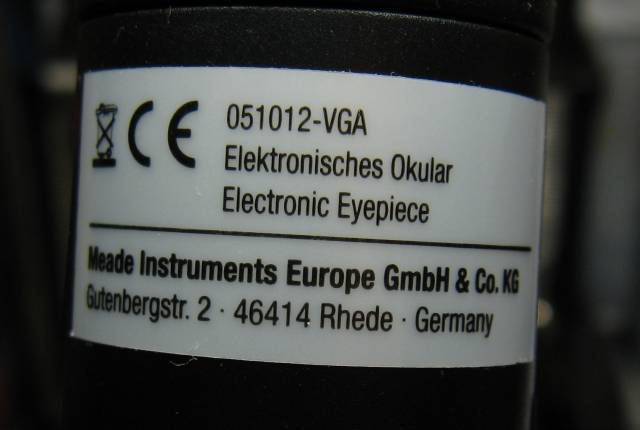

Matrycy nie widać, bo na wylocie jest soczewka. Rozkręcać tego nie chcę, bo znając moje zdolności to na pewno już tego nie poskręcam tak jak trzeba :lol:
Zastanawia mnie jedna sprawa... Mianowicie, czy przypadkiem nie będzie to jakiś elektroniczny okular a nie kamerka :roll: Bardzo mocno sugeruje to napis ma naklejce - "electronic eyepiece".
No nic, pozostaje mi zatem poczynić pierwszą testową sesję, jak to napisał Michał ;)

No, no! W takim razie powiększenie może być znacznie większe! .. i bardzo dobrze.

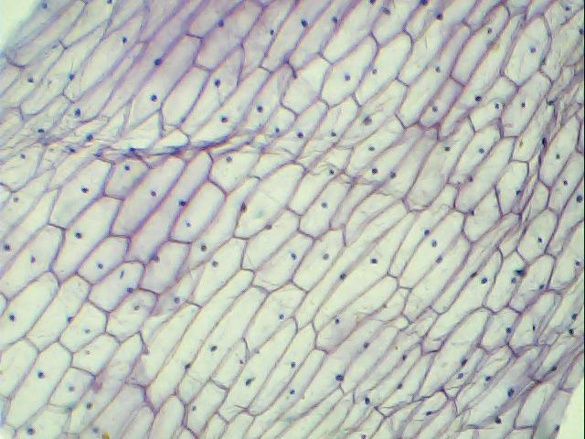

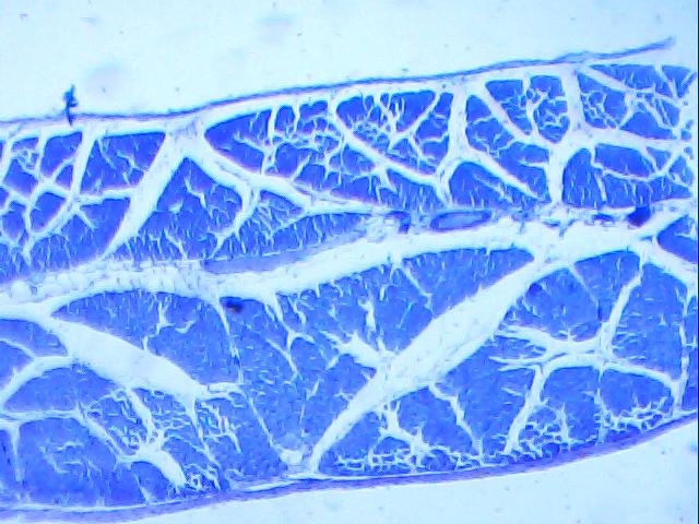

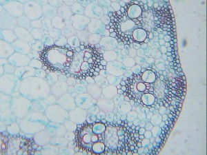

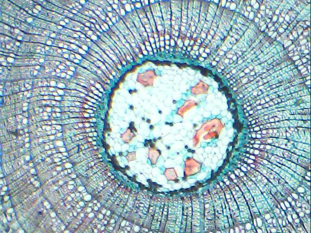

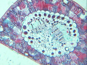

PostNapisane: środa, 7 grudnia 2011, 22:27

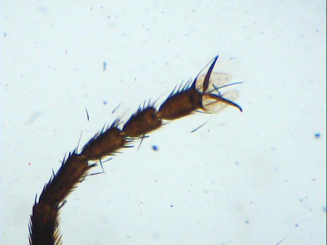

Proszę bardzo :) Co prawda fotki nie mają nic wspólnego z astronomią, ale co tam... najwyżej bana dostane :mrgreen:
Komentarz: mięsień szkieletowy
13.jpg [ 65.01 KiB | Przeglądane 6703 razy ]
Komentarz: odnóże muchy domowej
15.jpg [ 21.17 KiB | Przeglądane 6703 razy ]
Komentarz: łodyga kukurydzy [przekrój poprzeczny]
7.jpg [ 58.85 KiB | Przeglądane 6703 razy ]
Komentarz: pień lipy [przekrój poprzeczny]
6.jpg [ 117.06 KiB | Przeglądane 6703 razy ]
Komentarz: igła sosny [przekrój poprzeczny]
3.jpg [ 85.22 KiB | Przeglądane 6703 razy ]
Komentarz: skórka cebuli
2.jpg [ 57.97 KiB | Przeglądane 6703 razy ]

Fajne fotki;) sam zrobiłeś te preparaty czy jako dodatek były? Myślę o zakupie mikro. Patrząc na tą cebulę przypomniał mi się pierwszy obrazek jaki widziałem przez mikroskop chyba w 3 klasie podstawówki, ale bardziej bym się przychylał do poznania coniektórych bakterii, które towarzyszą nam w codziennym życiu, zwłaszcza mnie- pracującemu w szpitalu.
