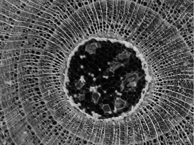

A tak na serio wracając co tematu - preparaty mam z zestawu jaki był dołączony do mikroskopu oraz z Deltowego zestawu jaki sobie dokupiłem. Patrząc na cebulę miałem takie same nostalgiczne wspomnienia z podstawówki i liceum :roll:

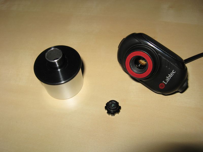

Dziś wpadła mi w łapki taka kamerka:
model: Labtec 1200
Musiałbym się jakoś pozbyć tego pokrętła do ustawiania ostrości. Ma ktoś jakieś pomysły jak to uczynić? Niestety na kamerce nie ma żadnych śrubek itp. :|

może jest wykręcany? .. ostrożnie można by spróbować, ale nie wiem czy tak jest naprawdę

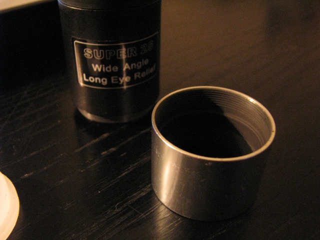

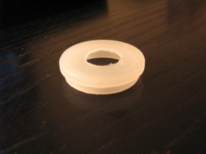

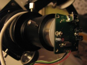

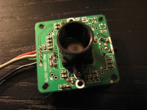

Jak obiecałem...
Kamerka WEB z zestawu Neostrada za 1PLN bez soczewki
1.jpg [ 248.85 KiB | Przeglądane 5062 razy ]
Wieczko z pudełeczka po kliszy
2.jpg [ 202.4 KiB | Przeglądane 5060 razy ]

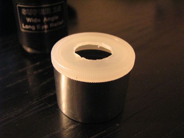

Metalowa część okulara
3.jpg [ 209.61 KiB | Przeglądane 5060 razy ]

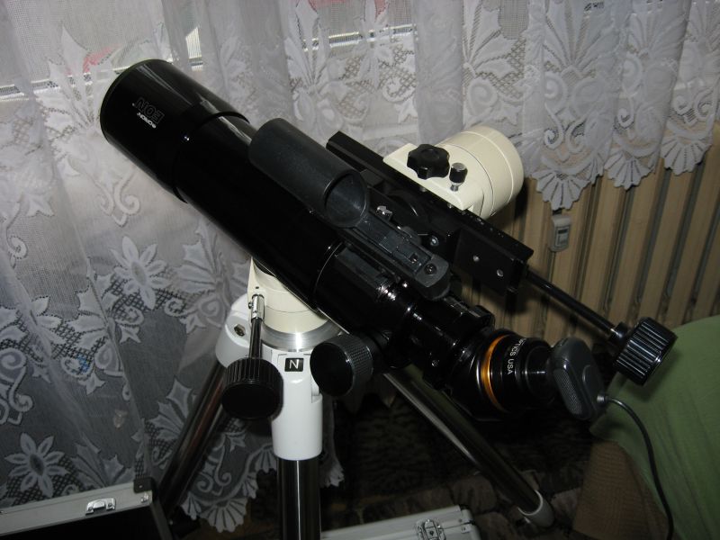

Teraz łączę wieczko z metalową wykręcaną częścią okulara
4.jpg [ 205.14 KiB | Przeglądane 5060 razy ]

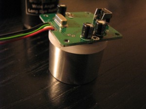

W otwór wkładam elektronikę kamerki
5.jpg [ 220.07 KiB | Przeglądane 5060 razy ]

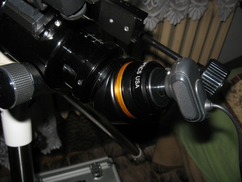

Montujemy cudeńko w wyciągu
6.jpg [ 224.61 KiB | Przeglądane 5060 razy ]

Właśnie miałem pisać w tym wątku, że są od dawna na rynku całkiem dobre kamery płytkowe, takie jak na rysunku powyżej - zarówno czarno-białe jak i kolorowe - myślę, że ich jakoś spokojnie wystarczy do tego, żeby nagrać zwykły film;)

Otóż niedawno wpadła mi w łapki kamerka i-tec, ale są drobne problemy ze zdobyciem sterowników do niej. Ale za to wraz z kamerką nabyłem przejściówkę 1,25". Dziś jakimś dziwnym trafem udało mi się rozebrać wspomnianego wcześniej w temacie Labtec'a 1200. Usunąłem soczewkę, która odpowiadała za ostrość w kamerce; następnie przypasowałem przejściówkę 1,25" i wszystko ładnie pasuje ;) Niestety kamerka ma mizerną jakość ale jak już wspominałem to tylko zabawa więc nie narzekam. Dziś były pierwsze testy z fotografią dzienną.
Jutro jak czas pozwoli to spróbuję namierzyć Słoneczko (oprawa na filtr wreszcie gotowa) no i oczywiście Księżyc. Na nic więcej nie liczę z tą kamerką :lol:
Poniżej kilka fotek mojego BASIC ASTROFOTO :mrgreen:
