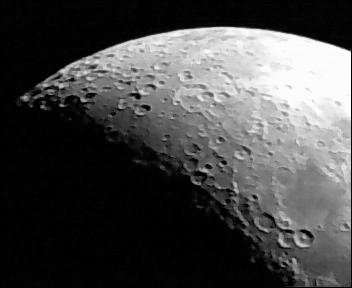

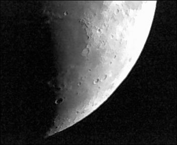

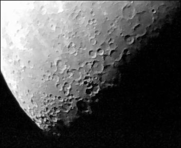

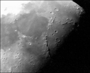

Dziś miały miejsce pierwsze astro-foto-testy :) Pod soczewkę poszły dwa obiekty: Księżyc i Jowisz. Generalnie jestem zadowolony z efektów, biorąc pod uwagę, że fotki robiłem przez nieco zabrudzoną szybę. Poniżej wybrane fotki z dzisiejszej testowej sesji:
01_29_0.jpg [ 29.72 KiB | Przeglądane 4912 razy ]
01_29_3.jpg [ 32.13 KiB | Przeglądane 4912 razy ]
01_29_15.jpg [ 29.64 KiB | Przeglądane 4912 razy ]
01_29_24.jpg [ 35.11 KiB | Przeglądane 4912 razy ]
Wszystko to pojedyncze klatki. Do wyciągu, oprócz kamerki załadowałem filtry: IR/UV cut, Moon&Skyglow, Szary ND 0,9.
Zdjęcia ustawiłem przy zapisywaniu na B&W. W kolorze Księżyc był jakiś taki jasnopomarańczowy, a w wersji B&W wygląda bardziej naturalnie.
