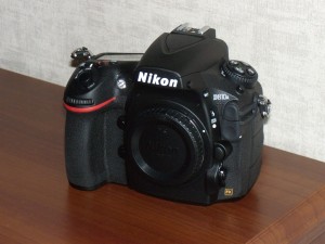

Od kilku dni jestem w posiadaniu Nikona D810A, czyli jednego z topowych modeli japońskiego producenta, zoptymalizowanego pod kątem astrofotografii. W porównaniu do Nikona D5100 aparat prezentuje olbrzymi skok, jeśli chodzi o jakość i możliwości. Poniżej postaram się na szybko omówić właściwości sprzętu z punktu widzenia osoby, która nigdy wcześniej nie miała styczności z lustrzanką z najwyższej półki.
Po wyjęciu z pudełka uwagę przykuwają przede wszystkim gabaryty aparatu. Body waży prawie kilogram i można je komfortowo chwycić pełną dłonią, bez małego palca wiszącego gdzieś pod korpusem. ;)
Podoba mi się to, że w zasadzie każdy ważniejszy parametr (ISO, balans bieli, tryb zdjęć seryjnych itd.) można ustawić za pomocą przycisków na obudowie, bez potrzeby wchodzenia do menu. Bardzo przyspiesza to pracę z aparatem.

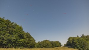

Czego brakuje? Zdecydowanie odchylanego ekranika - niestety, tej bajer raczej nieprędko zawita do topowych modeli Nikona, prawdopodobnie z obawy przed większą awaryjnością takiego rozwiązania.
DSCN8410.JPG [ 1.65 MiB | Przeglądane 14998 razy ]

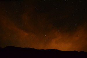

DSC_8614.JPG [ 693.26 KiB | Przeglądane 14760 razy ]
_NIK3171.JPG [ 536.11 KiB | Przeglądane 14760 razy ]

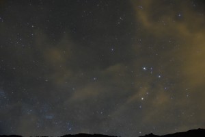

Byłem w nocy z piątku na sobotę w Ustroniu i mogę pochwalić się już kilkoma nowymi fotkami.
Niestety Księżyc cały czas mocno dawał się we znaki z powodu fazy (90%), więc wciąż nie miałem okazji na wyciągnięcie ze sprzętu maksimum możliwości :)
Wszystkie fotki w rozdzielczości 4K (3840x2160).

Komentarz: Fragment Drogi Mlecznej. Tak jak pisałem powyżej, Księżyc bardzo przeszkadzał w głębszych ekspozycjach, więc zdjęcie jest podciągnięte w ekstremalnym stopniu. Widać jednak to, co chciałem pokazać - mgławice M16 i M17 wyraźnie odcinają się z tła, co oznacza, że osłabiony filtr spełnia swoją funkcję :)
DSC_1001-3840.jpg [ 2.35 MiB | Przeglądane 14676 razy ]

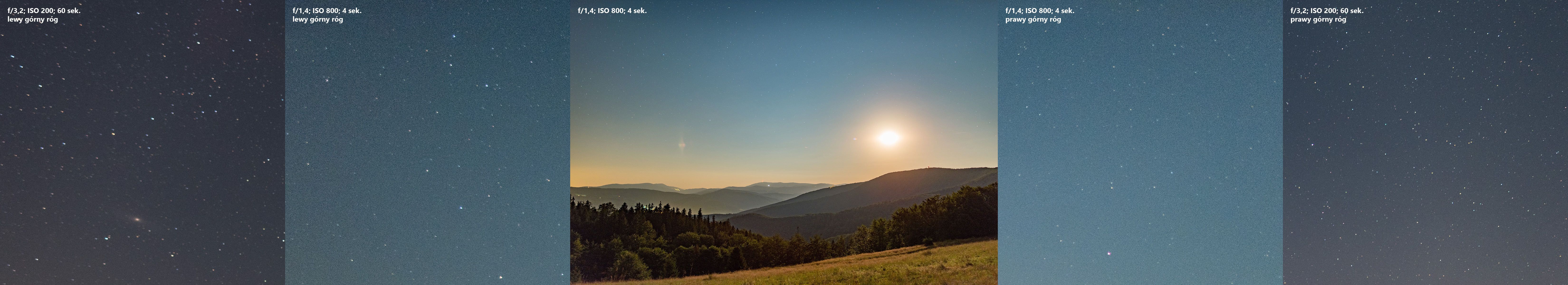

Prawie dobrze. Z M81 i M82 się trochę machnąłeś, ta druga jest trochę powyżej kółka ;)
Trzy pierwsze fotki robione Samyangiem 24, ostatnia Samyangiem 85.
Rzuciła mi się w oczy interesująca właściwość 24-ki. Na świetle f/1,4 obiektyw genialnie radzi sobie z komą na całej powierzchni zdjęcia, natomiast po przymknięciu do co najmniej f/2,8 gwiazdy po lewej stronie lekko się rozciągają i tracą ostrość. Widać to dobrze na pierwszym zdjęciu, robionym na świetle f/3,2. Poniżej porównanie z pełnowymiarowymi wycinkami z lewej i prawej strony.
Pomijając szum wynikający z krótszej ekspozycji wydaje mi się, że na lewym brzegu kadru i na pełnym otworze obiektyw radzi sobie z gwiazdami lepiej, niż na świetle f/3,2. Na prawym przegu zależność jest odwrotna. Obiektyw wygląda na lekko nieosiowy. Ciekawi mnie tylko to, że problem jest widoczny dopiero po zawężeniu apertury.
samyang-porownanie.jpg [ 2.38 MiB | Przeglądane 14657 razy ]

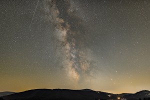

Dwie nowe fotki ze Zwardonia zrobione Nikonem D810A.
Droga Mleczna: Samyang 24, f/2,0, ISO 400, 120 sek.
160827-drogamleczna-2400.jpg [ 1.01 MiB | Przeglądane 14476 razy ]
