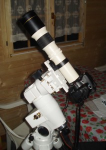

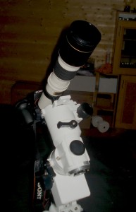

Dziś po raz pierwszy zamocowałem swój teleobiektyw bezpośrednio na montażu.... Efekt wizualny mnie co najmniej zaskoczył 8-)
Szkoda, że temperatura była taka jaka była - ponad -20 st., więc nie miałem jak go przetestować... no dobra.. nie chciałem zmarznąć ;)
tak1.jpg [ 172.64 KiB | Przeglądane 5908 razy ]
tak2.jpg [ 147.95 KiB | Przeglądane 5908 razy ]
tak3.jpg [ 168.32 KiB | Przeglądane 5908 razy ]
Jak pewnie co niektórzy pamiętają miałem ten tele w Jodłowie (to nim zrobiłem tę muszkę nad piwem)... od tamtej pory przeszedł on skrócenie tulejki (widać ją na następnym zdjęciu) tak aby ostrzył na gwiazdach, na chwilę obecną, jak widać, mogę go już "zawiesić" bezpośrednio na montażu (do tej pory jedynie "na barana"), w niedalekiej przyszłości postaram się dorobić gwint na filtry, jakieś "trzymanko" na szukacz - co jeszcze? - czas pokaże (pomysły mile widziane).

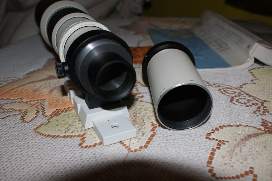

Na zdjęciu poniżej widać dokładnie końcówkę z soczewką, której obwód to dokładnie 1,25 cala - o takich filtrach właśnie myślę - a która to po złożeniu znajduję się wewnątrz tej tulei obok obiektywu. Sama tuleja to w zasadzie nic innego jak 80-cio milimetrowa przedłużka T2. Spokojnie filtry się zmieszczą.

Elegancko to wygląda. Ciekawy jestem efektów, czekam na efekty i pierwsze foto.
 Tytuł: Re: Prawie jak Takahashi :)
PostNapisane: poniedziałek, 21 grudnia 2009, 14:34
Wygląd pierwsza klasa, czekamy na pierwsze z tego fotki.
Wojtek ja bym namalował z boku Takahashi :D :D

Pomyślę nad tym :lol: Każdy dobry tuning jest dobry ;)

Wojtku mam podobny teleobiektyw tylko tyle że to jest Falcon 500 mm f/8 stałoogniskowy i mam problemy z ostrością na nieskończoności,stąd moje pytanie.Czy dobrze zrozumiałem że trzeba skrócić tulejkę?Jeżeli tak to o ile mm?

Mogłem pokusić się o kupno przejściówki t2/aparat - SLIM, tylko nie byłem pewien czy taka przejściówka załatwiłaby sprawę - a wydać bezsensownie kilkadziesiąt zł mi się nie uśmiechało :)
Nie powiem Ci dokładnie o ile została skrócona, zrobiłem to "na oko". Troszkę przesadziłem i punkt ostrości gwiazd leży mi teraz troszkę wcześniej niż znacznik nieskończoności na obiektywie, ale mnie to nie przeszkadza ;)
Ten Falcon, którego posiadasz to jest praktycznie jedno i to samo (pewnie jest czarny jak pamietam?).
O ile sobie przypominam to oba obiektywy są w jednej cenie ;)

Wojtek szczegóły takie jak pokrywanie się znaczników to "pikuś" byle ostrość była,jak skróciłeś? (piłka do metalu,szlifierka kątowa a może tokarz przytulił?) a co do koloru masz rację jest czarny,ceny nie znam bo dostałem go w prezencie,ale się dowiadywałem i z tego co wiem to oscylowała w granicach 300-340 pln.Pozdrawiam.

Została skrócona na szlifierce (broń boże ręcznej kątówce) z uwagi na to, iż chyba te obiektywy nie są wykonane tak do końca tylko z Al. Przypuszczam, że mała tokarenka też by się do tego nadawała - niestety nie mam do takowej żadnego dostępu. Zjechałem coś około 3 - może 4- mm
[...]mój kosztował coś koło 450 zeta, chyba z powodu tego szkiełka ED co to podobno w nim siedzi ;)

Dzięki za odpowiedź Wojtek,a co do wyliczania sposobów no cóż każdy ma jakąś metodę,lepszą lub gorszą.Ja również brałem pod uwagę piłkę do metalu ale z prowadzeniem bo i bezpiecznie i jeżeli to alu to bez wysiłku.Pozdrawiam.

No i skróciłem Wojtek tą tulejkę o 3mm,teraz tylko pogoda i zobaczę jak będzie z tą ostrością.Dziękuję za info i pozdrawiam.
