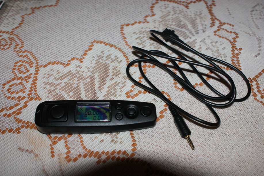

Dziś otrzymałem zamówiony w zeszłym tygodniu elektroniczny wężyk spustowy do lustrzanki (w moim przypadku jest nią Sony a350). Urządzenie przyszło jako zwykła paczka pocztowa (taką opcję dostarczenia wybrałem) zapakowane w dużą kopertę wyściełaną folią bąbelkową.
Po wyjęciu z koperty wyglądało to tak:
pudełeczko.jpg [ 129.93 KiB | Przeglądane 4018 razy ]
Sam pilocik jest malutki jak na to co miał sobą reprezentować - długości niewiele większej niż dwie zapałki, wyposażony w przycisk z blokadą do długich czasów, wyświetlacz, przycisk podświetlenia (a jakże), nastawień i startu/stopu pracy, oraz joystick regulacji czasów.
pilot i wężyk.jpg [ 240.94 KiB | Przeglądane 4018 razy ]
zapałka.jpg [ 184.19 KiB | Przeglądane 4018 razy ]
W skład przesyłki wchodziły:
w/w pilot, przewód do podpięcia pod gniazdo pilota w aparacie, bateria oraz przykrywka baterii.
Dodatkowo otrzymałem ściereczkę z mikrofibry do czyszczenia optyki (mała rzecz, a cieszy) i na początek.... o kurnia... brak polskiej instrukcji!
Jednak troszkę przesadziłem z tą "paniką", jak się okazało, programowanie pilota jest czysto intuicyjne, przy drugim podejściu już wiedziałem co i jak. :)

Pilot może działać w zasadzie w dwóch trybach:
1. Jako zwykły wężyk spustowy, tzn. na ile zablokujesz przycisk zwalniający migawkę - tyle czasu naświetlasz zdjęcie...
minusy - potrzebny stoper w ręce oraz giętkość w nogach (drgania przy chodzeniu koło telepa).
2. Jako pełny programator czasów ekspozycji, czasów interwałów między zdjęciowych oraz ilości zdjęć w serii, co oczywiście Nas, tygrysków, najbardziej interesuje.
Na próbę postanowiłem zrobić serię 9 zdjęć, każde o czasie ekspozycji 35s (bulb na aparacie) o interwale (czas by aparat zdążył "przemielić" zdjęcie)40s i... zrobiłem pierwszego "zonka", okazało się, że interwał między zdjęciowy powinien być wielkości: 2 x ekspozycja + przynajmniej 1s.(jest to czas między początkiem poprzedniego a następnego zdjęcia), poprawiłem i już wszystko poszło tak jak powinno.
Programator pilota daje możliwość zrobienia serii od 1 do 9999 zdjęć o czasie ekspozycji do 99godz 59min i 59s, z podobnym interwałem, można również ustawić czas po jakim rozpocznie się 1 ekspozycja - również do 99 godz z hakiem. (tylko kto z takich czasów skorzysta? :lol: )

Sprzęcik już po pierwszych testach... wyniki są w miarę zadowalające.
Testy prowadziłem na czterech długościach ekspozycji, każdą z inną ilością liczby klatek.
Co do ilości klatek to nie ma żadnego problemu, robi tyle ile mu się zadaje, troszkę gorzej już jest, jeśli biega o długość otwarcia migawki.
Im dłuższy czas naświetlania wybierałem tym większy błąd się wkradał.
1. dla czasu zadanego 30s wychodziły ekspozycje o długości 29-30s...
2. dla 60s - wszystkie w serii po 58s...
3. dla 80s - 77-78s... ( tu miało być 120s ale pomyłkowo ustawiłem.... 1m20s :lol: )
4. dla 180s - wszystkie po 177s.
Jak widać im dłuższy czas naświetlania zadawałem tym błąd robił się coraz wyższy, zachowując jednak cały czas rozbieżność 1s dla poszczególnych klatek... Na "moje oko" wina pewnie leży w różnym (sic!) taktowaniu zegara wewnętrznego aparatu i programatora. Na przyszłość trzeba będzie pamiętać o drobnej korekcji i wszystko będzie grało. W każdym razie stwierdzam - mimo tych drobnych niedociągnięć - że jest to fajne urządzenie dla osób wykorzystujących do astro foto aparaty cyfrowe lustrzane.
