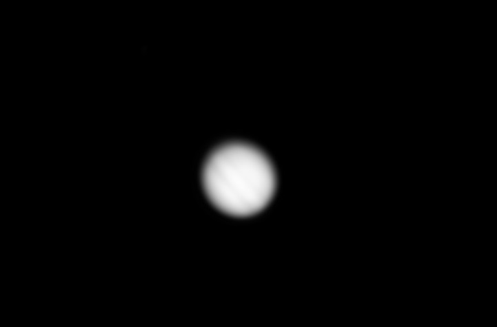

Cześć,
Dzisiaj przez kilkadziesiąt minut było ładne niebo. Ustawiłem sprzęt na Jowisza, ale efekt marny. Mam do Was parę pytań.
1. Na laptopie nie mogłem złapać ostrości.
2. Na ekranie planeta ciągle uciekała z lewego dolnego rogu ekranu laptopa do prawego górnego pomimo włączonego napędu w 2 osiach - prędkość na minimum.
3. Montaż ustawiony z grubsza na biegun.
4. Avi'kowałem programem SharpCap - ciężko ustawić cokolwiek jak planeta ciągle ucieka.
5. Czy przy tym napędzie to jakaś różnica jak ustawiony jest montaż, względem tuby - pozycja przeciwwagi, obrót tuby itp. Ja miałem przy widoku na południe tubę po lewej stronie montażu, a przeciwwagę po prawej stronie - jak wiecie da się to wszystko obrócić o 180 stopni.
6. Avi'kowane przez mój okular 8mm, ustawienia kamery FullHd 30kl/s.
7. Registax po klikaniu "next"=>"next"... zrobił to co poniższe.
Myślałem, że efekty będą lepsze
Czy wobec powyższego to normalne (szczególnie pkt 2.)? Efekt poniżej, nadmienię, że w okularze obraz o niebo lepszy.
Jowisz1.jpg [ 8.18 KiB | Przeglądane 4965 razy ]
Pozdrawiam M.

Przypuszczam, że masz zły kąt osi biegunowej. To wynika z południkowego rodzaju ruchu planety w kadrze. Spróbuj orientować obraz w kadrze tak aby pasy były ustawione równolegle do dłuższego boku, to wtedy błędy prowadzenia staną się łatwiejsze do wyłapania.
PS. Niewielki, płynny ruch Jowisza w kadrze nie powinien utrudniać obróbki w RegiStaxie. Program niweluje ten ruch (trzeba zaznaczyć opcję śledzenia), tylko czasem zgłasza swoje "veto".

I włóż kamerę do barlova, okular sobie daruj. Wystarczy tylko napęd w RA, pamiętam, że w eq5 był w pilocie przełącznik biegunowości i jak jest w niewłaściwej pozycję to napęd idzie w drugą stronę, może to przez to.

Michał, sprawdź znacznik skali szerokości - powinien wskazywać około "50".
Jeśli nie widzisz Polarnej, to najlepiej za pomocą kompasu wyznaczyć kierunek południowy, zanotować w pamięci jakiś "znacznik krajobrazowy" i na niego orientować montaż. Oczywiście dokładne ustawienie można dokonać później, wykonując poprawki widoku w okularze. Po nabraniu wprawy można tego dokonać wystarczająco dokładnie. Powodzenia.

Wiem już na pewno że:
1. Kamerka była w okularze zamocowana pochyło - stąd pasy na Jowiszu są skośne
2. Skala szerokości była ustawiona na ok 47/48 st. Podniosłem na troszkę ponad 50
3. Montaż stał skierowany ciut w lewo od Gwiazdy Polarnej (sprawdziłem mniej więcej gdzie jest za ścianą przy pomocy GoogleSky)
Pewnie powyższe sprawiało, że uciekał obraz na ekranie.
Cóż trening czyni mistrzem. Nie wiem tylko jak ustawić kamerkę skoro na laptopie mam białą plamę :-)
Pozdrawiam M.

Michał, zastosowanie większej projekcji albo filtra neutralnego, szarego powinno pomóc.

Był filterek Moon&Skyglow zamontowany na końcu kamerki.
Muszę zrobić test z avi'kowaniem w ognisku zwierciadła teleskopu lub przy pomocy tego drugiego okularu 21mm.
Chciałem uzyskać mniejszy Jowisz ale widoczne księżyce.

Gdyby to było zdjęcie to bym powiedział że poza prawdopodobnym poruszeniem jest prześwietlone. Może coś w opcjach kamerki?
