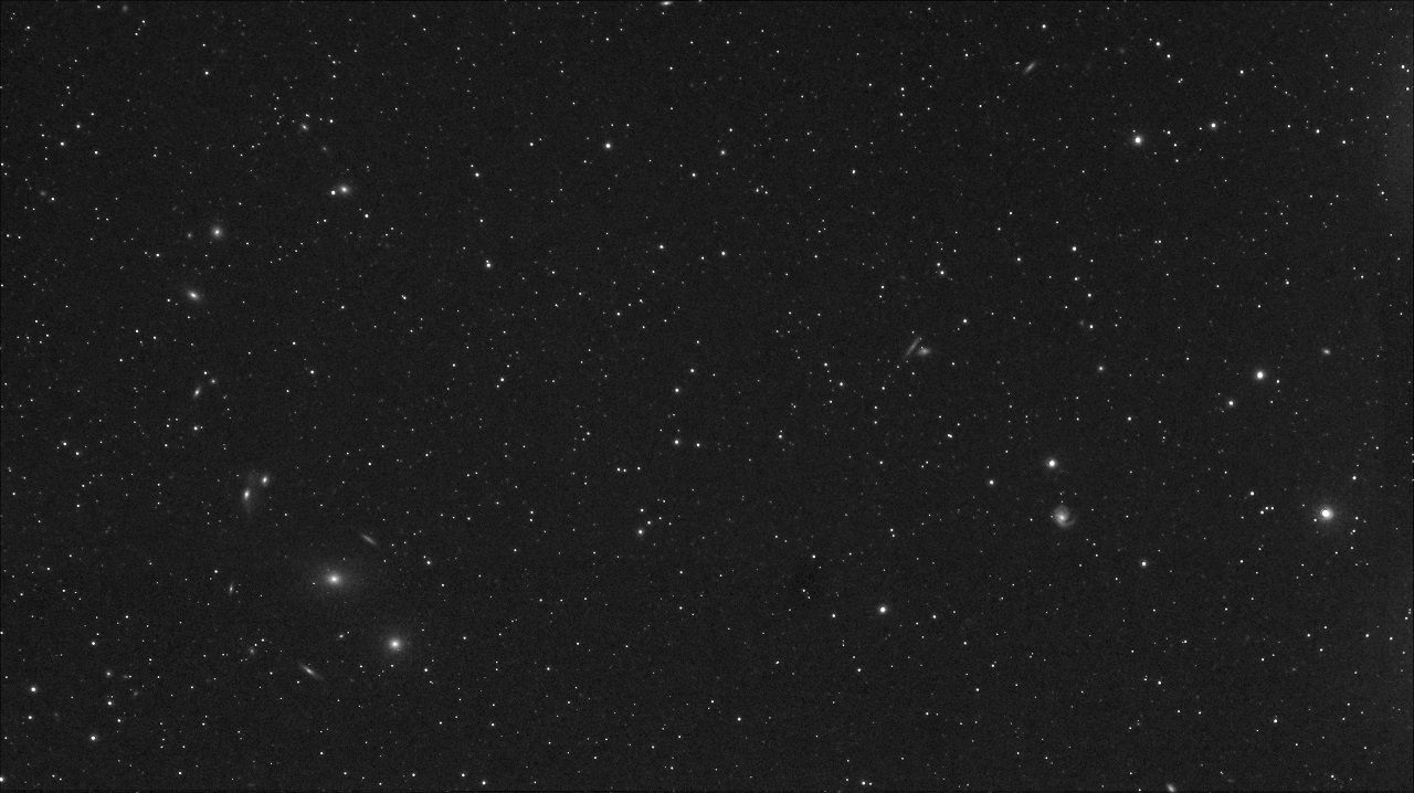

Łańcuch Markariana, 3x 60s, ISO 3200, Zwardoń 29-30.04.2014 r.
Łańcuch.jpg [ 320.72 KiB | Przeglądane 6290 razy ]

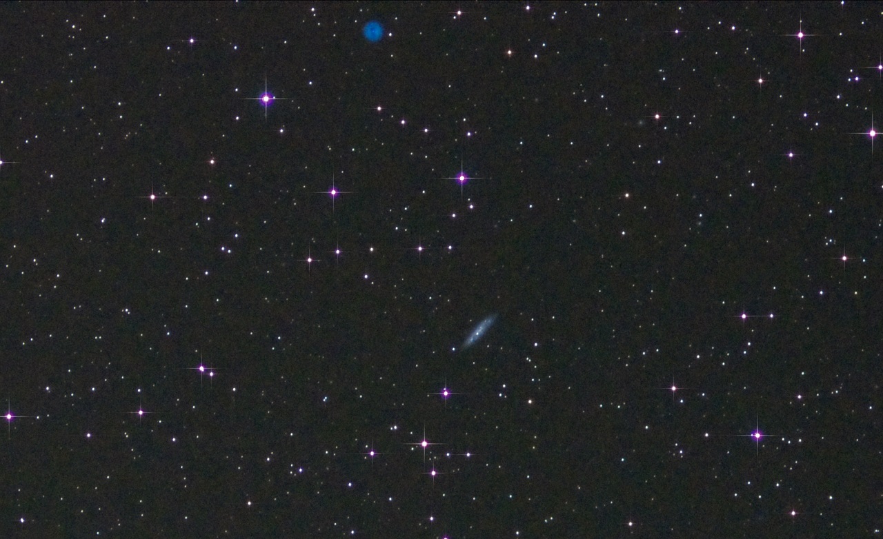

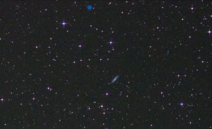

Sowa M97 i M108 w jednym polu, 11x 60s, ISO 3200, Zwardoń 29-30.04.2014 r.
Sowa.jpg [ 309.82 KiB | Przeglądane 6290 razy ]

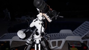

I wreszcie to co lubię najbardziej, czyli zdjęcie setupu:
Sprzęt.jpg [ 92.88 KiB | Przeglądane 6290 razy ]
