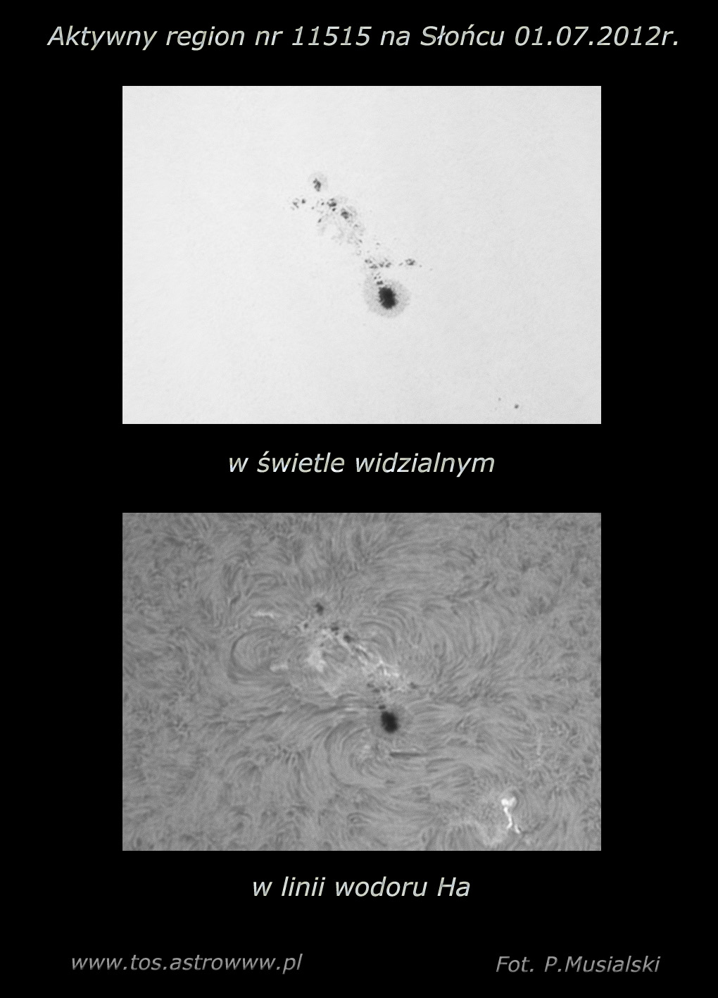

Aktywna, sporych rozmiarów grupa nr. 11515 01.07.2012r.

Świetne zdjęcia Pawle. H-alpha sprawia, że oczy cieszą się widząc tak piękne struktury słoneczne. Obserwowaliśmy dzisiaj Słoneczko z Olkiem. Było na czym oko zawiesić :)

Dobre zestawienie - bardzo poglądowe. Zawsze należy docenić wysiłki naszych kolegów zmierzające do pokazania zjawiska w jak najszerszym kontekście i tutaj Paweł bijesz nas na głowę. Fotografie bardzo wyraziście oddają autonomiczność zobrazowania różnych obszarów spektralnych, a zatem zastosowania różnych technik. Brawo Paweł, a tak na marginesie, jakoś domyślnie oczekiwałem od Ciebie takiego podejścia, bo to nasuwało się jakoś tak samo przez sie.
I proszę, jakbyś czytał w moich myślach i wychodził na przeciw moim oczekiwaniom. Gratulacje i prośba o więcej takich projektów dydaktycznych.

Miło, że załączone fotki się podobają. Pokazanie grupy plam z świetle widzialnym i Ha dają porównanie co można zobaczyć. Słońce w świetle widzialnym jest nie mniej ciekawe i fascynujące niż w Ha, dlatego zawsze zachęcam do obserwacji i fotografowanie powierzchni Słońca.

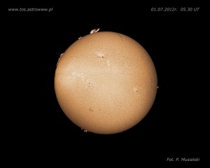

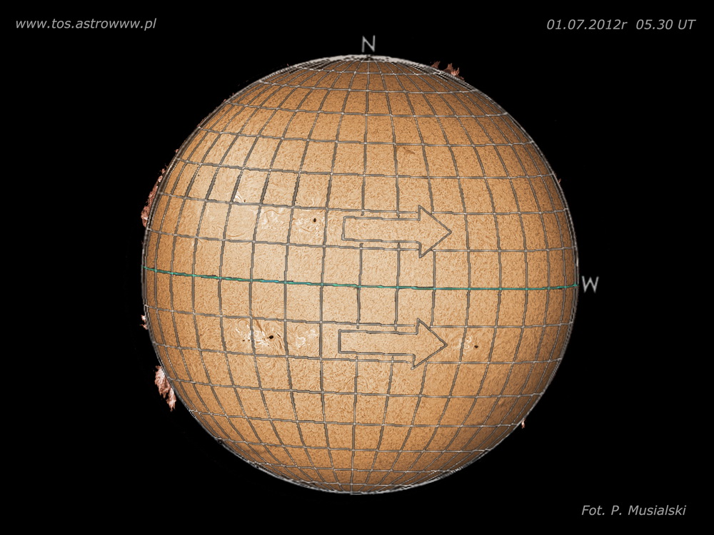

Dziś cała tarcza Słońca z 1 lipca 2012r wraz pokazaniem kierunków i współrzędnych heligraficznych.

PostNapisane: poniedziałek, 2 lipca 2012, 17:03
Paweł, mozaikę masz odwróconą góra-dół (północ jest na dole w lewym rogu). Całość jest ponadprzeciętną prezentacją i kontynuacją poprzedniego postu. Całościowy pokaz zjawisk na Słońcu, udowadnia dobitnie Twoje profesjonalne przygotowanie. Więcej takich projektów i zaobserwujemy jakościowy skok w uświadomieniu sobie czym jest aktywność naszej gwiazdy, a świadomość tego to poszerzenie naszego światopoglądu. Widzę - rozumiem - wiem! Paweł, proszę o jak najwięcej - choć rozumiem, że to katorżnicza praca i wymaga czasu aby zgromadzić materiał zdjęciowy, oraz odpowiednio go opracować. Jeśli nasz zachwyt i podziękowania choć trochę mogą Ci wynagrodzić nakład pracy, proszę, dostarczaj nam nowych obrazów, choć wątpię czy będziemy nasyceni. Pozdrawiam i wracam do ponownego studiowania mozaiki.

Posty: 221

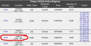

Mozaika zamieszczona powyżej oczywiście jest odwrócona północ-południe, ale już mozaika z naniesionymi współrzędnymi jest jak najbardziej poprawna. Zauważ Jurek że na niej odwróciłem północ-południe. Również sprawdziłem bo nie dało mi to spokoju z danymi innych obserwatoriów i jest dobrze. Spójrz choćby na współrzędne grupy 11515, plama główna jest na 15 stopniu półkuli południowej i tak jest na mojej mozaice wtopionej w siatkę wpółrzędnych. Cieszy fakt, że niektórzy nie tylko podziwiają nasze Słońce w tym wątku, ale uważnie śledzą zamieszczane dane i szczegóły! Oczywiście ja również mogę się pomylić, czekam na dalsze uwagi, spostrzeżenia, albo zauważone błędy - choćby nawet w opisie.

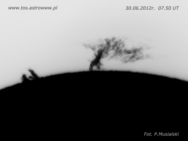

Te ciemne, często długie wstęgi to nie cienie protuberancji, ale protuberancje, widoczne jako chłodniejsza materia na tle rozgrzanej powierzchnii Słońca. Wyglądają naprawdę malowniczo. Bardzo ciekawie wygląda taka protuberancja, która jest już na skraju tarczy i widać jej strukturę, a jej druga część jest jeszcze na tarczy Słońca.
Jak dobrze Jurek zauważyłeś (i tu widać że jesteś dobrym obserwatorem!) protuberancje pojawiają się w przeciwieństwie do plam słonecznych na wyższych szerokościach heliograficznych. Powiem więcej, czasem można je zaobserwować w okolicach biegunów słonecznych. Są one nie związane z aktywnością plamotwórczą, często są to protuberancje stacjonarne.
Trochę brak pogody, więc trochę już nieaktualna protuberancja z 30 czerwca 8-)

PostNapisane: wtorek, 3 lipca 2012, 15:09
Zauważyłem odwróconą mozaikę - tą na dole, bo w stosunku do układu pokazanego wyżej jest odwrócona i zwichrowana. Północ na niej jest w kierunku lewego dolnego naroża a wschód w kierunku lewego górnego naroża. Nic nie stoi Paweł na przeszkodzie, żeby orientować tak zdjęcie. Chodziło mi tylko o pewną konsekwencję w zestawianiu obu zdjęć i w takim rozumieniu jest odwrotnie. Plama w kierunku lewego dolnego naroża na dolnym zdjęciu jest plamą z górnej fotografi z siatką współrzędnych z północnej półkuli - stąd moja uwaga. Jest to drobiazg Pawle, choć gdybyś np. podał oznaczenia orientujące dolne zdjęcie nie byłoby moich uwag, bo nie chcę w żaden sposób popsuć wysokiej oceny Twojej pracy. To były raczej uwagi porządkujące niż wartościujące.

Posty: 221
Dolne zdjęcie to wynik tego co uzyskałem z kamerki bez obracania i orientowania wg kierunków. Stąd wydaje się ta mozaika zwichrowana, faktycznie północ jest w lewej dolnej części zdjęcia. Wcześniej mozaik też nie orientowałem wg kierunków i to będzie mój priorytet przy publikacji kolejnych mozaik. Chyba tak lepiej się je ogląda, wiedząc gdzie jest wschód a gdzie zachód. Dzięki za doychczasowe uwagi, które na pewno przeniosę na jakość kolejnych zdjęć ;)

PostNapisane: wtorek, 3 lipca 2012, 16:30
Dzięki Paweł za cierpliwość i wyrozumiałość. Czasem gderam aż nadto! Rzeczywiście obraz wyjściowy może być bez żadnych obrotów prezentowany - sam to stosuję, bo uważam że jest to swego rodzaju informacja o rzeczywistej orientacji SŁońca czy Księżyca w stosunku do współrzędnych równikowych. Nie uważam nigdy tego faktu za "niedoróbkę". Tu jednak mieliśmy dwa zdjęcia i gdyby nie moje gderanie, przyznasz, że ktoś niedoświadczony weźmie oba wprost - bo doskonale pasują z grubsza (bez żadnego obracania). Jednakże szczegóły różnią tak zorientowane zdjęcia dobitnie. Wybacz więc te uwagi - nie z uszczypliwości ale z życzliwości formułowane.

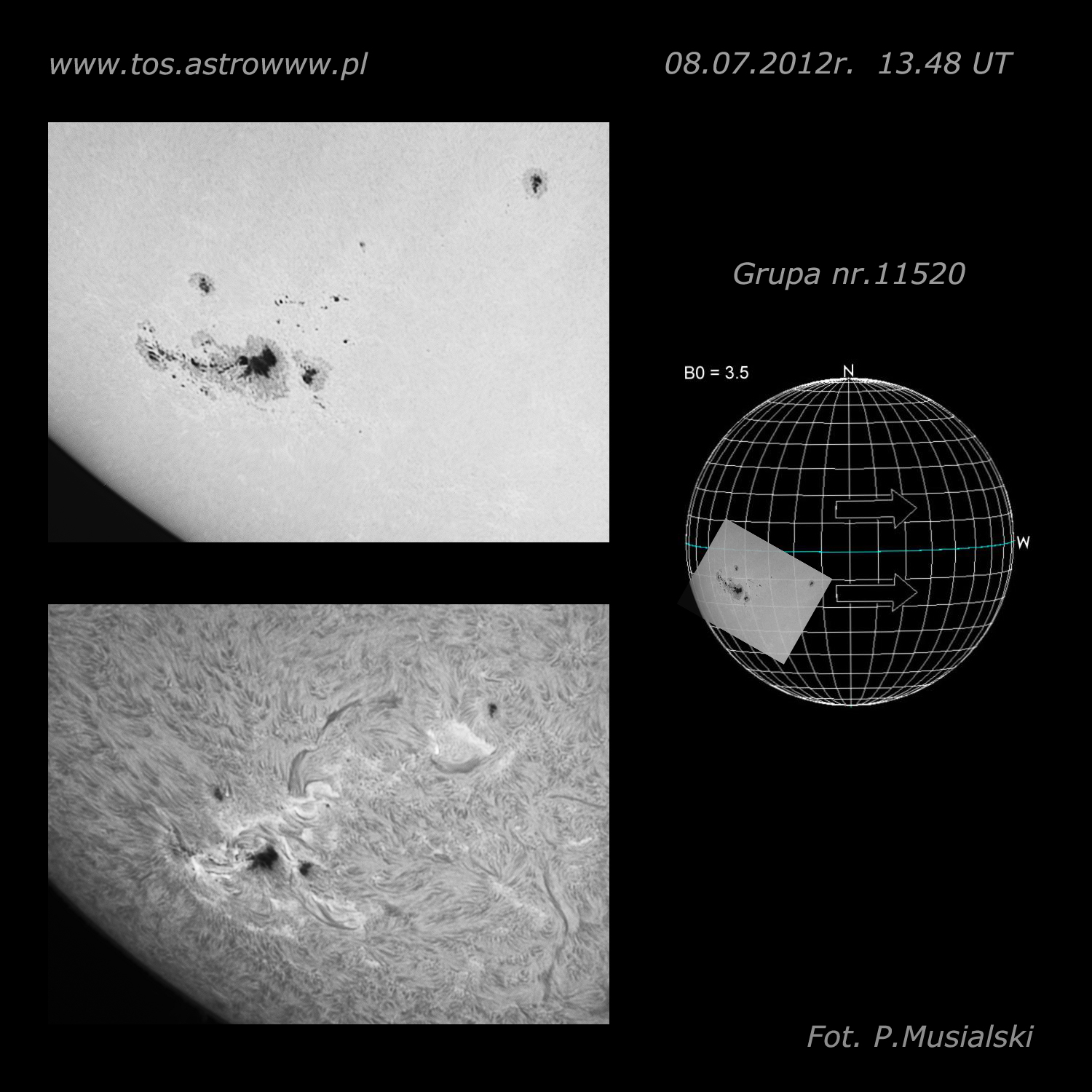

Sporo materiału, ale z braku czasu na obróbkę, tylko grupa 11520 z 8 lipca.

PostNapisane: wtorek, 10 lipca 2012, 07:47
Paweł, genialne to zestawienie. :shock:
Pomysł, żeby pokazać rzeczywistą orientacją wycinka powierzchni Słońca za pomocą siatki współrzędnych jest naprawdę świetny! Mamy czysty, dodatkowy przekaz, pomagający użytkownikom np, teleskopów Newtona w orientowaniu obrazu na swoich zdjęciach. Paweł, jeszcze raz szacun!
Patrzyłem i podziwiałem, odnosiłem ten obraz także do moich zdjęć - refleksjom nie było końca. Komplementarność stosowania odmiennej techniki na zdjęciu jest jeszcze dobitniej podkreślona. Łuki koronalnych pętli między obszarem 1520 i 1519 nasuwają przypuszczenie o powiązaniu przyczynowym tych obszarów, to samo wrażenie można odnieść patrząc w kierunku południowo-zachodnim, gdzie bardzo wyraźnie w obrazie plazmy manifestuje się wielkoskalowe pole magnetyczne. Michała, w jego wątku, ucieszyłaby fotografia serca widocznego na wschód od grupy 1519 na zdjęciu H-a.
