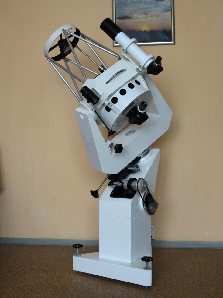

A co do montażu - to jak widać całkowicie amatorski - żeby nie rzec autorski - statyw widłowy, wykonany ze sklejki wielowarstwowej. Wszystkie profile usztywniane wręgami. Solidny, stabilny, dość poręczny, chociaż nie mobilny. Napęd w osi godzinnej realizowany śrubą mikrometryczną, napędzaną silnikiem elektrycznym, dodatkowo mikroruchy pozwalają na niezbędne korekty posuwu i kadrowanie. Jak śruba to naturalnie ruch liniowy a nie jak w przypadku ślimacznic ruch synchronizacyjny. Jednak niedokładności są do przyjęcia w ekspozycjach migawkowych. Pełna synchronizacja występuje na niewielkim odcinku, środkowym, a po obu stronach tego miejsca ruch jest nieco wolniejszy niż nieba. Kiedyś testowałem możliwość ręcznego korygowania ruchu i wiem, że jest to wykonalne. Dodam jeszcze, że oś rektascensji jest łożyskowana ślizgowo z dodatkowym łożyskiem oporowym. Podstawa ma trzy śruby, którymi poziomowany jest montaż, a ja staram się go tylko odpowiednio ustawić na biegun północny.

Ba, zaskoczyć :?: Widok Twojego sprzętu na samodzielnie :o wykonanym montażu wprawił mnie w osłupienie. Nie wiem co napisać :? . Jerzy jest po prostu perfekcjonistą w każdym calu.

Perfekcjonista w Twoim przypadku, to idealne określenie. Wspaniała robota. Tak z ciekawości trochę przyziemne pytanie- ile to cudo waży? Ile czasu się z nim "pieściłeś" do efektu j.w.?
 Tytuł: Re: Słońce w 9-cio calowym teleskopie CRC.
PostNapisane: piątek, 4 maja 2012, 10:49
Waga całości około 45 kg - można z nim trochę się przemieszczać, bo nawet nieco wypukły brzuch pasuje pod wygięcie słupa. :lol: Idea sprzętu balkonowego dobrze się sprawdzała, teraz na placówce, gdzie transport nie byłby problemem, brakuje trochę średnicy i dobrej korekcji w każdych warunkach. Budowałem teleskop w kilku etapach parę lat (jeśli dobrze pamiętam 4), oczywiście nie ciągle. Dopiero jak skonkretyzowałem plany dotyczące optyki to wszystko nabrało tempa. Finalizowałem projekt w 2004 roku, a w 2006 ponownie przeanalizowałem konstrukcję montażu i ze zgromadzonych części zbudowałem nowy, trochę zmodyfikowany w oparciu o doświadczenia z użytkowania poprzedniego. Może to zabrzmi nieskromnie, ale gdzieś u podstaw leżała zawsze estetyka formy, tylko czasem zastępowana przez konieczność materiałową i funkcjonalną. Nie opiera się na szczytach technologicznych, ale na wykorzystaniu dostępnych mi w tym czasie elementów. Np.: fokusery (wizualny i fotograficzny) są elementami obiektywów fotograficznych m.in. Pentacon Sixa, to samo szybkozłączki, zapewniające pewne i szybkie mocowanie osprzętu, wszystkie tuleje okularowe i gwintowe połączenia robiłem własnoręcznie, tocząc lub klejąc elementy. Często też stosuję osłonę na ażurowy tubus, poprawiającą obrazy kiedy jest ruch powietrza, a niezbędną przy dziennych obserwacjach Słońca i posiadającą pewne mocowanie filtra z folii Badera fi-250mm.
