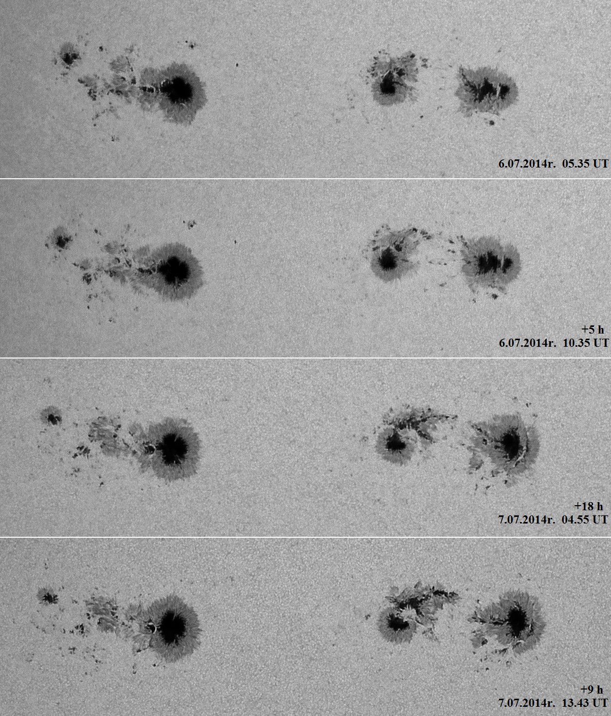

Krótka historia, bo obejmująca tylko dwa dni (cztery sesje zdjęciowe), silnej plamotwórczej aktywności Słońca, uwidoczniającej się między innymi w dwóch aktywnych rejonach o numerach 2108 i 2109 - pierwszy projekt solarny w tym roku.
Celem tych moich projektów jest pokazanie detali obszarów aktywnych, oraz uwidocznienie dynamiki zmian jakie zachodzą w skali kilku godzin lub dni. Oczywiście potrzeba do tego rozbudowanych powierzchniowo grup plam. Te wymagania spełniały dwa aktywne rejony, będące częścią dużego obszaru fotosfery na południowej półkuli Słońca. 6 i 7 lipca były pogodnymi dniami z dobrą stabilnością powietrza i cztery sesje zdjęciowe zaowocowały najlepszym jak do tej pory zestawieniem obrazującym rozwój obu grup.
Grupy mają klasę magnetyczną Beta-Gamma-Delta, czyli pole magnetyczne w ich obszarze wykazuje największy stopień strukturalnego zróżnicowania, ale co ciekawe i wbrew intuicji, jedynie grupa 2109 (wschodnia) generuje flary o średnim natężeniu (klasa C i niska M). Dla mnie najważniejszym elementem zestawienia jest pokazanie "jak na dłoni" jak pole magnetyczne organizuje przepływ plazmy w grupie 2108 (zachodnia). Niczym splecione palce dłoni, długie łuki rozciągniętych bąbli granulacji i fragmentów półcienia pokazują jak ten przepływ przebiega, jak pole magnetyczne deformuje i rozdziera obszar głównych plam mających przeciwną biegunowość. Widok ten wywarł na mnie duże wrażenie.
Wersja w pełnej rozdzielczości oraz wersja poglądowa. Achromat SW90/900 z telekonwerterem 2.4x, Lumix G3, Baader Solar Continuum, UV/IR-cut, EQ-ATM, Registax6.
