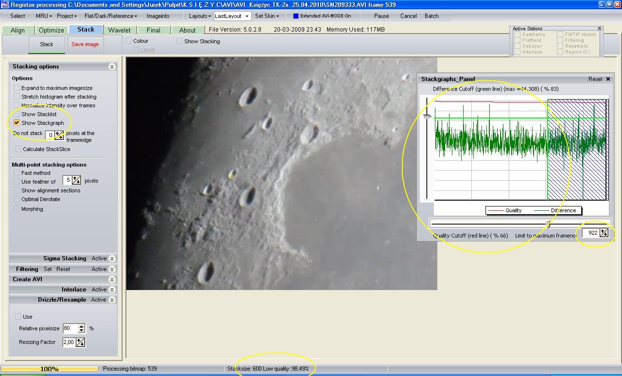

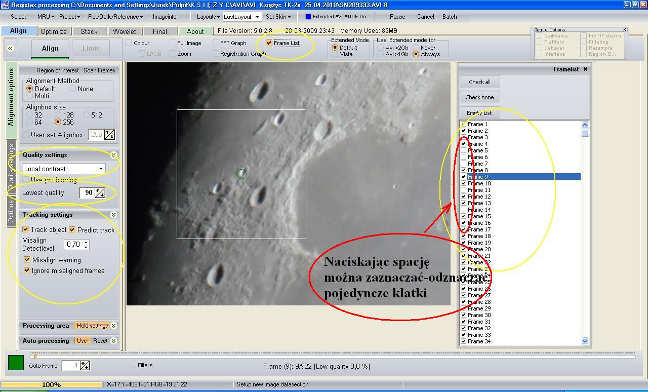

Selekcję dobrych klatek można już przeprowadzić na etapie wyboru - karta "select". Trochę ciężko przeglądać duży materiał, ale ten liczący jak u Ciebie 300 klatek można. Jeśli po lewej stronie listy klatek za pomocą spacji na klawiaturze zlikwidujesz "ptaszka" to ta klatka nie będzie brana do zestawienia. Przeglądając klatki po koleii i odznaczając te ze słabą ostrością, poruszone lub rozmyte, pomożesz programowi w lepszym ich zestakowaniu.
Zamiast tej opcji, kiedy cały cykl wyrównywania i stakowania się zakończy (musi to się odbyć w całości), wracasz do okna stack, klikasz na "stackgraf" i patrząc na górną część wykresu oceniasz przebieg lini pokazującej jakość wszystkich użytych do zestakowania klatek. Na tym zestawieniu widzisz klatki poszeregowane wg ich malejącej jakości, a czerwona linia określa gradację tej jakości. Przeważnie linia dość wyraźnie odchyla się w dół i wtedy jak już sam wiesz, dolnym suwkiem można tą prawą stronę (gorszą) dowolnie wycinać (przy słabym materiale nawet 50% i więcej, przy dobrym, odpowiednio do własnej oceny dużo mniej.
Suwak po lewej stronie (pionowa część wykresu) pozwala usunąć z procedury stakowania te klatki, które program ocenił jako dobre (mogą być rozrzucone po całym spektrum wykresu), ale ich wystające ponad średni pozim "piki" świadczą o ich niedopasowaniu geometrycznym (są np. ostre, ale zniekształcone geometrycznie) i pomimo swojej ostrości psułyby stack materiału (bo byłyby przesunięte w stosunku do innych). Są poprostu "nieco inne" od wszystkich pozostałych. Przesuwając suwak w dół, ingerujemy w wyselekcjonowany materiał w ten sposób, że wszystkie piki ponad linię suwaka nie bądą brane do składania.
Następnie klikasz "STACK" i program składa klatki, bez tych które wyciąłeś w poprzednim kroku. Przekonasz się, że czasem przynosi to nadspodziewanie dobry rezultat. Na moim przykładzie nie widać tego jakoś wyraźnie bo użyty przeze mnie materiał, jak widać jest dość równy jakościowo, jednak kilka pików usunąłem obniżając pionowym suwakiem kryterium geometryczne materiału.

A czy uwierzysz, że w moich materiałach bawiłem się suwaczkami (lewo/prawo, góra/dól), a nigdy nie nacisnąłem przycisku "Stack" :-)
Ustawiałem suwaczki i przechodziłem na Wavelet :-) Czyli moje zabawy ze Stack'iem nie były brane w ogóle pod uwagę :-(
