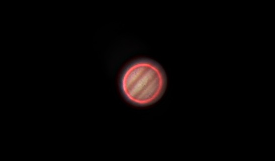

dzisiaj pstryknąłem avik Jowisza. Po obróbce Registaxem i wyciąganiu szczegółów wychodzi na wszystkich zdjęciach paskudna czerwona obwódka. Co to jest? Da się tego pozbyć?
Filmik (500 klatek) robiony w projekcji okularowej 8mm Hyperionem.

Jeśli użyłeś jakiegoś układu soczewkowego do projekcji to ewidentnie powodem jest brak filtru UV/IR-cut. Obwódka to podczerwień, która tworzy rozogniskowany obraz.

Miałem filtr Moon&SkyGlow
Ma IR-Cut. Obwódka nie jest widoczna po wykonaniu zdjęcia. Pojawia się dopiero jak kręcę suwaczki w Wavelet.
