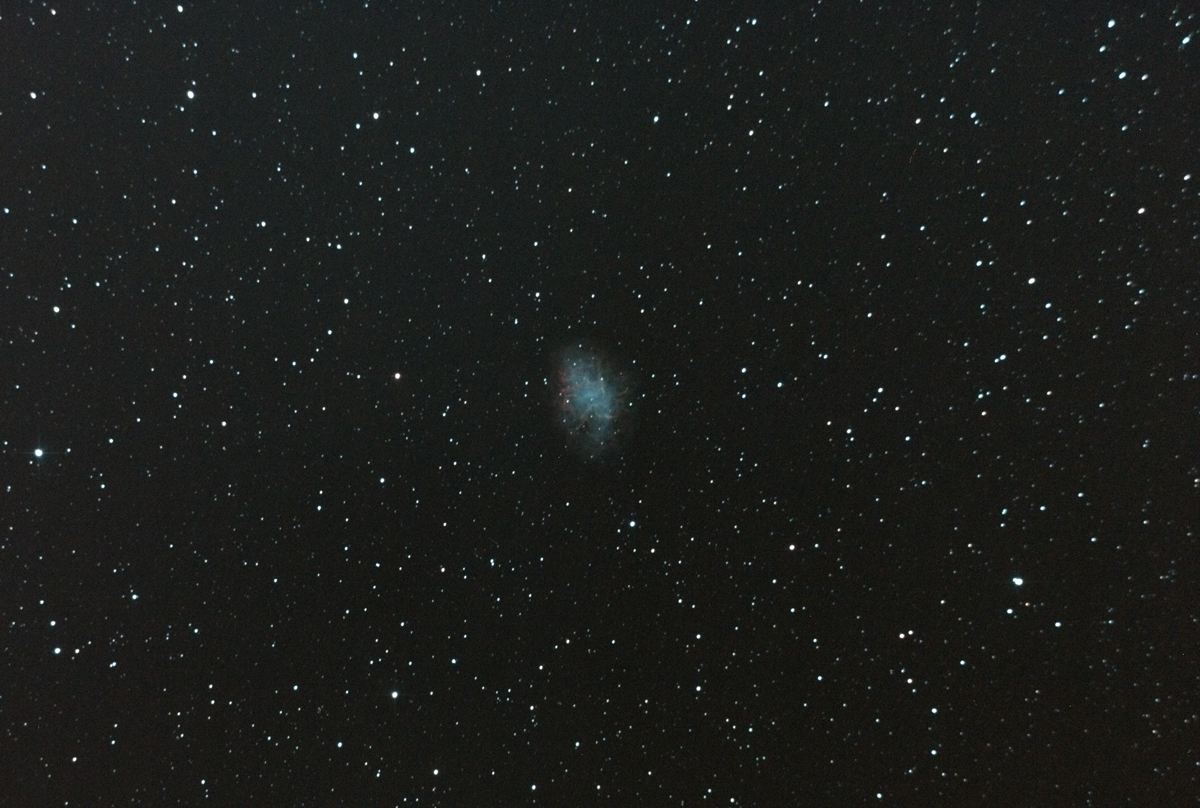

Jak zwykle mało klatek. Z 25 łostało się 15. Mgła spowodowała zaparowanie lusterka wtórnego . Do wywalenia poszło 10 sztuk :-(
Setup ten co zwykle. Czyli astrokamera EOS 7D :-)
M1_www.jpg [ 643.09 KiB | Przeglądane 3591 razy ]

Jakie czasy?, używasz korektora komy?
 Tytuł: Re: Krab z Gisza
PostNapisane: sobota, 28 grudnia 2013, 12:05
Nie mam jeszcze korektora comy. Czasy to 300 sekund.
PostNapisane: sobota, 28 grudnia 2013, 12:14
Pomimo braku korektora masz chyba jeszcze jakieś ugięcia wyciągu, bo gwiazdki są z prawej strony bardziej rozjechane niż z lewej i chyba wszystko jest lekko pojechane, czym guidujesz i czemu robisz takie krótkie czasy? Detalu i tak się dużo załapało jak na takie krótkie czasy i Giszowiec ;)
PostNapisane: sobota, 28 grudnia 2013, 12:25
Grzegorz to jest delikatny crop. Gwiazdki są pojechane trochę bo obiekt nie jest w centrum kadru.
Zauważ że lewa strona jest lepsza.
Wycięta jest prawie całkiem lewa strona kadru w której gwiazdki są też ponaciągane jak po prawej stronie.
Korektor muszę kupić jak najszybciej :-)
PostNapisane: sobota, 28 grudnia 2013, 12:44
A ha, chyba,że tak, ale i tak coś masz z prowadzeniem bo jak sobie zdjęcie powiększysz to zobaczysz, że na całej fotce nawet na tle kraba gwiazdy są pojechane, napisz czym guidujesz?
PostNapisane: sobota, 28 grudnia 2013, 12:51
Guiduję jakimś refraktorkiem 80/300 z PHD.
Jak byś wpadł do mnie kiedyś to bym ci pokazał surowe klatki.
Lewa strona zdjęcia to jest centrum kadru.
Nie miałem czasu przekadrować bo zbierała się mgła.
PostNapisane: sobota, 28 grudnia 2013, 12:59
Nie wiem czy w tak jest w każdym programie, ale w DSS jak dam dwa razy więcej darków to tło jest prawie idealnie czarne.
Patrzę na twój Kwintet z bloga. Masz wersje w większej rozdzielczości ??
PostNapisane: sobota, 28 grudnia 2013, 13:12
Zadaniem darków jest głównie usunięcie hot pikseli, tutaj masz pełną rozdzielczość download/file.php?id=12115&mode=view
A tutaj cały wątek możesz prześledzić postępy w obróbce od wersji pierwszej do finalnej viewtopic.php?f=39&t=4307 ;)
PostNapisane: sobota, 28 grudnia 2013, 13:21
Super.
Ja cały czas czekam na dogodne warunki na Triplet w Lwie
PostNapisane: sobota, 28 grudnia 2013, 13:29
Fociłem go w Janowie canonem i musisz mieć masakrycznie dużo materiału na czasach co najmniej 900sec, zeby był jakiś efekt, jak dla mnie trudny obiekt na naszą lokalizację. Tak wygląda 7h15min materiału, klatki po 900sec + kilka 600sec.
