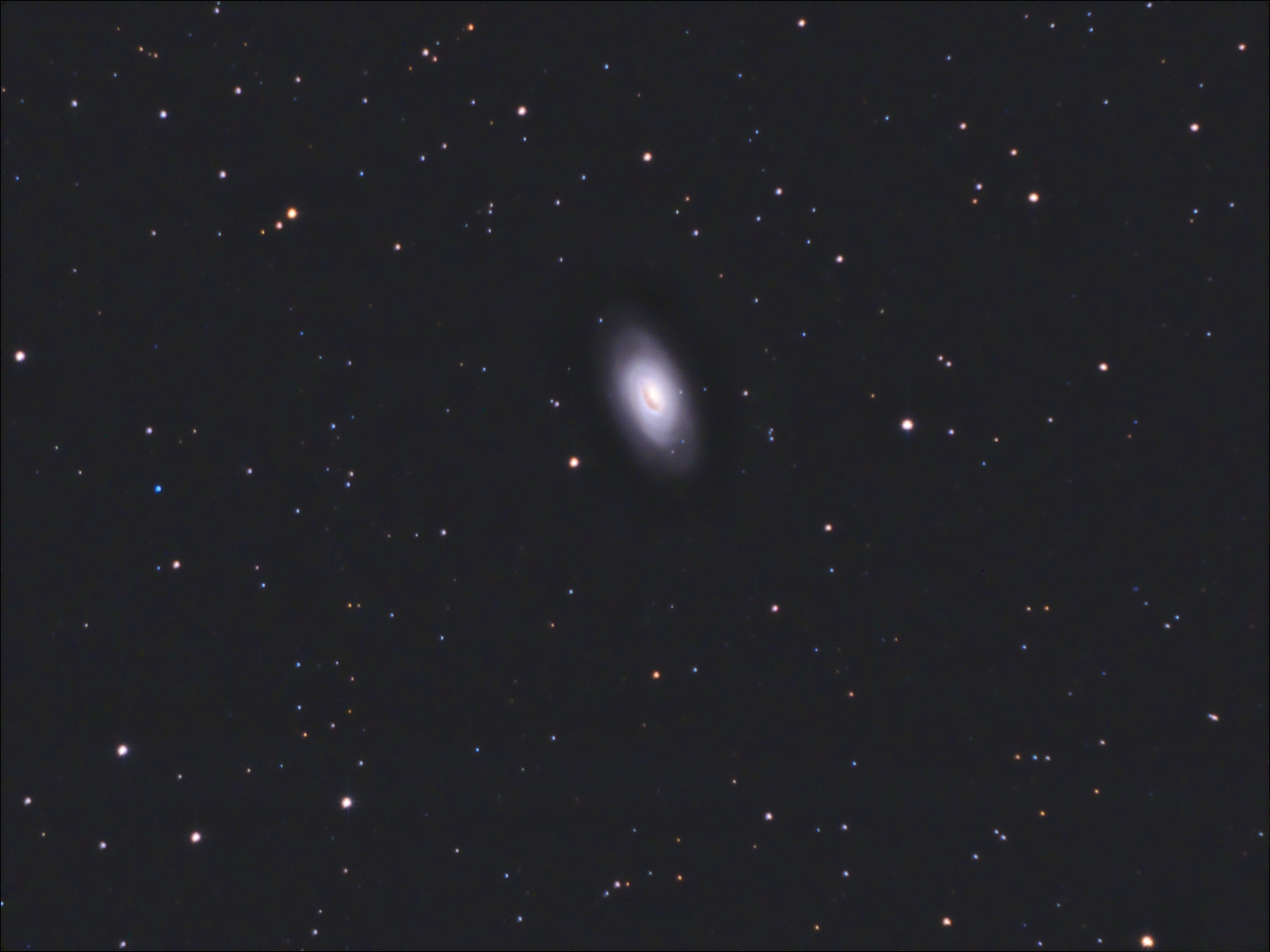

Podczas zbierania materiału nic nie szło tak jak powinno podczas kiedy były najlepsze warunki pogodowe miałem problem z guidigiem w maximie i przez dwie godziny za chiny nie chciał się skalibrować po czym nie wiedzieć czemu nagle zatrybił, niestety akurat wtedy warunki drastycznie się pogorszyły co wszyscy zresztą widzieli, udało się zebrać 17 klatek po 600sec przy -10°
Rzucający się w oczy pas pyłu biegnie asymetrycznie w poprzek północno-wschodniej części pobliskiej i stosunkowo izolowanej galaktyki spiralnej M64. Ta osobliwa struktura dała galaktyce popularny przydomek Czarne Oko. Pyłowe okolice jej obszaru środkowego, nazwane Okiem Diabła, emitują światło poprzez fotoluminescencję cząstek pyłu o rozmiarze liczonym w nanometrach. Obszary procesów gwiazdotwórczych w środku galaktyki wytwarzają promieniowanie ultrafioletowe, które oddziałuje z obfitym pyłem. Zjawisko to może rozwiązać zagadkę jasności zwracającego uwagę pasa pyłu.

No niestety pogoda ani los nie były przychylne. Ale wyszło :)

Nie wiem czy wyszło, mnie sie zbytnio nie podoba głównie ostrość, ale wywalić szkoda. :roll:

A luknij czy jednej klatki nie masz pojechanej bardziej niż inne. I tło jest jakieś inne, a może dobre... (będę dokładnie widział wieczorem :) )
Ogólnie M64 jak się patrzy, więc nie marudź.

Jedna była pojechana i ją wywaliłem.

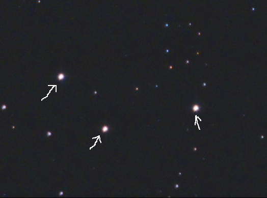

Musisz mieć jeszcze jakąś klatkę pojechaną. Widać to na trzech gwiazdkach w lewym dolnym rogu.
Widać w nich odstający dzyndzel . Zresztą nie tylko na nich.
Poza tym wokół galaktyki widać przyciemnione tło. Chyba przegiąłeś z wyciąganiem galaktyki z ukrytej warstwy.
No ale..może się mylę :-)

Darek, musisz jeszcze w tym trocha posiedzieć ;) , bo gwiazdy w rogu to wina ugięcia wyciągu a nie pojechania, a ta galaktyka ma takie halo, jak bym naświetlił więcej materiału to było by to halo jeszcze lepiej widoczne. Obiekt jest wyciągany ledwo, że ;)
Do tego kolimacja też pozostawia wiele do życzenia.

Galaktyka dla mnie miodzio. Kiedyś czytałem artykuł w którym gość opisywał , że przyczyną takich niby pojechanych gwiazdek może być zmieniający się w trakcie fotografowania seeing.

W tym przypadku to na 100% zła kolimacja i ugięcia wyciągu, który niestety najwyższych lotów nie jest.

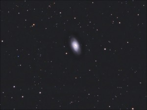

Nic więcej z tym się chyba nie da zrobić, ja się w każdym bądź razie poddaję.

Pierwsza wersja ostateczna :)
