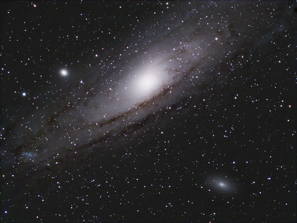

Jacek poradził sobie ze środkiem dlatego podjąłem jeszcze jedną próbę.
Świadomie przesadziłem z kolorami by powstał ten "cukiereczek".
Podoba mi się! Bardzo!

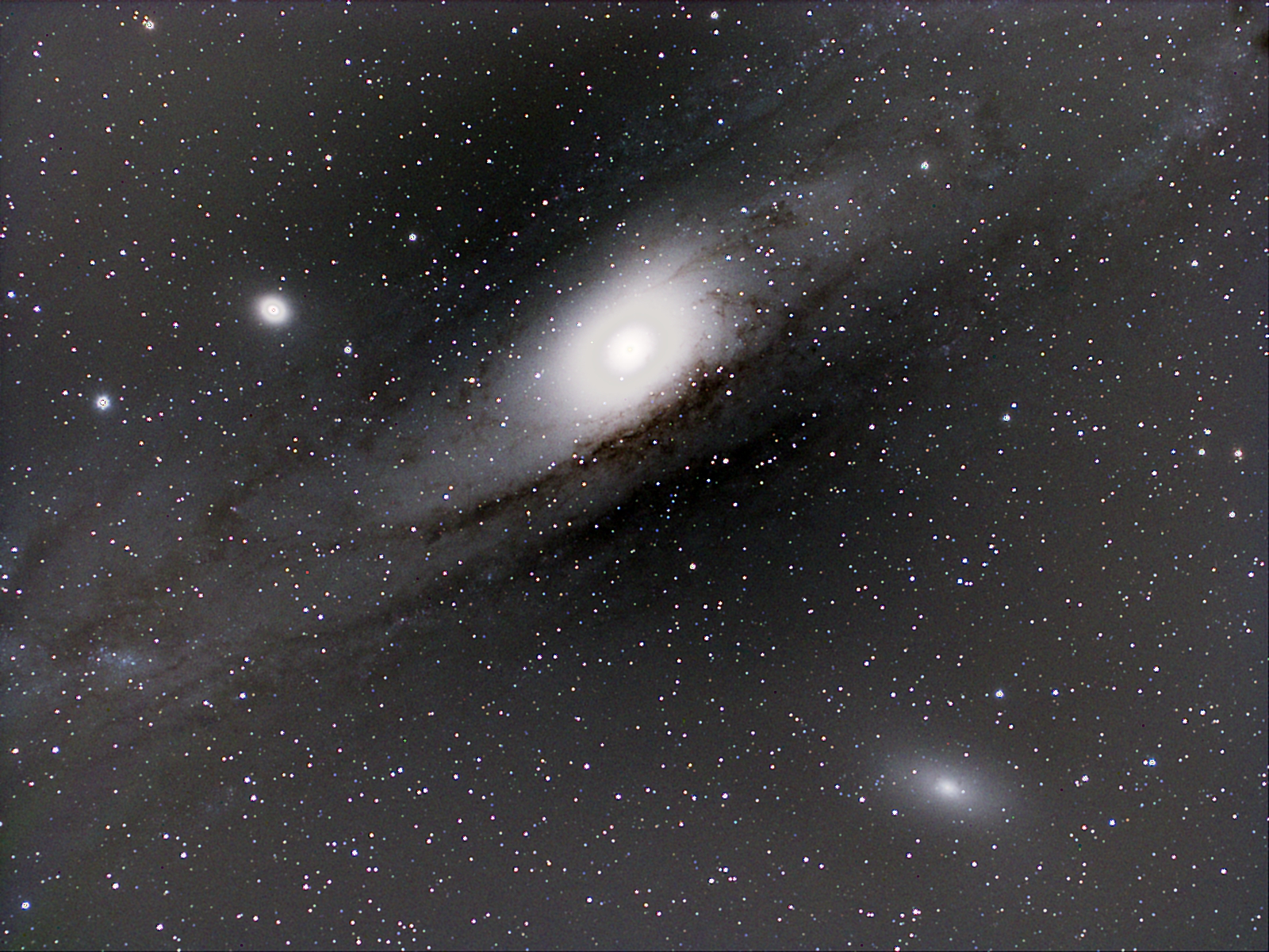

Witam jest to mój debiut w obróbce foto. Zapędziłem do tego APE 8.
Przyjmę z pokorą krytykę. :oops:
UWAGA: Od takiej niewinnej zabawy zaczyna się czasem bardzo groźna i zaraźliwa choroba zwana astrofotografią! Wyciągasz z niemal całkowicie czarnego TIFFa jakąś galaktykę, później montujesz do swojego teleskopu jakiś chip CCD i ani się obejrzysz - już po Tobie! :D
Co do krytyki, gdzieś zbyt mocno zaaplikowałeś jakiś proces wyostrzania chyba. Centrum M31 i M32 się przepaliło, a wokół jąder jakaś ciemniejsza obwódka się pojawiła. Myślę, że to można by poprawić.
Jak dla mnie zbyt przepalona. Sorka.

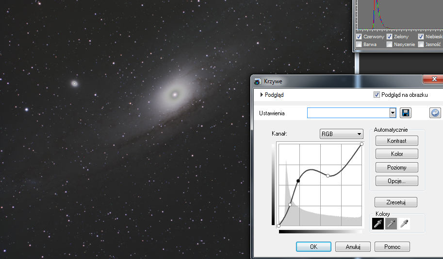

Ciemne obwódki wokół jasnego centrum powstają również na skutek przegięcia na krzywych. Zobaczcie przykładową 'przegiętą krzywą' i efekt jej działania. Tak się często dzieje gdy próbujemy podbić cienie i średnie tony nie ruszając jasnych.

A teraz co powiecie na taką wersje.
Michał miałeś racje wpadłem jak śliwka w kompot. :lol:

Można powiedzieć: wypalenie, zostało do cna wypalone.

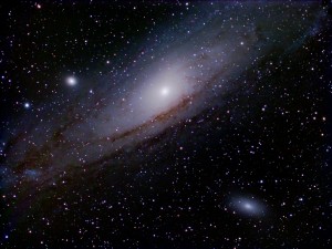

Pierwsza próba obróbki astrofoto. Zrobione w nowoodkrytym darmowym programie cinepaint (jako, że jestem fanką darmowego oprogramowania :D ) W gimpie obróbka zdjęć jest niestety niemożliwa, ponieważ gimp obsługuje tylko 8 bitów na kanał. Cinepaint obsługuje 8, 16 i 32 bitowe kanały kolorów, więc nie ma źle. O programach do obróbki foto nie wiem nic, więc w razie czego proszę mnie oświecić :D
Niestety cinepaint na windowsie czasem wiesza się. Trzeba uzbroić się w cierpliwość do tego programu..
m31kasia.jpg [ 562.07 KiB | Przeglądane 4322 razy ]

To bardzo udana próba Kasiu! Jestem pod wrażeniem. Idealnie ustaliłaś granicę pomiędzy wzmocnieniem a poziomem szumów. Zostawiłaś też zdecydowane, jasne jądro. To również mi się podoba. Mimo, że podczas obróbki zmniejszamy bardzo kontrast pomiędzy jadrem a peryferiami (taką 'ilustrację' zdecydowanie lepiej się ogląda), pozostawienie bardzo jasnego jądra M31 jest jakby ukłonem w stronę realizmu, prawda?

Dzięki Michał :D Andromeda posiada dość jasne jądro, więc taka wersja obróbki mi odpowiada. Faktycznie jest to ukłon w stronę realizmu, taki zresztą obraz widać w teleskopie (chodzi oczywiście o jasne jądro) W przeciwieństwie do moich wyimaginowanych grafik, tutaj wolę zachować jak najwięcej realizmu :D

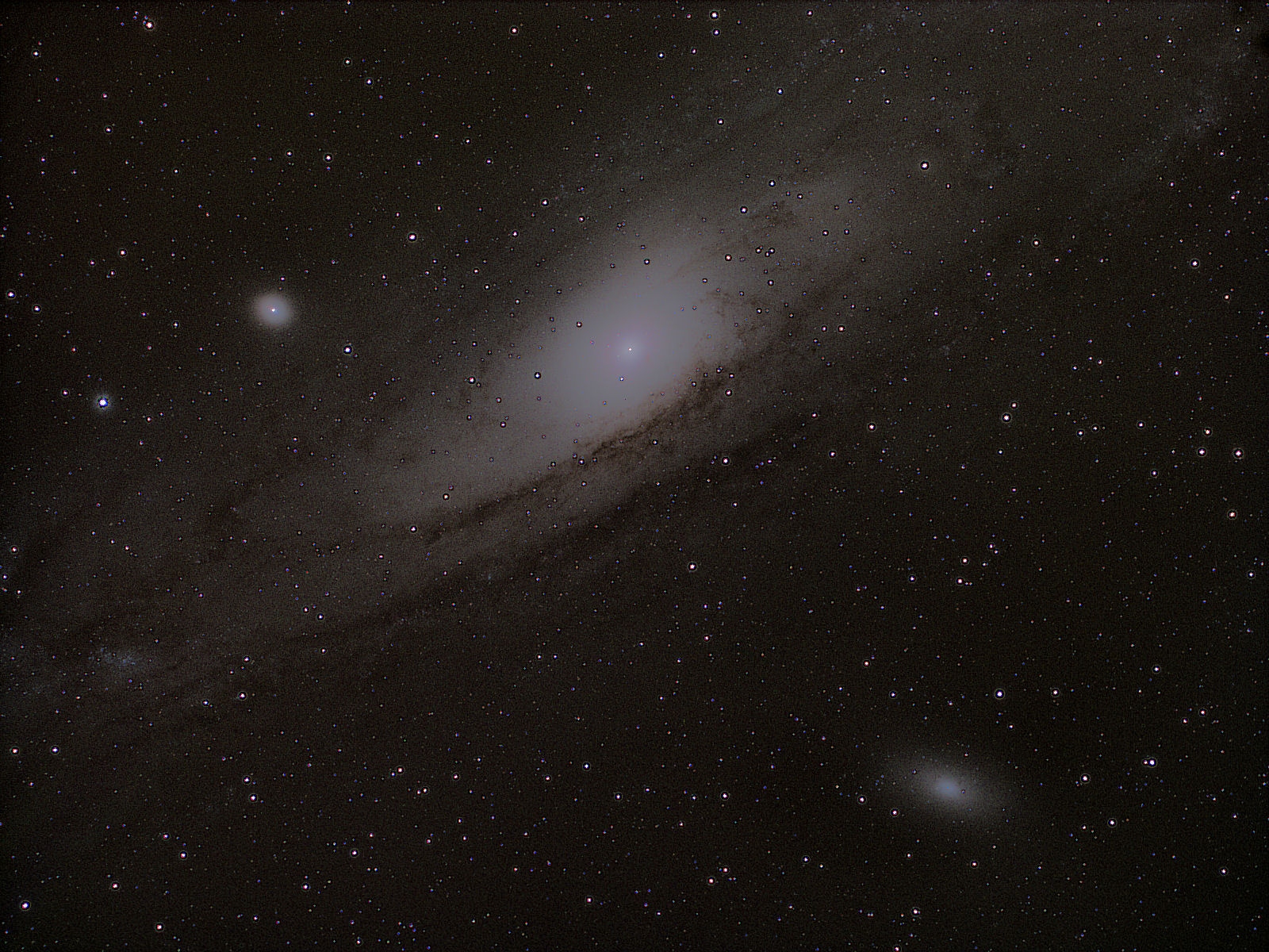

PostNapisane: poniedziałek, 1 listopada 2010, 19:41
Posty: 221
Lokalizacja: Oleszyce
Oto moja wersja M31 - w przypadku tego obiektu priorytet to nie przepalenie jądra a jednoczesne wyciągnięcie ciemnych struktur materii, i sądzę trzymając się takiego założenia może wszystko fajnie wyjść.
m31.jpg [ 788.92 KiB | Przeglądane 4267 razy ]
Pozdrawiam :)
Ciemne struktury pokazałeś naprawdę wyśmienicie! Jądro też mi się podoba: jasne, ale nie przepalone.
