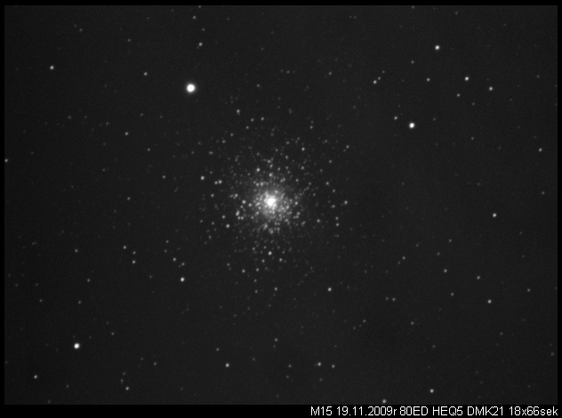

Kolejna moja DSowa próba: M15
Razem: 18x66sek=20' (mono -kamerka DMK).
PS
Nauczyłem się trafiać montażem HEQ5 bardzo dokładnie w 'słabe' obiekty. :geek:

Wydaje mi się że trochę brak ostrości a poza tym fotka 8-)
Przydało by się parę klatek z krótszym czasem naświetlania dla środka aby nie była tak przepalona może wrzuciłbyś fotki to byśmy się pobawili w obróbkę ;)

Marek ograniczył załączniki, więc może innym razem ;)
A o tym, by robić z różnymi czasami -zapomniałem!

Michale fajna fotka ,ale powiedz mi czy używasz do ustawiania ostrości maski Bathinowa? czy masz jakąś inną metodę ,bo tak jak pisze Zdzichu jakby trochę nie ostra była,ale i tak spoko

Nie mam jeszcze maski.
Teraz ustawiałem na gwiazdę (VEGA), na podglądzie + zoom 300%.

Michał a używasz guidera?
PS. Źle zapytałem powinienem zapytać co robi u Ciebie za guider?

Nie.

No to powiem, że jestem pod wrażeniem.

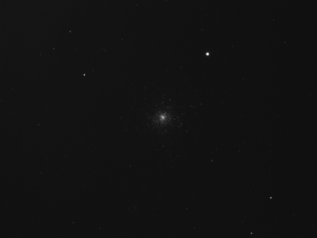

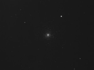

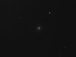

Dodam, że ostre zdjęcie przy czasach minutowych nie jest łatwo uzyskać. Mógłbyś wrzucić jedną klatkę lub np. 1-szą i 5-tą?
 Tytuł: Re: Moje pierwsze próby...
PostNapisane: piątek, 20 listopada 2009, 00:06
1-sza i 6-ta; 5-ta to darkframe.
Ogniskowa Edka była zredukowana do 378mm.
Image0006.jpg [ 89.67 KiB | Przeglądane 4398 razy ]
Image0001.jpg [ 98.06 KiB | Przeglądane 4398 razy ]

Rzeczywiście jak na 66 sekundowe fotki to jest super ,moje przy 30 sekundach do dalszego użycia nadają się co piąta tyle ,że przy metrze ogniskowej, jednak musisz koniecznie zaopatrzyc się w maskę to jest coś bez czego na dzień dzisiejszy nie wyobrażam sobie focenia,jak jej nie miałem to nie raz ustawienie ostrości (o ile się udało) zajmowało mi pół godziny przu użyciu maski góra dwie minuty, dodam ,że wygenerowałem ją z tej strony http://astrojargon.net/MaskGenerator.aspx i sam wycinałem nożykiem do tapet przy użyciu metalowego liniału z kawałka tektury ,jedyne co mnie to kosztowało to czas bo musi to byc w miarę dokładnie wycięte i zeszło mi na to półtora godziny ;) ,w prawdzie przy wilgoci lekko się deformuje, ale zadanie swoje spełnia, teraz myśle nad jakimś zalaminowaniem jej czy coś w tym stylu. ;)

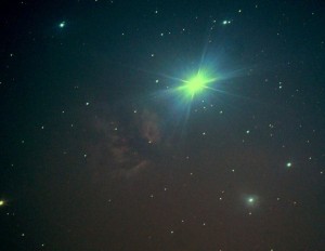

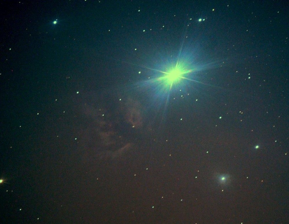

Zastanawiałem się jak podejść do astrofotografii..jeśli ma się ograniczoną wiedzę i możliwości. Można - od strony ekspresyjnej...ukazując ciekawe wycinki kosmosu stawiając na klimaty.
Zatem.............. próbowałem guiding i mój wybór padł na Alnitak . Zawsze lubiłem tą olbrzymią gwiazdę ...o promieniu 20x większym od Słońca i o jasności sto tysięcy razy większej, próbowałem sobie wyobrazić jak wyglądało by to gigantyczne słońce gdybyśmy się doń nieco zbliżyli.........Zobaczylibyśmy potężne roziskrzone cudo wpasowane w olbrzymi obłok zwany "Płomieniem". Gdzie lśnią zjonizowane atomy wodoru podczas fuzji elektronów i jąder atomowych.
Nic prostszego - starczy naświetlić 1 klatkę Canona przez 5 minut.. :wink: Spaiki+rosa na LW..dały obraz gwiazdy widzianej z pokładu statku przez astronautę mrużącego oczy od żaru tego olbrzyma..Przypomina trochę zimowe Słonko odbite od śniegu.
Krop z pełnej klatki 350D (przepraszam za jajowate gwiazdki i winietację -to jedna klatka przy Księżycu).Zero techniki.....a tam, wolę ujęcia ekspresyjne :lol:
Tyle tytułem rozruchu guidingu -wiele jeszcze przede mną :lol:

Podziwiam i fotkę i 'słowo wstępne'!
Jedno i drugie rewelacyjne!
PostNapisane: sobota, 28 listopada 2009, 23:37
Robert jak widać ma talent do jednego i do drugiego. Wystarczy poczytać Jego blog, a zdjęcia mówią same za siebie. Ta fotka ma swój klimat, jest inna niż większość fotek do których jesteśmy przyzwyczajeni.
