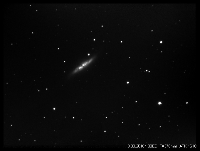

Wczoraj wycelowałem teleskop w jasny obiekt: galaktykę M82.
To bardzo wdzięczny temat na pierwsze próby astrofoto i będę do niego wracał częściej.
Fotka to złożenie 17 ekspozycji, razem 56min.
Obróbka, to w tej chwili wielka niewiadoma dla mnie. Będę próbował.
Dla poniższej fotki tylko 'poziomy'.
m82.jpg [ 122.75 KiB | Przeglądane 6229 razy ]

Trochę ostrości chyba brak ?
Może byś podrzucił fotki do zabawy ;)

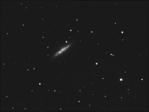

Chyba nic lepszego... :roll:
m82 1.jpg [ 31.37 KiB | Przeglądane 6169 razy ]

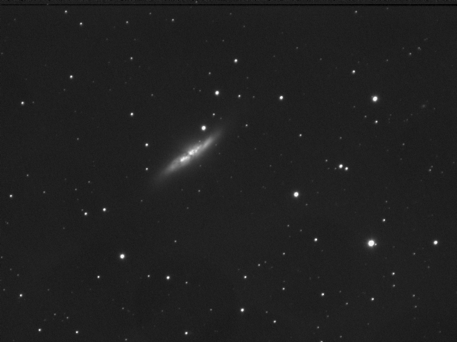

Fotki robię bez filtra. Ekspozycja 8min przepala galaktykę.
Tak to wygląda:
M82_016.jpg [ 22.26 KiB | Przeglądane 6121 razy ]

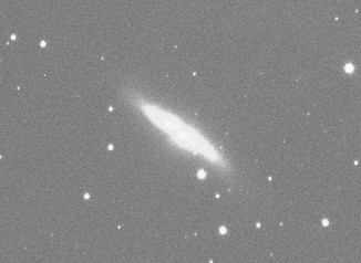

Tak na szybko ;)
Group1.jpg [ 155.3 KiB | Przeglądane 6117 razy ]

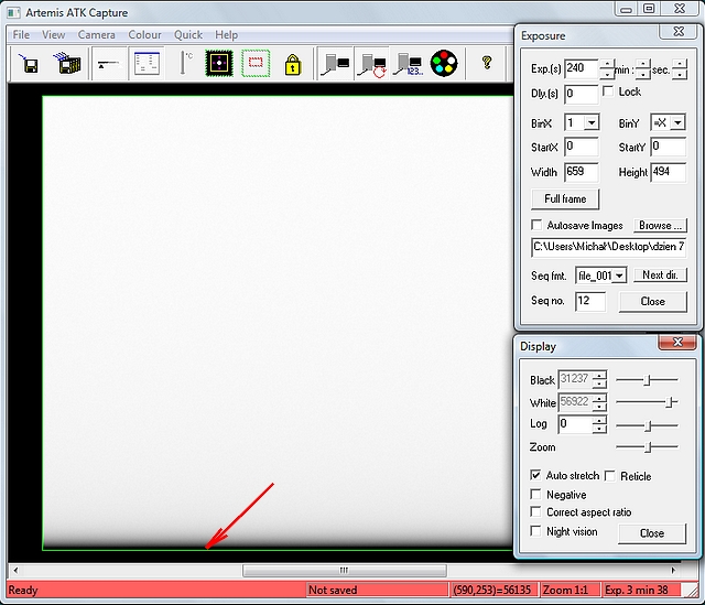

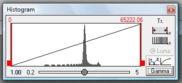

Zacząłem badać temat i sprawa wygląda mniej więcej tak:
Kamerka rejestruje światło liniowo do wartości ok. 40 000-44 000. Później jej czułość gwałtownie spada!
Robiłem test w dzień, w jasnym pokoju i po 4min ekspozycji kamerka zanotowała maksimum na poziomie 56 922 (patrz fotka)!
Wydłużanie czasu o kolejną minutę daje przyrost o 1000 lub mniej!?
Tak więc, mimo że wartość pikseli w centrum galaktyki nie osiągnęła 65536 to przyrost wartości najjaśniejszych pikseli gwałtownie spadł, gdy ciemniejsze 'rosły' w normalnym tempie. Efekt: pozbawione szczegółu plamy w najjaśniejszej części galaktyki :(
Wygląda na to, że użyteczny zakres kamerki to jednak max. 44 000.
Z drugiej strony, można rejestrować słabe obiekty podczas gdy gwiazdy i np. jądro galaktyki przepala się znacznie wolniej?
W załączniku również histogram z M82 ekspozycja 8 minut. Widać, że do końca zakresu zostało sporo miejsca.
Mimo to galaktyka została przepalona (utraciła szczegóły w światłach).
PS
Na fotce z ekspozycją dzienną widać ciemny pasek na dole.
Występuje zawsze, choć na fotkach nocnych mniej rzuca się w oczy.
To tak ma być? ;)

Jeśli histogram nie osiągnie maxa (65535) to krzywymi lub DDP można fotkę doprowadzić do normalności. To jest właśnie głębia 16bitów.
A z tym ciemnym paskiem na dole to może ten typ tak ma... Flat z pewnością to zdejmie.
