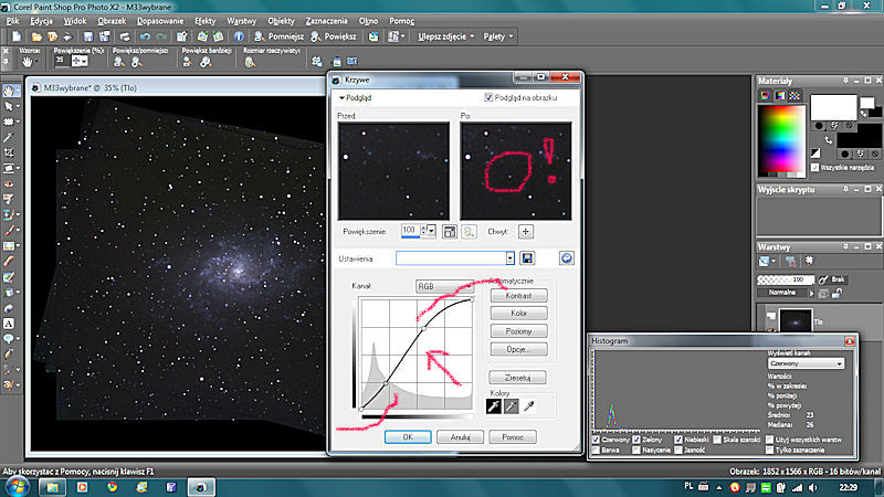

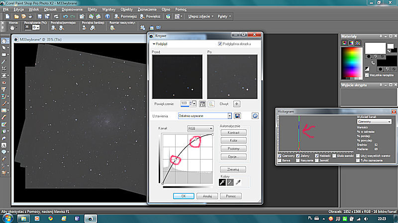

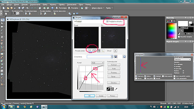

Michał czy możesz napisać którymi gałkami pokręciłeś w CPSPPX3, nie daje rady by uzyskać taki efekt.
 Tytuł: Re: M33 Galaktyka Trójkąta
PostNapisane: wtorek, 12 października 2010, 23:06
Posty: 422

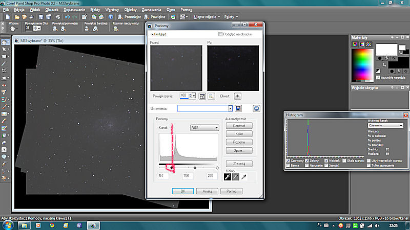

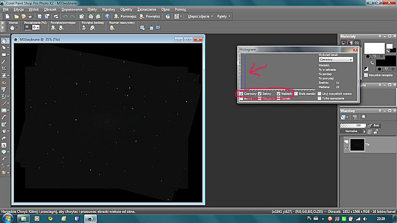

Tak to mniej więcej wygląda:
1. Kontrola histogramu (Obrazek 1)
2. Krzywe (Obrazek 2) -przy pomocy 2 punktów.
3. Krzywe (Obrazek 3), jak w punkcie 2. Górka histogramu znacznie się przesunęła, więc następna korekta to będą poziomy.
4. Poziomy (Obrazek 4). Przycinamy histogram przed 'górką'. Lepiej obciąć troszkę mniej niż za dużo.
5. Krzywe j.w. bez obrazka ;)
6. Krzywe j.w. bez obrazka
7. Poziomy j.w. bez obrazka
W tym momencie prawdopodobnie szum będzie już znaczny (sprawdzamy w oknie podglądu ustawionego na 100%). Jeżeli szum jest mały, to ponawiamy krzywe, jeżeli już widoczny to:
8. Krzywa 'esowa' (Obrazek 5), podbijająca światła i przyciemniająca tło.
To powinno Cię doprowadzić w okolice punktu, w którym czas będzie już tylko na kosmetykę.
Nie wiem czy o to Ci chodziło?
PS Obrazki załadowało w odwrotnej kolejności :P
