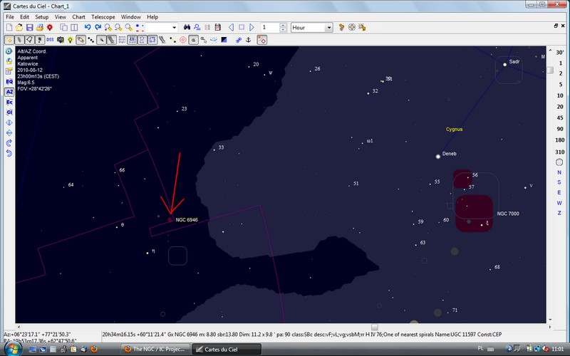

CdC wskazuje na Cefeusza!?
cdc.jpg [ 65.58 KiB | Przeglądane 5866 razy ]

Hmm... jak wrócę z roboty, to sprawdzę w moich domowych źródłach. Ciekawe...
Tak czy owak, zdjęcie Ci wyszło i to się liczy :D

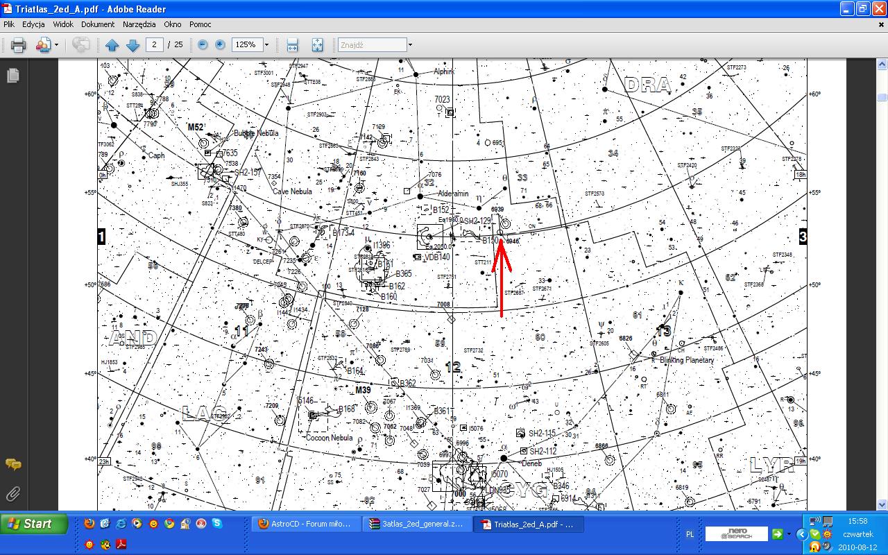

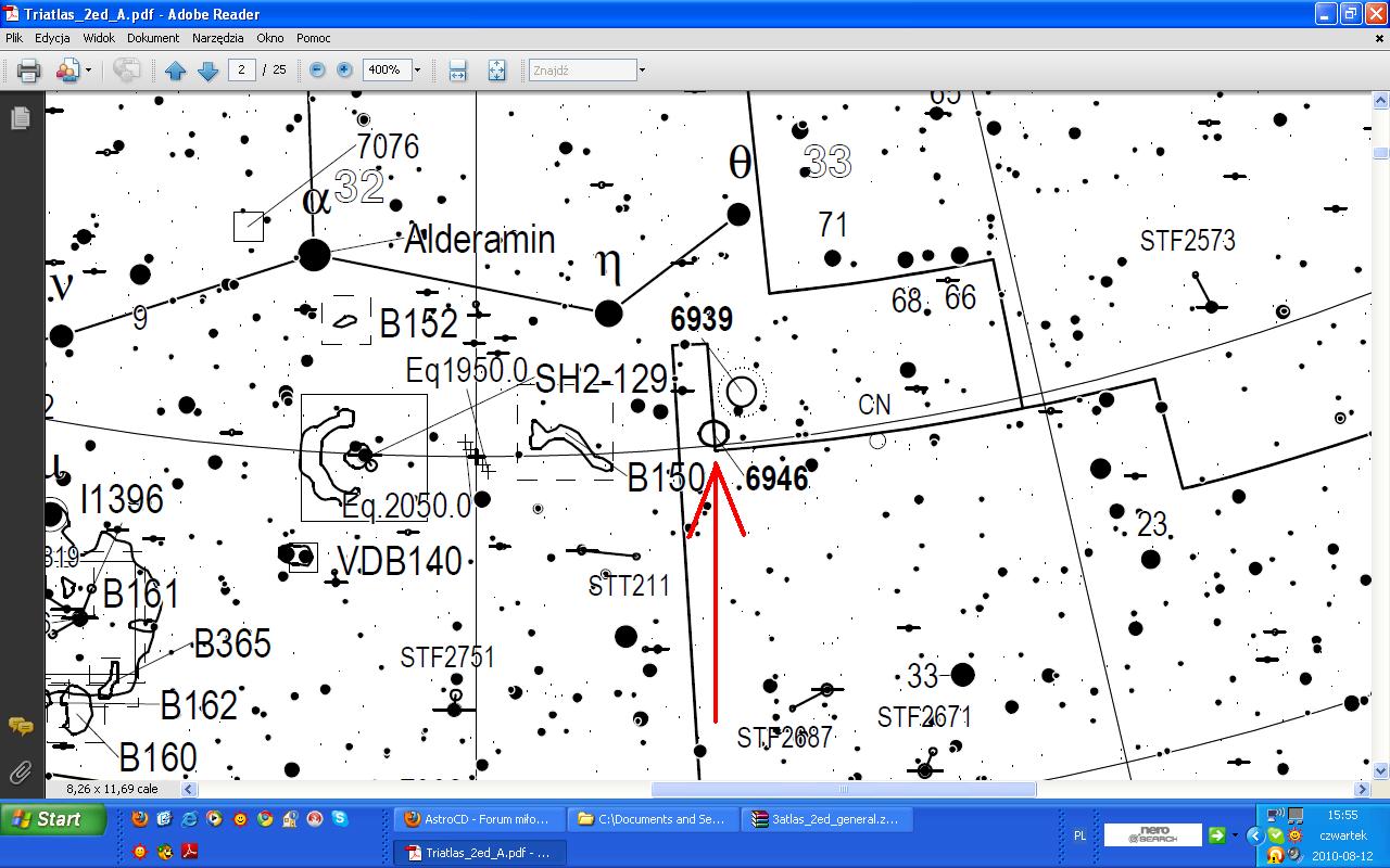

Właściwie wg wikipedii rację miał Michał, a wg map, zerknijcie sami.
NGC 6946
NGC 6946.JPG [ 166.83 KiB | Przeglądane 5806 razy ]
NGC.JPG [ 263.53 KiB | Przeglądane 5806 razy ]

PostNapisane: czwartek, 12 sierpnia 2010, 16:05
Kurcze! Idealnie na granicy! :)
 Tytuł: Re: NGC 6946
PostNapisane: czwartek, 12 sierpnia 2010, 16:17
He, he, Adam mnie wyprzedził, bo chciałem zamieścić screen'y z tego samego atlasu :) Sprawdziłem jeszcze w Stellarium, Pocket Sky Atlas oraz w Star-Guide - tam także galaktyka jest na granicy Łabędzia i Cefeusza.
