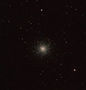

Witam
Jako że mało zdjęć na forum dorzucam swojego messierka z czasów eq5
Ostatnio (2009-04-26 00:46 ) pstryknąłem sobie fotkę M13
Jeszcze mam problem z ostrością ,ustawieniem na Gwiazdę Polarna,brak korektora komy ale powoli nabieram wprawy.
Stack w DeepSkyStacker bez obróbki obecnie jestem w trakcie zmiany montażu z EQ5 na SW EQ6 SynTrek(montaż już zmieniony)
12x15s, Eos 350D niemodyfikowany, ISO 1600, SW 6”, EQ5
Jako że użyłem skrótów myślowych to powtórzyłem post bo skończył mi się czas na jego edycję ;) chyba teraz dobrze

Bardzo fajna fotka. Taka miękka naturalna taką właśnie lubię, a nie dojechana do granic możliwości ostrość i cała reszta.
Troszkę rozjechały się na brzegach gwiazdy nie są punkcikami i mają kształt fasoli, ale jak dla mnie elegancko. Zastanawiam się tylko czy to nie jest problem troszkę złego ustawienia na Gwiazdę Polarną HIP 11767.

Rozjechały się bo korektorka komy nie było?

Jest to bardzo możliwe ale wydaje mi się, że rozjechała się bardzie lewa strona zdjęcia. Ale może jestem w błędzie.

Napewno jest to troche problem ustawienia na Gwiazde Polarną ale też nie mam korektora komy do Newton-a SW150/750

W jasnym Newtonie (od f/4 do f/6) korektor do astrofotografii to podstawa. Idealnie dopasowany jest dla f/4,5.
To, że w lewej części zdjęcia jest trochę gorzej, a po prawej lepiej, to może być sprawa kadrowania zdjęcia. Nie wiemy jaka część i z której strony została wybrana.
Gdyby montaż był źle ustawiony, to by wszystkie gwiazdy na tej deklinacji (M13 - +36,5°) były podobnie pojechane, więc to nie to.

Marku masz, rację jeszcze raz dokładnie przeanalizowałem to zdjęcie i jest to bardzo prawdopodobne, że jest to fakt kadrowania. :oops:

A ja myślę że jest to brak korektora komy,złej kolimacji teleskopu (którego już nie mam bo kupiłem taki sam ale z wyciągiem 2 calowym i jest lepiej skolimowany od poprzedniego przez który jeszcze nie robiłem zdjęć ) jest to pełna klatka z Canona 350D niemodyfikowany.
Myślę że koledzy się ze mną zgodzą ewentualnie proszę o poprawienie toku myślenia :)

Choć po prawej widać też małe rozjechanie i ewidentnie jest do dobry przykład efektu braku korektora komy.
Zdjęcie mimo wszystko fajne. Na EQ6 będzie dużo łatwiej, no może za wyjątkiem przenoszenia i narażania kręgosłupa na wysiłek

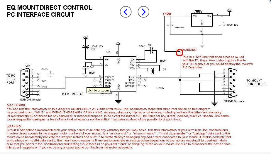

Co do sterowania montażem to wczoraj zostało uruchomione na sucho przez laptopa + Cartes du Ciel + EQMOD tu jest trochę więcej http://www.galaxy.zafriko.pl/kat/eqmod
Jedynie na razie muszę nosić montaż na podwórko i go za każdym razem rozstawiać po rozstawieniu mam pełne sterowanie montażem i aparatem przez laptopa
Konwerter wykonał mi Leszek Jędrzejewski na podstawie tego zdjęcia
1.JPG [ 93.17 KiB | Przeglądane 6218 razy ]
Konwerter zastępuje pilota i pozwala na komunikacje z Cartes du Ciel teraz czeka mnie długa droga w opanowaniu tego wszystkiego a to nie koniec :D

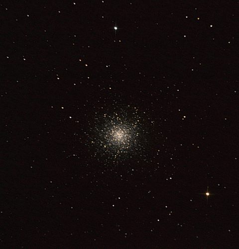

No i kolejne moje podejście do materiału zebranego w Jodłowie ,jakiś tutorial do photoshopa by mi się przydał :o

Very good photo 8-)

Mi zdjęcie się podoba ale brak opisu jakie czasy,ISO i tym podobne.
Gwiazdki troszkę są jak kreseczki ale na początku tak zawze jest :)
