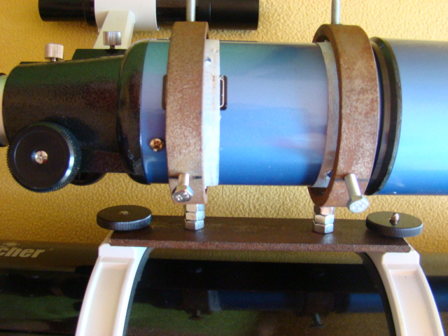

Właśnie wczoraj uświadomiłem sobie jak istotna jest sztywność całego zestawu, cały czas myślałem ,że to wina kamerki ,albo monta,a tu prawdopodobnie przyczyną było to ,że teleskop guidujący przykręcony był do obejmy głównego telepa śrubą 1/4" i pływało to jak "kryka w kiblu" dorobiłem więc na szybko listwę która jest chwycona do telepa na obydwie obejmy i obydwie obejmyz telepa guidującego również są przykrącone na tej szynie dwoma śrubami ,nie ma prawa nic się ruszyć i jak się okazało wszystko gro i bucy ;) , może zbyt estetycznie to nie wygląda ,ale w warunkach domowych nic lepszego nie jestem w stanie zrobić jak skończy mi się L4 to w robocie zrobię to tak jak należy ,na razie ważne ,że spełnia swoją rolę

Prowadzenie na prawdę dobre, a sztywność obu rurek względem siebie to podstawa :!:
Nie ważne jak wyglada, waże, że działa :idea:
