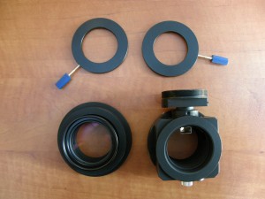

Posiadam QHY 8L offaxis guider i CCD 5L.Jak to sobie przerobiłe i połączyłem pokażę na zdjęciach
1.JPG [ 1.01 MiB | Przeglądane 1912 razy ]
Pozdrawiam:)

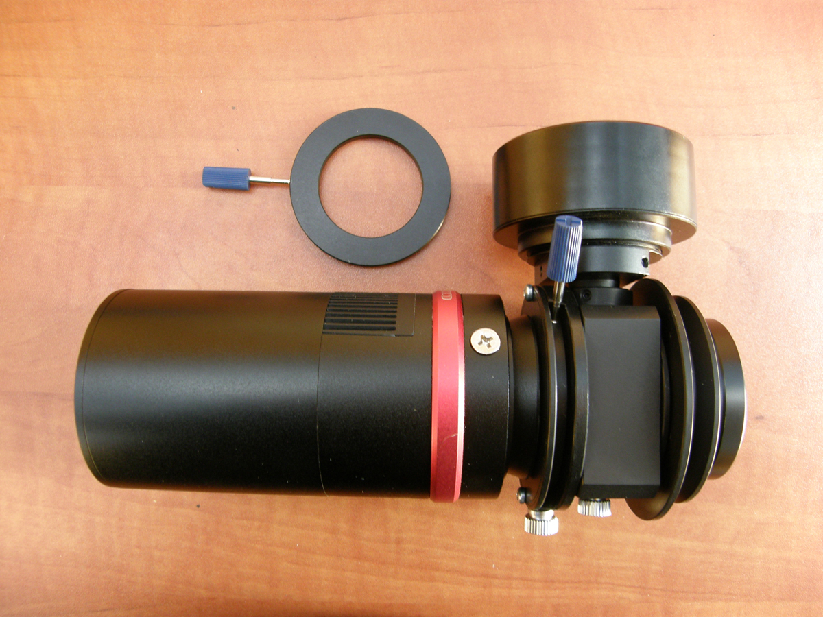

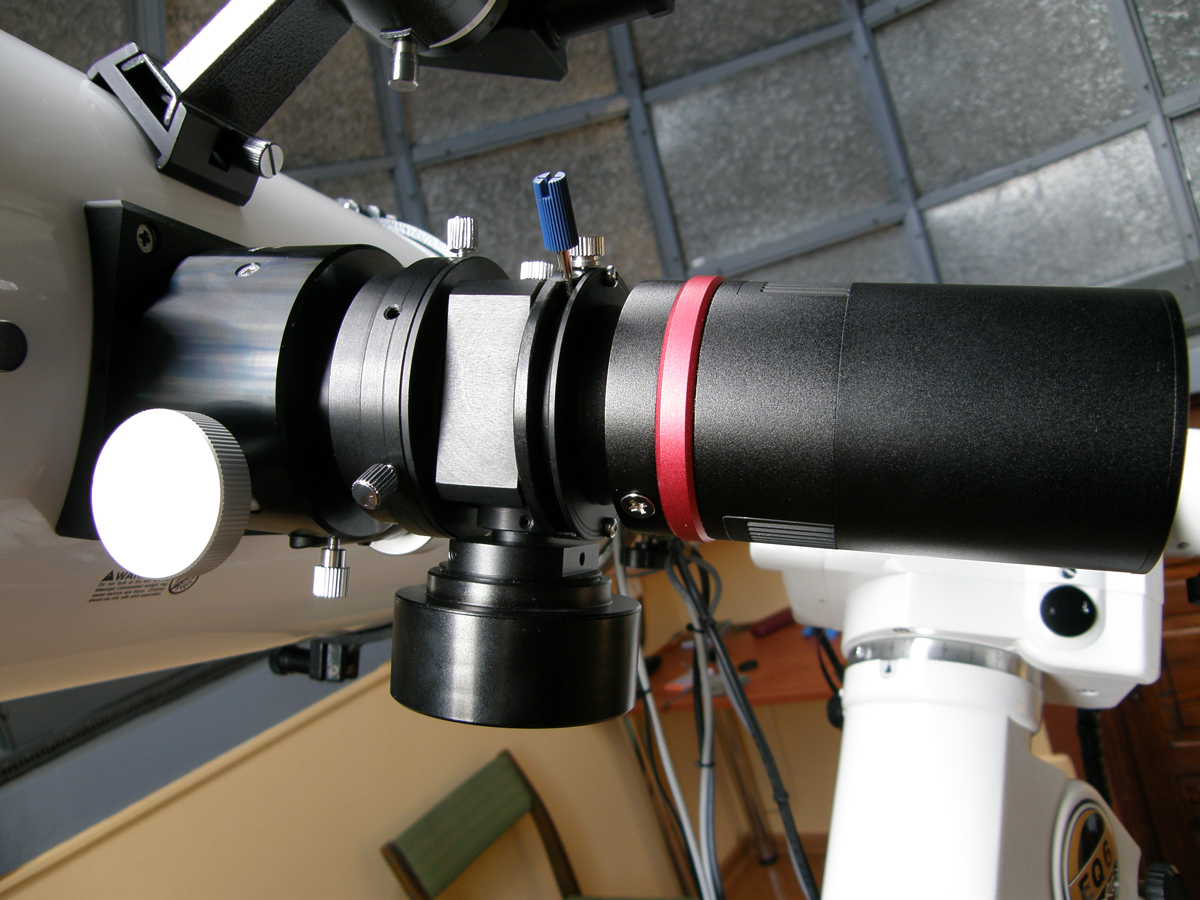

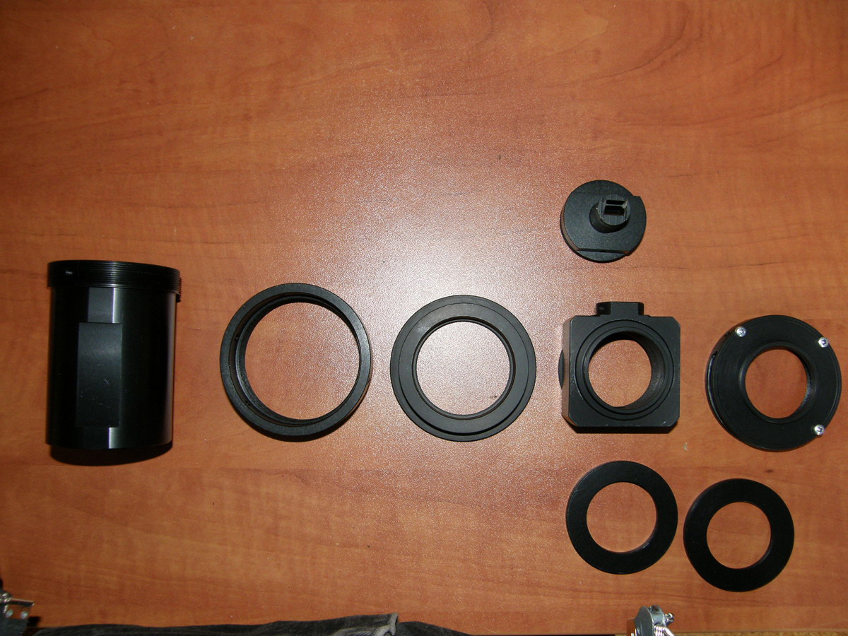

1 od lewej to tuleja wyciągu przerabiana.2od lewej to pierścień nakręcany na tuleję.3 od lewej to pierścień z jaskółczym ogonem nakręcany na korektor baadera i dopasowany do pierścienia nr.2.Następnie to offaxis guider.Zakupiłem offaxis guider 27 mm w TS ale nie bardzo mi pasował więc musiałem prawie wszystko robić od nowa z niego wykorzystałem tylko pryzmat i mocowanie tego pryzmatu.Pozostałe elementy robiłem nowe dopasowując długości tak aby po połączeniu korektora i kamery otrzymać odłegłość 55 mm.Dorobiłem sobie jeszcze kieszeń na filtr H alfa pierścień na filtr i zaślepkę.Całość została wyczerniona galwanicznie.Załączam następne fotki jak to wygląda po połączeniu.
2.JPG [ 972.91 KiB | Przeglądane 1906 razy ]
Na tym zdjęciu pokazałem połączenie korektora baadera z pierścieniem oraz zmontowany offaxis guider w raz z pierścieniami jeden z nich jest pod filtr H alfa.
3.JPG [ 890.59 KiB | Przeglądane 1906 razy ]
Na tym zdjęciu pokazuję całość po zmontowaniu.
4.JPG [ 782.61 KiB | Przeglądane 1906 razy ]
Na ostatnim zdjęciu pokazuję jak to wygląda zamocowane w wyciągu.

Wygląd to jedno , ale czy działa jak należy to drugie i czy nie ma zbyt dużych ugięć tuby , bo wygląda ten zestaw na dosyć ciężki.
Czekamy na fotki.

Ten zestaw to jedno z najlżejszych rozwiązań jakie mogą być dostępne na rynku (pomijam technologie kosmiczne :)) do fotografowania na odpowiednim poziomie z metrową ogniskową i komfortowym zasięgiem w zakresie gwiazd do guidowania, nie wiem czy zauważyłeś ale OAG ma konstrucyjnie wbudowany rotator kamery gidującej w bardzo dużym zakresie co bije funkcjonalnością na głowę OAG9mm, czyli jedyny element, na który można by wymienić w ramach odchudzania.
Dlatego nie celem, jak mniemem Antoniego było zmniejszanie wagi zestawu bo ona i tak jest niska i z ew. sztywnością blaszanej tuby w jego sporym FOV trzeba walczyć i tak innymi sposobami, ale zachowanie sztwności i osiowości w stosunku do wyciągu toru optycznego na linii matryca-LW.
