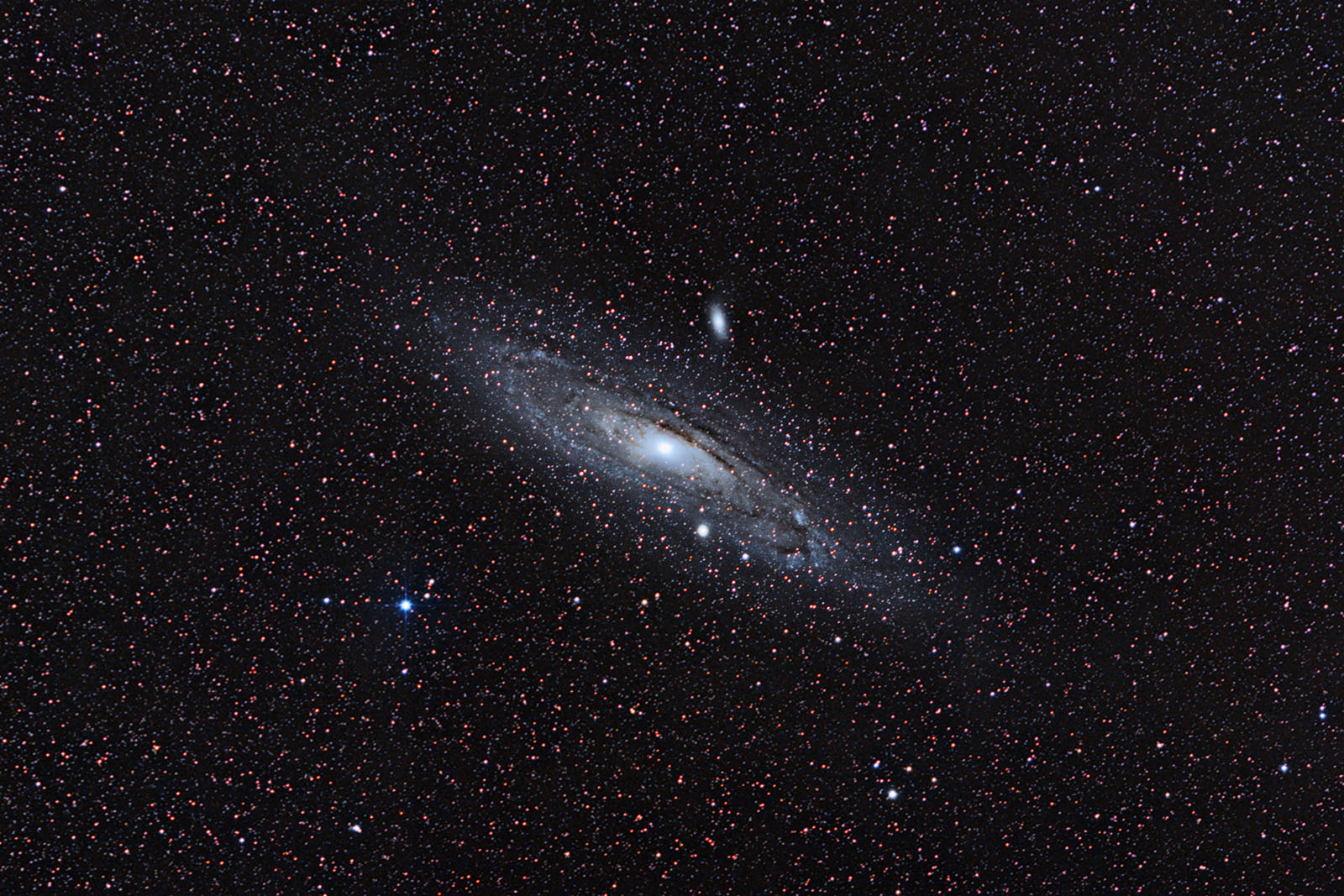

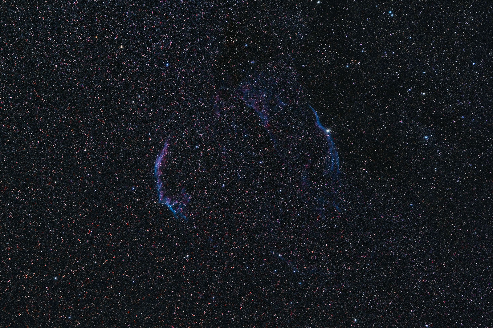

Nadszedł najwyższy czas aby zaprezentować zwardoniowe wypociny na forum. Można powiedzieć że są to moje pierwsze zdjęcia obiektów głębokiego nieba.
Wszystkie ustrzelone Nikonem D5300 z ogniskowej 135mm, f/2.0, ISO 800, klatki po 150s, prowadzenie Star Adventurer.
29. zlot AstroCD w Zwardoniu, nocka z 2 na 3 września 2016 r.
M31 - 30 klatek, wersja nieco podkolorowana w stosunku do fotki z FB,
Veil - 40 klatek, strasznie dużo tam gwiazd z którymi trzeba sobie jakoś poradzić,
Plejady - 1 testowa klatka, chciałem zobaczyć jak wyjdą w kadrze.
Aparat niemodyfikowany, bez jakichkolwiek filtrów na obiektywie.
Zdjęcia są kadrowane więc nie oddają skali odwzorowania w stosunku do całej klatki.

Adam , na prawdę dobre fotki.
Jedynie co mnie drażni to w M31 te zielonkawe jądro ,ale kolorystyka to kwestia indywidualna ;)

Od tej strony Cię nie znałem, Adamie. Urocze kadry. Do tej pory szerokie pola gwiazdowe z krótkiej ogniskowej, a teraz wyjście naprzeciw trochę większej detaliczności lokalnych obiektów. Ciekawie to wygląda, gdy widzimy znane obiekty w szerszym kadrze. Mam nadzieję, że będzie to stała tendencja?

Dziękuję Jurku - tak, myślę że to będzie stała tendencja. Wydaje mi się że po długich poszukiwaniach trafiłem w sedno swoich zainteresowań. Zawsze lubiłem fotografować, natomiast widzę że "pełny kaliber" to raczej nie dla mnie. Star Adventurer i ogniskowe rzędu 135mm dają już wiele możliwości. W kolejce stoją Plejady z prawdziwego zdarzenia, podwójna gromada w Perseuszu, M42 i okolice, Ameryka Północna itd. Druga sprawa to obróbka którą staram się powolutku rozgryźć, nie jest to jednak takie proste. Jedynie szkoda że aparat niemodyfikowany, ale to już przeboleję.
Zdaję sobie sprawę że takich fotek jest w sieci tysiące, te jednak dają ogromną satysfakcję bo są swoje, własne :) .

I pewnie tak wszyscy myślą, i pewnie to jest właśnie fajne. A fotki bardzo udane.

Adam spróbuj następnym razem focić na iso 100.
Twoja matryca przy tej czułości ma studnie prawie 34000 !
Na iso1600 tylko 2000.
W efekcie nie będziesz miał powypalanych gwiazd. Poza tym, Twój aparat ma niski szum odczytu, średnio 2.7 (e-) .
Taka jest teoria. Jestem ciekawy jak będzie w praktyce :)

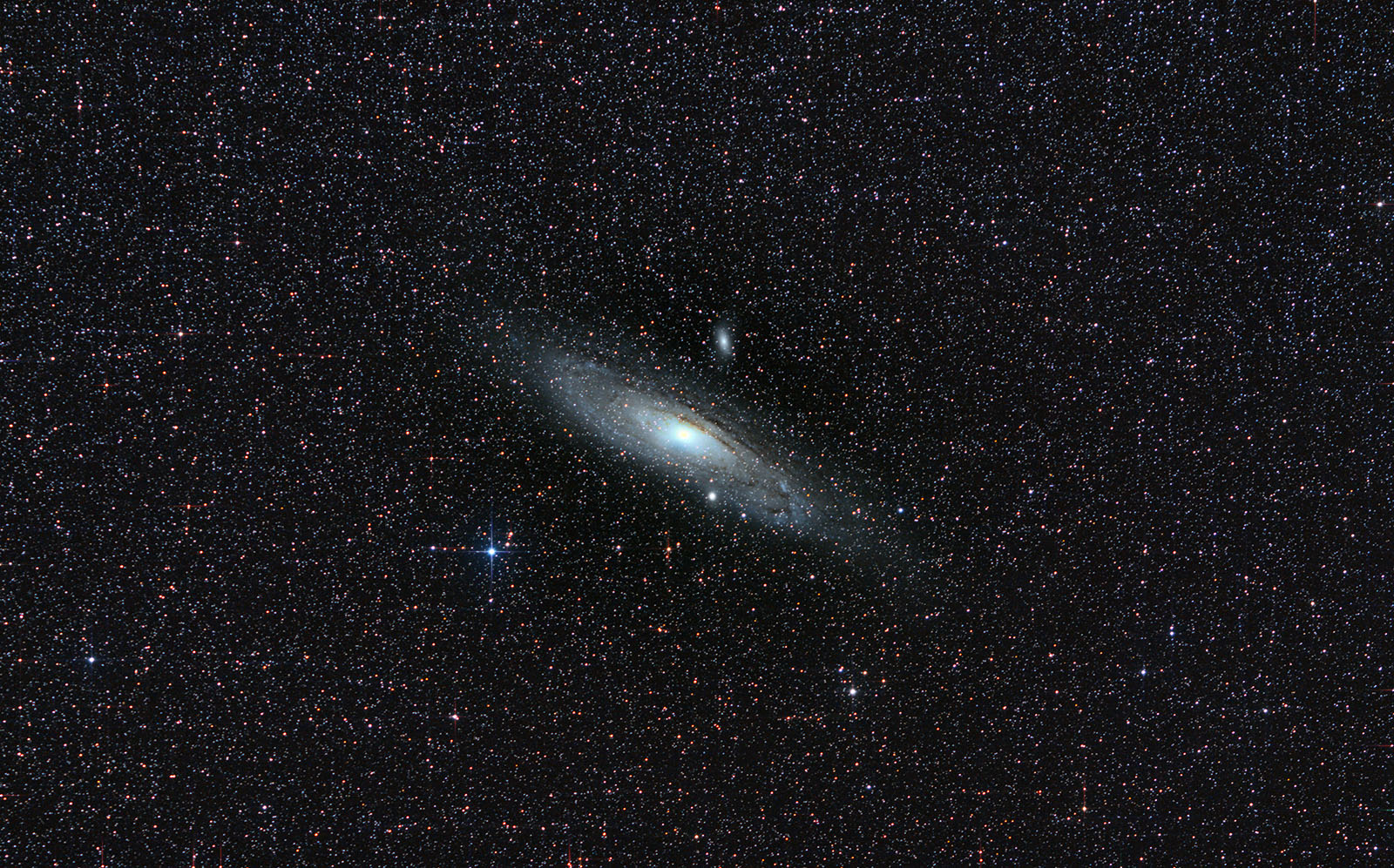

Dalsze wariacje nad zwardoniową fotką M31.
Dla przypomnienia - Nikon D5300, ogniskowa 135mm.

Super, trochę bym tylko czerwieni od gwiazd odjął.

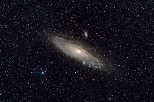

Męczarni ciąg dalszy... chyba dotąd najlepsza wersja (tak mi się wydaje) :roll:
Już z klatkami kalibracyjnymi.
Komentarz: Nikon D5300 + Samyang 135/2.0

Jak dla mnie super :)

Dzięki Adam. Szaleństwa jeszcze nie ma bo obróbka kuleje, ale sam jestem zdziwiony że z ogniskowej 135mm tyle widać. Na tym zdjęciu w końcu pojawiło się więcej "mgiełki".
