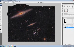

Bardzo fajne zdjęcie, moim zdaniem nieco za żółte ale to pewnie wina monitora. I jeszcze widać w tle dużo ciemnogranatowych punktów, pewnie jakieś artefakty bo na brudy jest ich za dużo. Ciekawe co to jest? W kółku przykładowe ciemne kropki.

To coś z darkami nie tak, teraz na telefonie widzę, na moim monitorze tło wygląda idealnie :o
