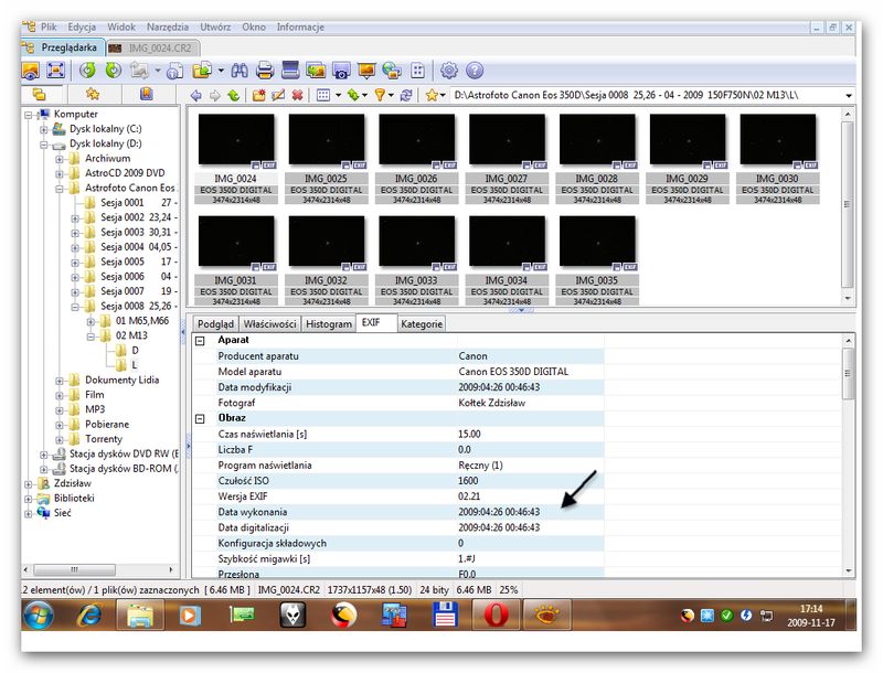

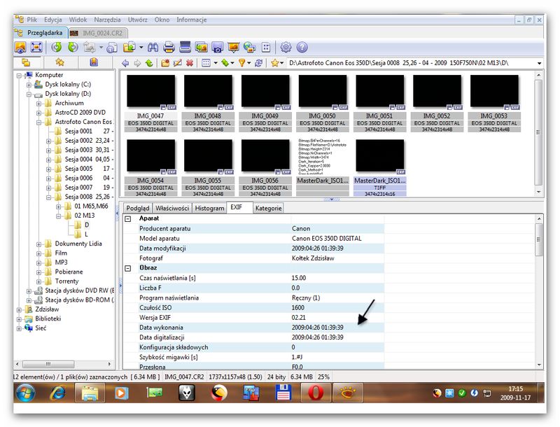

Marku cosik się zakreciłem
Light
Snap_2009.11.17 17.14.03_001.jpg [ 99.58 KiB | Przeglądane 6105 razy ]
Dark
Snap_2009.11.17 17.15.28_002.jpg [ 99.08 KiB | Przeglądane 6105 razy ]
W M13 Light był robiony przed Dark i tak w zasadzie robiłem do kazdego zdjecia najpierw Light później Dark ;)

Już wiem. Sugerowałem się numeracją zdjęć. Zobacz w kolejności są L a potem D.
