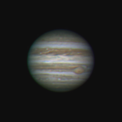

No mnie tez naszła ochota na zabawę z tym Jupiterkiem.Stacki robiłem registaxem 4,rgb składałem przy użyciu astro image 3,zastosowałem tez trochę photoshopa.Takie coś mi wyszło:
juPiterek.jpg [ 38.93 KiB | Przeglądane 5056 razy ]
 Tytuł: Re: Zabawa z Registax'em i Jowiszem
PostNapisane: sobota, 26 września 2009, 15:51
No pięknie, pięknie..... :D :)

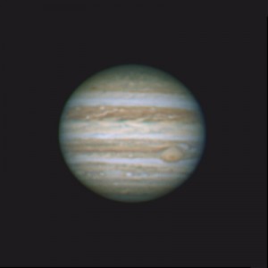

Zainstalowałem registax5,faktycznie że piątka wzięła wszystkie klatki w odróżnieniu od wersji 4 registaxa :) Tym razem wyszło mi... podobnie,sam nie wiem,która wersja lepsza :lol:
juPiterek2.jpg [ 40.84 KiB | Przeglądane 5033 razy ]
Edit:zagadką jest dla mnie jak osiągnięto taka naturalność jak tutaj w oryginale http://www.acquerra.com.au/personal/bir ... g-example/
PostNapisane: sobota, 26 września 2009, 19:55
Wcześniejszy lepszy.

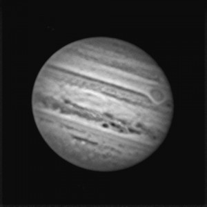

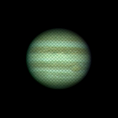

No mnie taki ten Jowisz wyszedł z tego nowego materiału :)

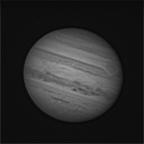

Witam,
też się zmierzyłem z tym materiałem. Wersja ciut mniej "agresywna" niż Piotr
Jowisz_2009-09-12_02-59-34_G.jpg [ 120.4 KiB | Przeglądane 4949 razy ]

Po udanej obróbce Marsa odgrzebałem Jowisza i tak na szybko ;)
Programy to RegiStax kanały, Astro Image 3 składanie kanałów w RGB
