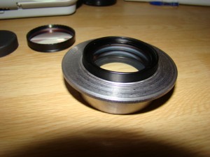

na jednym z sąsiednich for znalazłem fajny sposób na osiowe zamocowanie korektora komy w wyciągu okularowym, autorem pomysłu jest niejaki Heniek na FA,Na początek wytoczyłem sobie w pracy złączkę ,którą wkręcimy korektor i całość prosto w wyciąg ,potrzebny jest jeszcze pierścień kontrujący dzięki ,któremu aparat będziemy mogli wykadrować.

Na początek wykręcamy czarny pierścień z korektora (nie będzie nam potrzebny do niczego) zdjęcie nr 1
