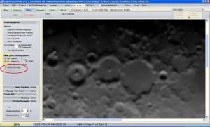

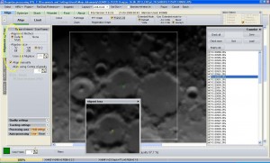

Trochę to trwało zanim przygotowałem zrzuty ekranowe, bo dostęp do niektórych okien w Registaxie uzyskuje się po obróbce pierwszego pliku i wtedy można dokonać zmian ustawień, które sa już później zachowane.
Januszu, pierwsze okno pokazuje okno Align i kiedy zaznaczona jest opcja Default można wybrać alignowanie automatyczne lub manualne (klatka po klatce). Przy kilku, kilkunastu kadrach o zmiennym kadrowaniu warto pamiętać o możliwości ręcznego alignowania, bo automatyka sobie nie radzi przy dużych przesunięciach punktu wyrównywania. Ta opcja dostepna jest tylko przy wyborze jednego punktu wyrównywania.
Jeśli wybierzesz opcję wielopunktowego wyrównywania Multipoint align, to wtedy uzyskuje się dostęp do funkcji De-rotate i jest możliwość dodatkowego zapisu przeorientowanego materiału zdjęciowego. Jest też funkcja Morfingu, którą niestety nie sprawdzałem, ale podejrzewam, że jest to narzędzie do likwidacji zmian geometrycznych wywołanych falowaniem obrazu (test chyba będę musiał sam przeprowadzić). Zeby program kontynuował derotacyjną transformację zdjęć, trzeba też w oknie STACK zaznaczyć okno Optimal derotate. Jak sądzę rozwiąże to problem z brakiem dokładnego pozycjonowania obiektów.
I jeszcze ważna uwaga dla Tych, którzy przycinają zdjęcia przed stakowaniem. Registax wymaga jednolitego rozmiaru wczytywanych zdjęć, bo podejrzewam, że różnica kilku pikseli w wymiarze zdjęcia już sprawi, że nie będzie możliwe pokrycie obrazu.
manual_align z okna Defoult.JPG [ 153.48 KiB | Przeglądane 6656 razy ]
okno Stack_zaznacz_Optimal Derotate.JPG [ 111.35 KiB | Przeglądane 6656 razy ]
