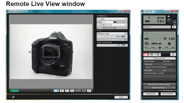

Ja wybrałbym którąś z najnowszych lustrzanek, np. 1000D.
'Live View' i EOS Utility powinny dać komfort obsługi z laptopa zbliżony do kamer astro.
EDIT
Jeszcze link:http://ghonis2.ho8.com/rebelmod450d13.html
live view.jpg [ 108.95 KiB | Przeglądane 5000 razy ]
