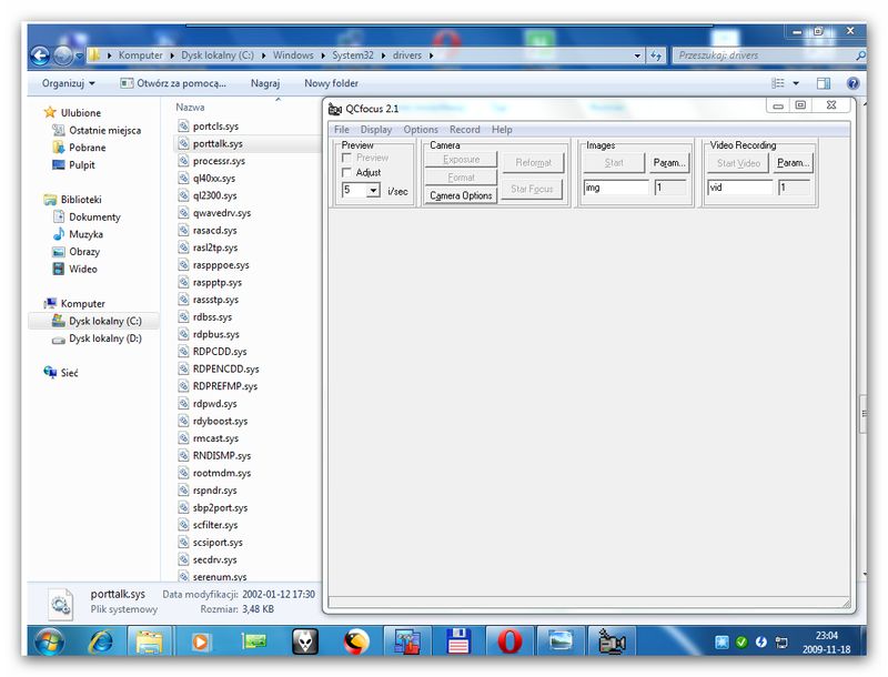

Trzeba plik porttalk.sys z folderu QCfocus > porttalk > porttalk22 > porttalk.sys przekopiować do folderu Windows > system32 > drivers
Snap_2009.11.18 23.04.38_001.jpg [ 67.99 KiB | Przeglądane 3614 razy ]
i działa

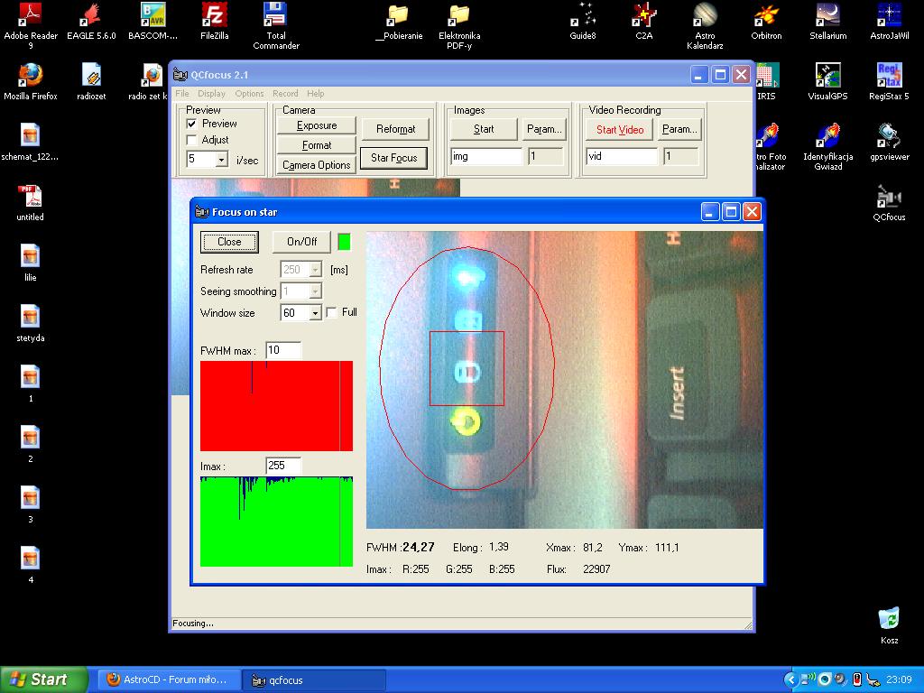

5.JPG [ 112.73 KiB | Przeglądane 3613 razy ]

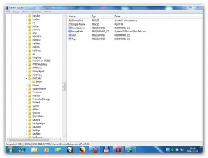

Wszedłem do rejestru po ścieżce HKEY_LOCAL_MACHINE\SYSTEM\CurrentControlSet\Services\PortTal jest tam parametr ImagePath który określa ścieżkę do pliku
Snap_2009.11.18 23.18.11_001.jpg [ 55.82 KiB | Przeglądane 3612 razy ]
i tam skopiowałem plik.
