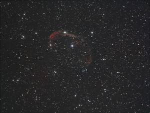

Dokładnie zdecydowanie ta fotka wyszła najbardziej kontrastowa, i odstająca od innych.
Pozdrawiam :)

Cześć sory ,że tak późno odpisuję ,ale zalatany jestem ,robiłem 3x krzywe dość mocno tak jak na tutorialu czwaryty raz leciutko (zrzut ekranu później wstawię) i poziomy, na koniec (bo nie wiem jak zapisać w ps3 obraz w jpg) otwarłem fotkę w PHOTOFILTRE podbiłem dwa razy kontrast jakoś tak na próbę i wyszło powyższe zdjęcie ;)

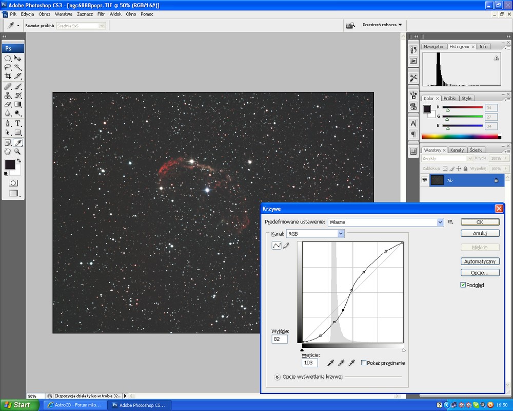

Za czwartym razem krzywe wyglądały tak
zrescent2.jpg [ 171.75 KiB | Przeglądane 5948 razy ]

To wyjaśnia sprawę....

Ale minusem w tym momencie jest to przyciemnienie tła krzywą, bo te delikatne obszary zostaną w ciemnościach, zawsze lepiej troszkę rozjaśnić i potem "skontrować" levelsami niż tracić na własne życzenie dużo detalu z granicy sygnał/tło(szum).

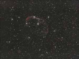

Ja pobawiłam się tym materiałem w cinepaint, krzywe i poziomy na przemian. Mnie wyszło coś takiego, nie jest tak kontrastowe jak Wasze, bo za bardzo skupiłam się na szczególe mgławiczki..
crescent.jpg [ 729.19 KiB | Przeglądane 5934 razy ]

Bardzo fajnie. To że nie jest takie kontrastowe to raczej atut w tym momencie obróbki bo tutaj praktycznie ustalamy poziom tła, z mgławicą walczy się na maskach.

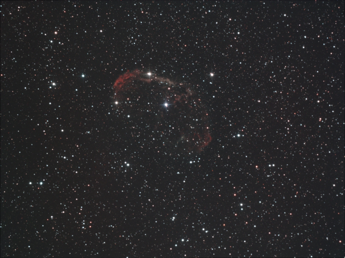

Co powiecie na taką wersje?
ngc6888popr.jpg [ 436.66 KiB | Przeglądane 5901 razy ]

Według mnie mocno przeprocesowana, jak obrabiałeś według tutorialu?

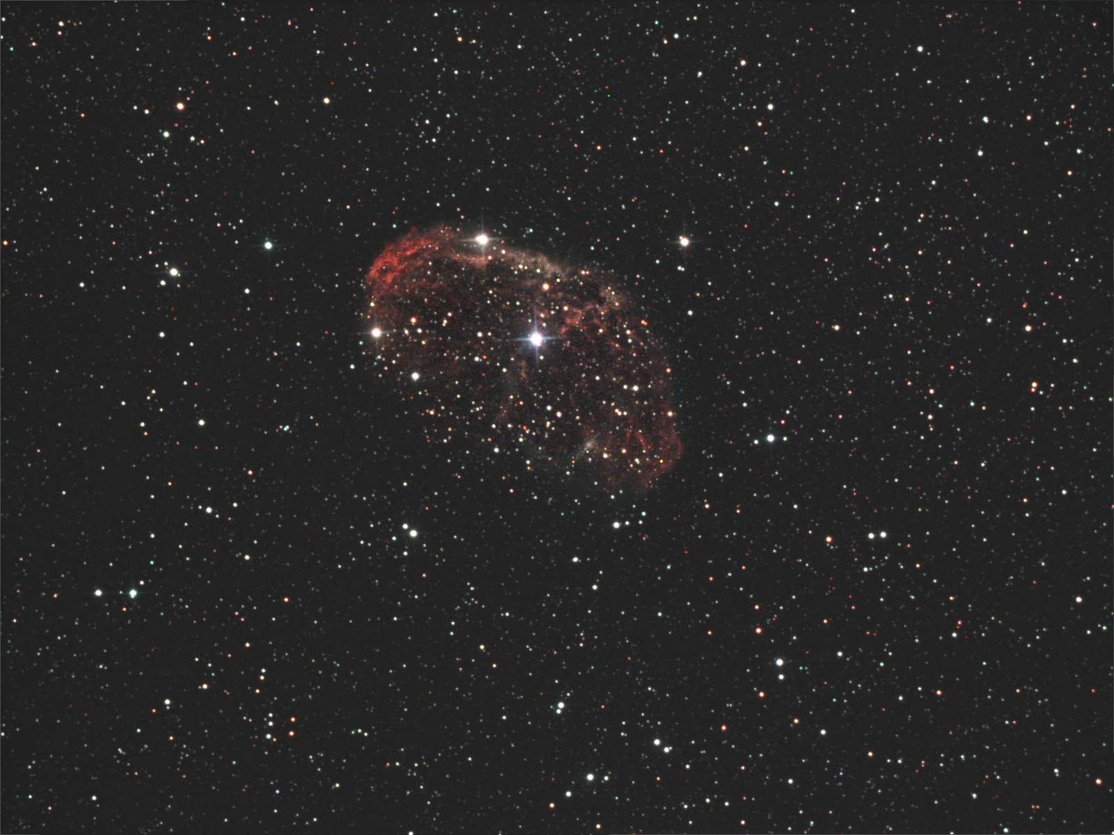

I moja fotka po tym tutorialu:
ngc6888po2czesci_tutorialu.jpg [ 1.53 MiB | Przeglądane 5850 razy ]
Pozdrawiam :)

Jacku, nie wiem czy to kwestia monitora, dla mnie wewnętrzna część mgławicy zbyt bardzo odcina się od tła. :idea:
Pozdrawiam :)

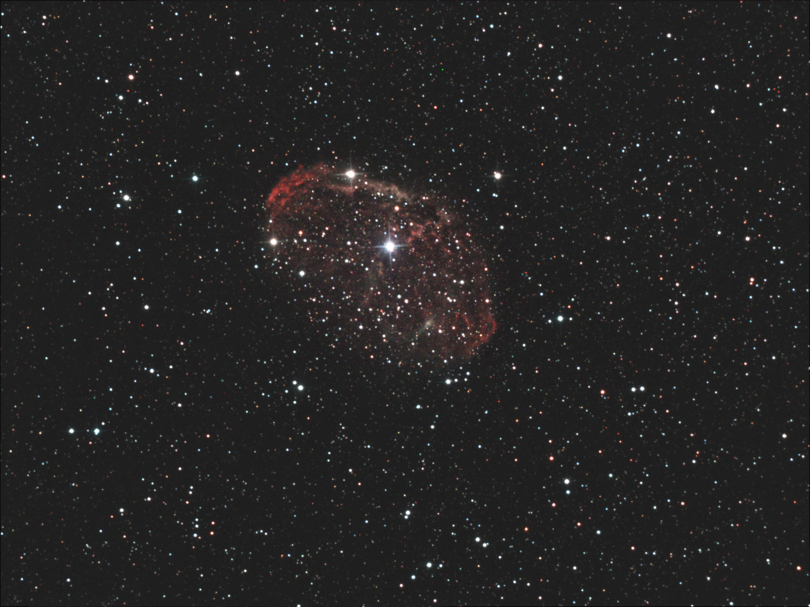

Moja próba:
etap2v3.jpg [ 810.06 KiB | Przeglądane 5823 razy ]

Wszystko fajnie ale ta akcja z wyostrzaniem "troszke" przeprocesowała obszary na których działałeś, zbyt intensywnie jest to wyostrzone, po za tym to wszystko ok.
