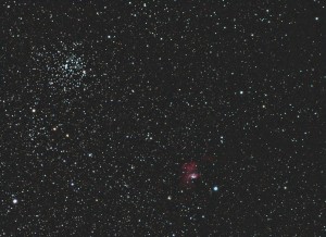

Dziś bawiłem się w usuwanie gradientów. Oczywiście ręcznie - 2 tutorial i po przećwiczeniu na materiale głównym postanowiłem spróbować na pliku od Michała:
Cytuj:
Na tym to można poćwiczyć usuwanie gradientów:http://www.astropixel.org/images/ngc7635-rgb_2005-08-28_1024.jpg
Początkowo zgłupiałem bo flat wychodzi kompletnie niejednorodny. Chciałem nawet początkowo coś z tym robić, ale skoro zdjęcie było niejednorodne to ... . Suma summarum po dojściu do końca otrzymałem to:
ngc7635-rgb_2005-08-28_1024 do gradientów_v1.jpg [ 244.27 KiB | Przeglądane 6577 razy ]
... qurcze niezła ta metoda :shock:
