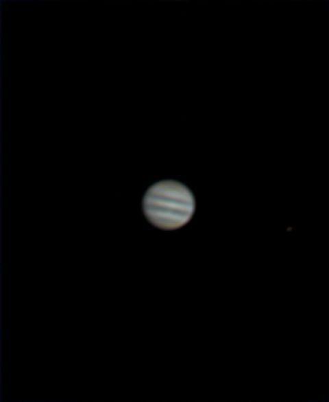

PostNapisane: czwartek, 10 września 2009, 18:52
Rzeczywiście pomogło zainstalowanie wersji 5-tej registax-a :D i wyszło coś takiego po pierwszych próbach
jowisz wer,3.jpg [ 7.92 KiB | Przeglądane 5578 razy ]

PostNapisane: czwartek, 10 września 2009, 19:07
Jak na pierwsze próby to SUPER ! I to na własnym materiale !
 Tytuł: Re: Pytanie...
PostNapisane: czwartek, 10 września 2009, 19:23
No Grzesiu poziom nam rośnie w zastraszającym tempie to bardzo cieszy :D :D :D :D
Jeszcze ze 2 do 3 tygodni i jakoś fotek urośnie niemalże do zdjęć z teleskopu Hubble’a
Tomasz Wężyk
PostNapisane: czwartek, 10 września 2009, 19:41
Tak zbieranym przedwczoraj kompaktem Sony DSC h7
PostNapisane: czwartek, 10 września 2009, 19:42
No proszę, no proszę..... extra!
