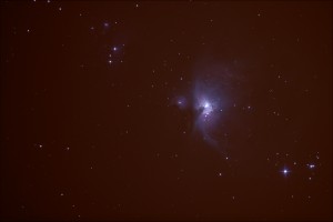

Pokręciłem troche w ustawieniach w programie DigitalPhotoProfessional (dostarczany wraz z aparatem Canon)
i wyszło coś takiego

Olek napisz coś więcej o ej fotce to znaczy czasy ,czułość czy odjąłeś darki?
 Tytuł: Re: Problem z DeepSkyStackerem
PostNapisane: środa, 9 marca 2011, 11:27
Posty: 160
Fotka jest złożeniem najpierw 5 klatek 60s + darki i biasy
Następnie złożono 5 klatek 30s + darki i biasy
Następnie zestakowanie tych 2 wynikowych fotek
Zdięcia robione Canonem500D ISO 800
Oczywiście czasy krótkie ale zdięcia robione bez gudingu

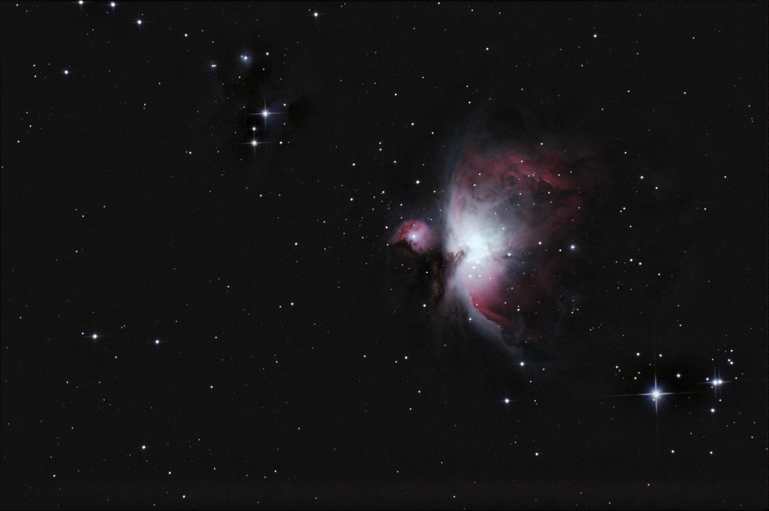

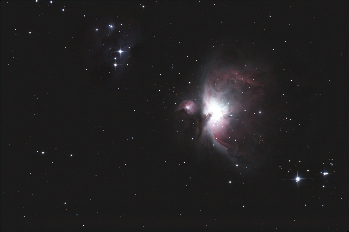

Wrzuciłem na serwer plik tif o nazwie dss30s+60s
Chętnie zobacze co Wy potraficie z tego stacka wyciągnąć ;)

PostNapisane: sobota, 12 marca 2011, 10:39
Posty: 221
Lokalizacja: Oleszyce
Oto moja wersja tak jak prosiłeś:
dss30s+60s.jpg [ 572.48 KiB | Przeglądane 11445 razy ]
Pozdrawiam :)

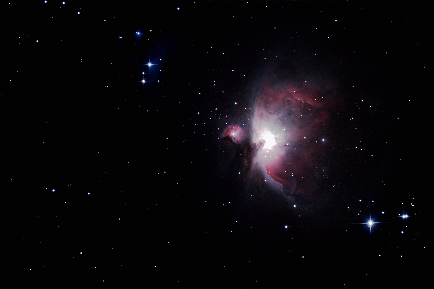

PostNapisane: sobota, 12 marca 2011, 10:49
A to moja
dss30s+60s.jpg [ 203.35 KiB | Przeglądane 11444 razy ]

Wielkie dzięki
Napiszcie proszę jakich narzędzi z PS użyliście w celu uzyskania takiego efektu
A ja zabieram się do nauki PS :lol:
PostNapisane: niedziela, 13 marca 2011, 13:53
Posty: 389
Myślę, że pełną odpowiedź masz w tym wątku:
viewtopic.php?f=41&t=1841
i życzę dobrej zabawy.
Ps. Mnie się podobało ;)
PostNapisane: niedziela, 13 marca 2011, 21:46
Posty: 160
Oto moja nowa wersja M42 zrobiona w PS
1.JPG [ 682.85 KiB | Przeglądane 11395 razy ]
PostNapisane: poniedziałek, 14 marca 2011, 00:21
Piękna sprawa :D
