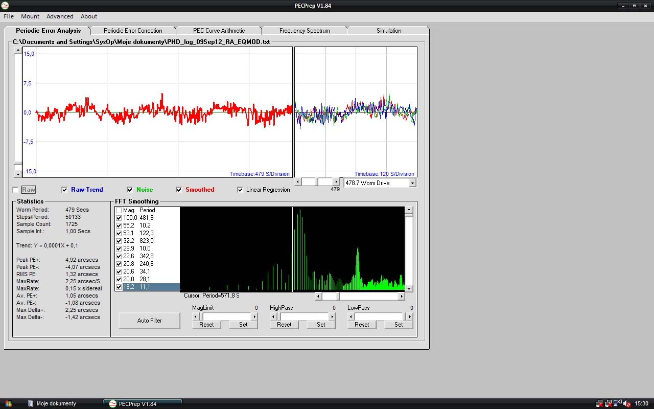

Witam
Korzystając z uprzejmości Grzesia (który zestroił mi cały sprzęt i pożyczył kamerę) wykonałem logi w PHD
Czy Ktoś bardziej obeznany w temacie może mi zinterpretować te wykresy , bo mnie to jak narazie bardzo mało mówi ;)
DEC1.jpg [ 145.67 KiB | Przeglądane 9330 razy ]
DEC2.jpg [ 124.09 KiB | Przeglądane 9330 razy ]
DEC3.jpg [ 156.95 KiB | Przeglądane 9330 razy ]
RA1.jpg [ 145.66 KiB | Przeglądane 9330 razy ]
RA2.jpg [ 130.69 KiB | Przeglądane 9330 razy ]
RA3.jpg [ 152.56 KiB | Przeglądane 9330 razy ]
