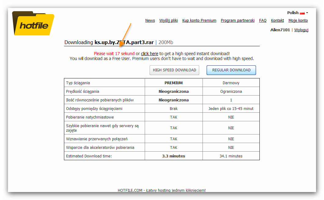

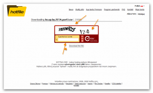

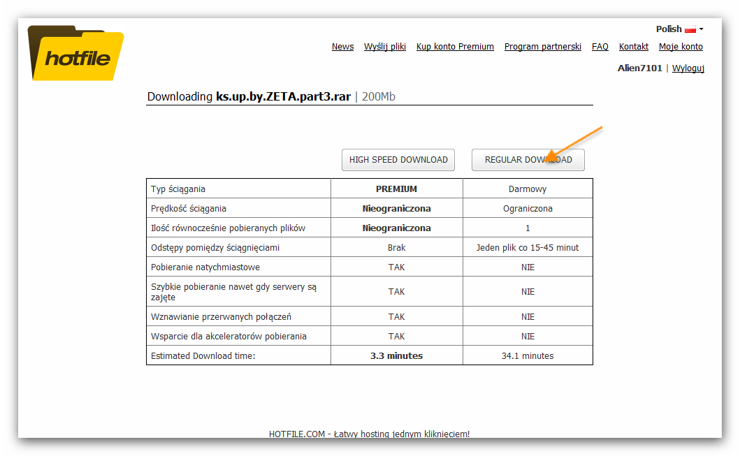

nie uruchamiasz dowland za free póżniej wpisujesz kod który ci sie wyświetli i składa sie z dwóch członów oddzielonych spacją i pobierasz
Ja pobieram inne pliki tak jak na zrzutach

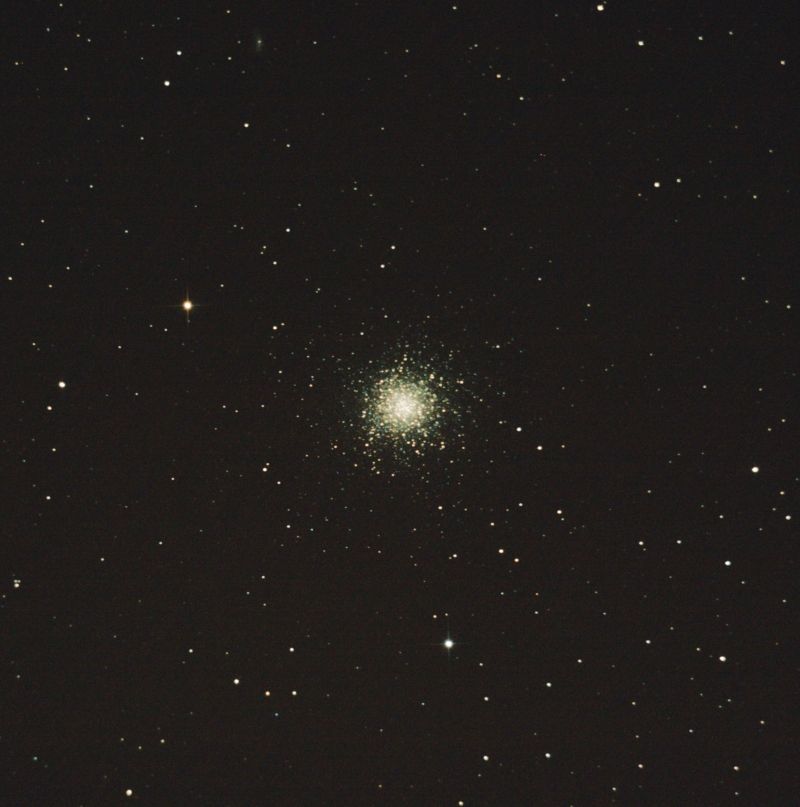

Chociaż nie jestem jakimś zagorzałym fanem DSO jednak pozwoliłem sobie pobrać Twoja eMke Zdzisku i pobawić się nią troszkę,szczególnie,że nie miałem jeszcze okazji trenować na materiale z DS.
Wyszło mi coś takiego.Widać moją nie wprawna rękę w postaci zaczerwienionego tła :?

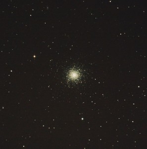

Dzięki Zdzisek,dzięki Twoim podpowiedziom już trochę lepiej orientuję się w tym DeepSkyStacker :)
Tym razem środek mniej przepalony ale wciąż pozostaje ten czerwonawy szumek.
