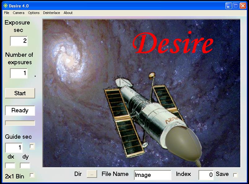

Jakie są Wasze typy oprogramowania do kamer CCD. Wiem jest tego softu troszkę, ale może ktoś używa jakiegoś mało znanego programu, który jest darmowy i ma podobne funkcje jak inny płatny program. Ja jakoś nie mogę sobie przypomnieć nazwy jednego programu który wyjątkowo przypadł mi do gustu ale jakoś jego nazwa wypadła mi z głowy. Może ktoś właśnie korzysta z tego program i nagle dostanę olśnienia.
1. K3CCD tego programu nie trzeba przedstawiać.
k3ccd.JPG [ 82.17 KiB | Przeglądane 7366 razy ]
2. Desire można go pobrać z http://www.pmdo.com/wdesire.htm
desire.JPG [ 80.81 KiB | Przeglądane 7368 razy ]

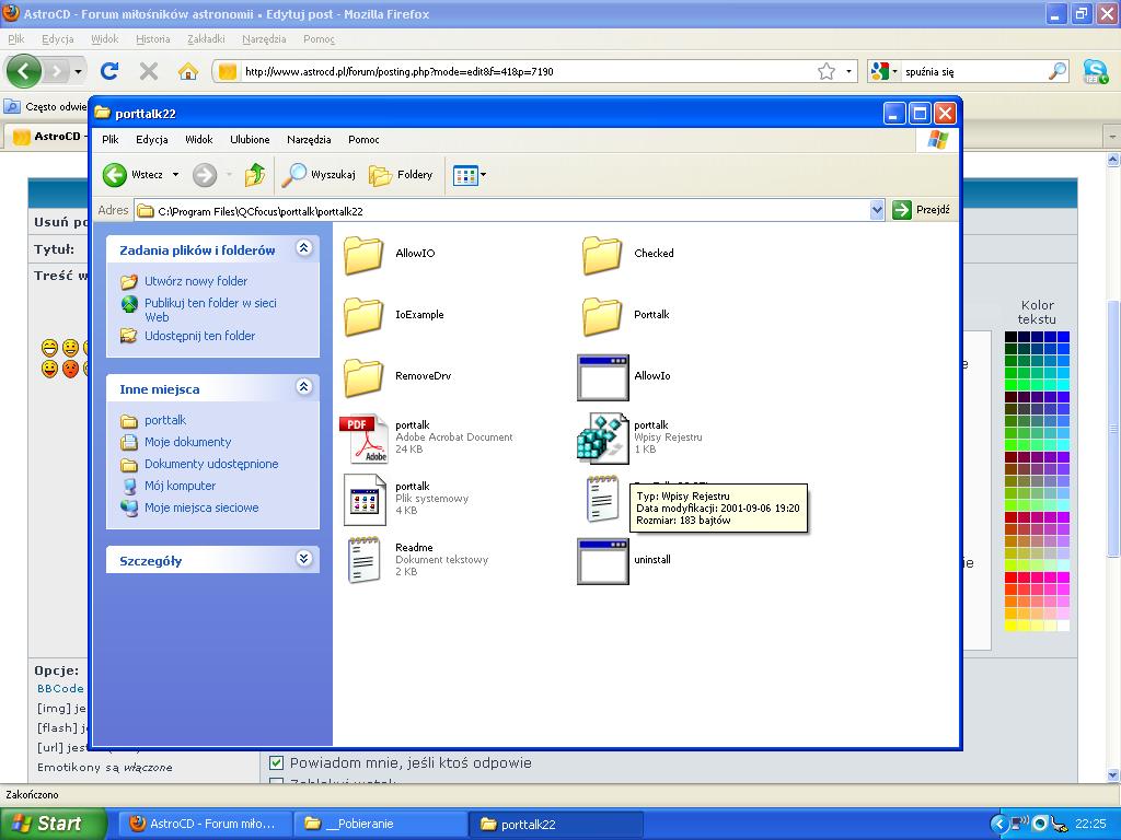

C:\Program Files\QCfocus\porttalk
To po znalezieniu się w tym folderze rozpakowujemy istniejący tam skompresowany plik o nazwie porttalk22.zip i klikamy na
4.JPG [ 112.23 KiB | Przeglądane 7266 razy ]
Wpis rejestru i zamykamy okna i cieszymy się działający programem.
Proszę bardzo Przyjaciele. 8-)

Tak robiłem i u mnie nie działa :?:
 Tytuł: Re: Wasze typy astro softu CCD.
PostNapisane: środa, 18 listopada 2009, 23:36
Wpis rejestru jest do XP a nie do "7" :(
PostNapisane: środa, 18 listopada 2009, 23:40
OK zobacze jutro na laptopie gdzie mam xp :oops:
