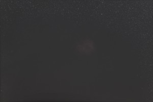

Jak już parę osób wie od pewnego czasu męczę się z flatami w programie DeepSkyStacker. Jeśli używam tylko darków i biasów wszystko jest w porządku, natomiast po dołożeniu flatów (i darków do flatów) wynikowy stack jest po prostu częściowo nieostry. Ten sam efekt miałem na dwóch różnych komputerach i na różnych materiałach z dwóch aparatów, w dodatku na dwóch wersjach DSS, 3.x.x. i 4.1.0. Nie widzę możliwości żeby coś jeszcze pozmieniać w ustawieniach DSS, chyba już wszystko wypróbowałem. Dochodzę do wniosku że coś z moimi flatami jest nie tak, tylko nie wiem co.
Podobny problem znalazłem na Cloudy Nights:
https://www.cloudynights.com/topic/5820 ... need-help/
Może ktoś z Was się spotkał z takim przypadkiem?
Komentarz: Wynikowy stack po dodaniu flatów
Stack jpg.jpg [ 264.93 KiB | Przeglądane 9318 razy ]

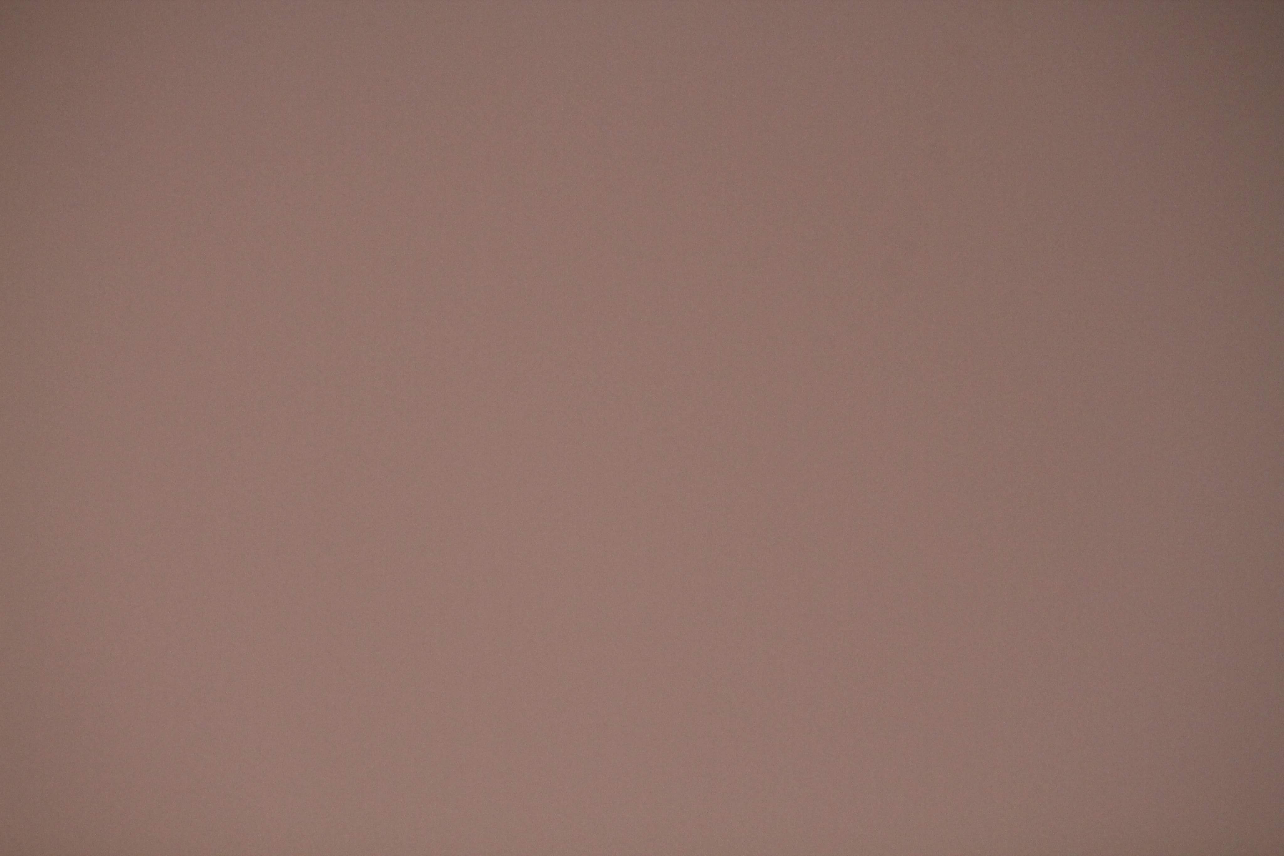

Wrzuć samego flata
 Tytuł: Re: DeepSkyStacker - problem z flatami
PostNapisane: wtorek, 17 kwietnia 2018, 15:44
Tak biorąc na logikę, to gdy jest tylko źle ze flatami, muszą być winne same flaty. Na 99% tak jest.
PostNapisane: wtorek, 17 kwietnia 2018, 18:17

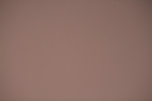

Wrzuć samego flata
Bardzo proszę.
flat.jpeg [ 327.76 KiB | Przeglądane 9274 razy ]
PostNapisane: wtorek, 17 kwietnia 2018, 23:51
Hmmmmmmmmm, u mnie wygląda inaczej, widać paprochy i rogi są sporo ciemniejsze od środka :o
