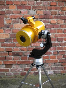

W ubiegłym roku postarałem się o odnowienie warstwy aluminium na lustrze głównym, oraz poprawiłem trochę część mechaniczną teleskopu, ale po kolei...
Pierwszym, ważnym obiektem oglądanym tym własnoręcznie wykonanym teleskopem była kometa Halle-Bopp'a w 1997 roku. Wcześniej samodzielna obróbka szlifierska i konstruktorska, która miała na celu zbudowanie małego Cassegraina, ale pomimo wielu prób obrazy jakie dawał teleskop były niezadowalające - słaby kontrast i pogarszanie się obrazu na brzegach. Postawiłem sobie zbyt ambitny cel, ale żeby wysiłek nie poszedł na marne, postanowiłem wykorzystać lustro główne, którego parabolizacji byłem pewny, świetnie nadające się na budowę jasnego Newtona. Uwaga - światłosiła 1:3. :!: Kryteria były mało ambitne: małe powiększenie, dużo światła (na podobieństwo lornetki). Jedynym okularem, który dobrze wpisał się w oczekiwania, okazał się mikroskopowy okular symetryczny. Pole widzenia nie jest duże, jakieś 2 stopnie, powiększenie 18x. Koma z tym okularem jest oczekiwana i akceptowana.

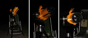

Wczorajsze obserwacje, z konieczności pobieżne i przy niezbyt ciemnym niebie, pokazały i przypomniały piękny wygląd gwiazdek - jasne z nich miały sześć promieni, oznaka zastosowania pająka trójramiennego. Dzisiaj przygotowałem się do dłuższej "jazdy", ale pogoda pogorszyła się i w oczekiwaniu na burzę, zamiast w wątku obserwacje, realizuję swoją opowieść tutaj. To jest opowieść sentymentalna, bo przecież żadnych ambitnych zastosowań tego instrumentu nie da się wymyśleć. Jest to jednak lokata majej pracy, moich motywacji, mojej wiedzy i sprawności w wykonywaniu optyki zwierciadlanej (przynajmniej tej w podstawowym wymiarze :lol: ) i wreszcie mojego podejścia do estetyki budowania przyrządów optycznych. Dla stworzenia tego wątku pomocnym jest przeświadczenie, że każda emanacja idei tworzenia, poparta pasją i zaangażowaniem, dodająca naszej fascynacji niebem szlifu i galanterii, warta jest wzmianki, nawet okraszonej podtekstem samochwalstwa. Ten egocentryczny akcent nie był zbyt silny, wszak sam jestem zawsze ciekawy poczynań konstruktorskich miłośników astronomii i z ciekawością chłonę opisy i zdjęcia nowobudowanych teleskopów (w tym ostatnio projekt Janusza - "Triplet"). Nie wypominajcie mi zatem niskich pobudek, dla których powstał ten tekst i załączone zdjęcia - może spotkają się: moje samochwalstwo z Waszą ciekawością i uwagą. A na opis obserwacji i ponownych testów przyjdzie jeszcze czas - może "nomen omen" w podpatrywaniu jakiejś jasnej komety?

Piękny teleskop. Jurku zauważyłem, że Twoje projekty są wykonane pod względem technicznym jak teleskopy seryjnie produkowane z uwzględnieniem estetyki. Teleskop wygląda jak produkt czołowego producenta. Montaż a'la AZ4 to zapewne nowa wersja AZ5 :mrgreen:

Ja zaś jestem pod wrażeniem estetyki wykonania. Na pierwszy rzut oka, pomyślałem, że to opis teleskopu kupionego w jakimś salonie.
Podziwiam ludzi, Którzy potrafią sami wykonać coś co nie tylko daje wspaniałe obrazy, ale i przyciąga oko :)
Wspaniała robota!
Pozdrawiam i życzę dużo pogodnego nieba :)

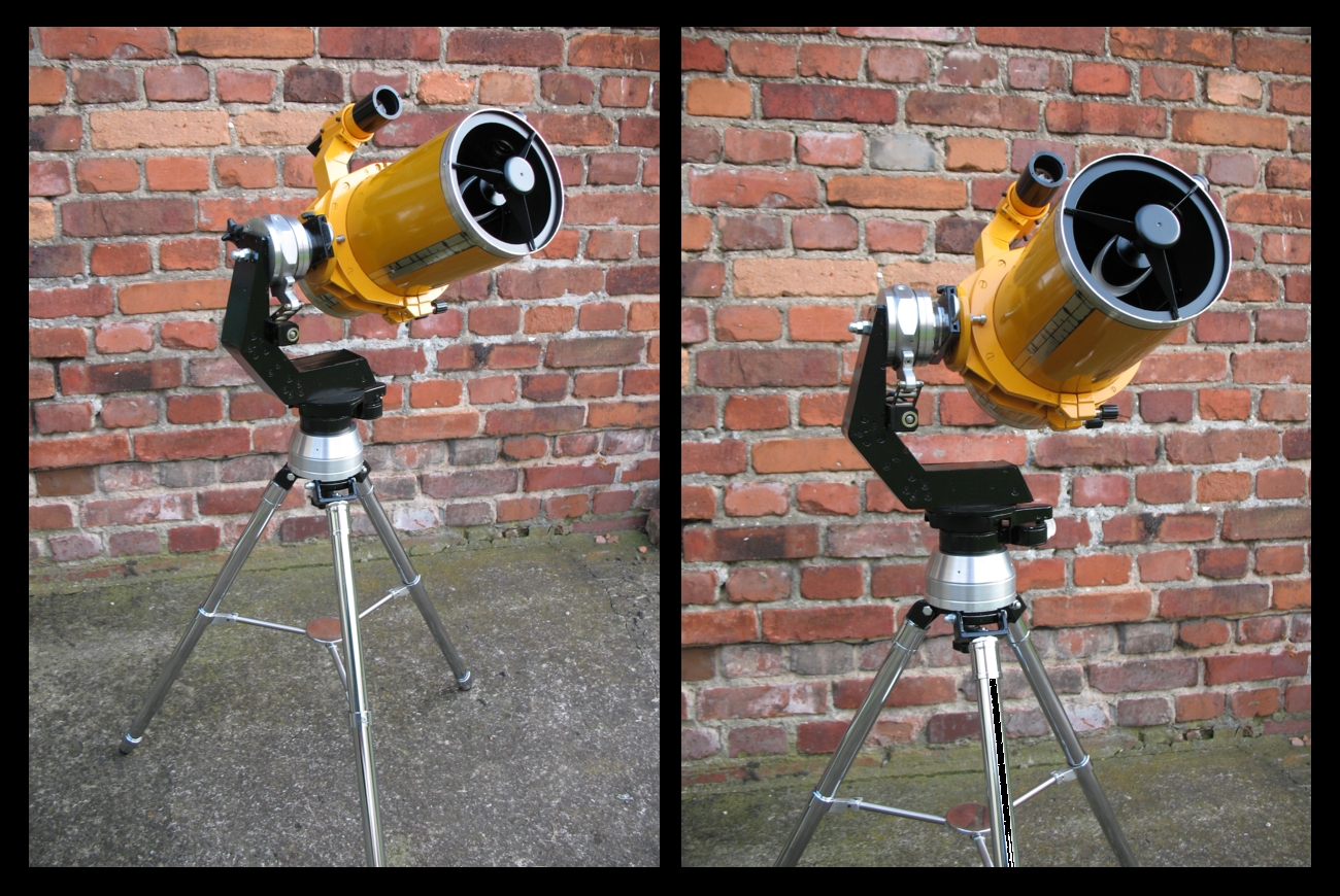

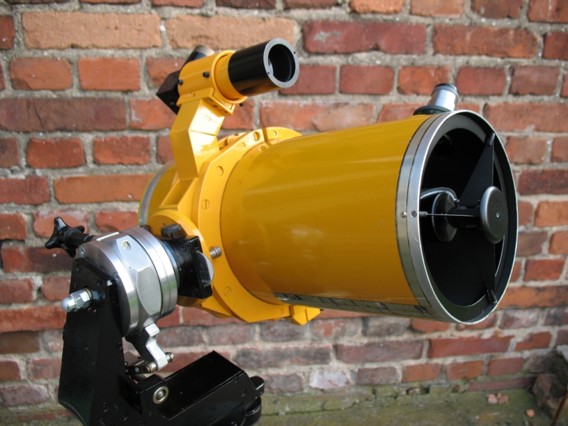

Piotrze, to mój autorski pomysł na montaż azymutalny, trochę podobny do AZ, chociaż wtedy o czymś takim jak AZ z mikroruchami nie słyszałem, a ten takowe posiada. Może robi wrażenie skomplikowanego, ale w istocie taki nie jest. Podstawa to wykorzystanie mechanizmu ustawiania azymutu od jakiegoś urządzenia geodezyjnego, ramię z osią elewacji to już całkowicie mój pomysł z płynną regulacją podnoszenia za pomocą ramienia i śruby. Teleskop wiesza się wykorzystując łoże i listwę o przekroju trapezowym. Może zdjęcie pokaże więcej detali. ;)

Dzięki Adam. Starać się, a dorównać technologii - to dwa odmienne stany. Chyba coś w tym jest, że podobieństwo wynika z antycypowania przyszłych rozwiązań technologicznych - jednak w detalach to antycypująca podróbka, co widać na kolejnym zdjęciu. Jednakże, wziąwszy pod uwagę ograniczenia materiałowo-wytwórcze, sam projekt był tyleż funkcjonalny co innowacyjny i później sprawdził się też jako "nosiciel" małej lunetki z obiektywem Carl Zeiss dedykowanej mojej małej córeczce - obie były piękne i stąd chyba należałoby wywodzić, iż poziom estetyki wykonania lunety dorównywał mojej ojcowskiej dumie. Patrzyliśmy przez nią na Księżyc, Słońce, na szczegóły ziemskiego pejzażu. Mały teleskop przyda się teraz do patrzenia na gwiazdy.

Olek, moje zaplecze jest w piwnicy, przedpokoju, czasem trochę w pracy (okazjonalnie)... Wiertarka, wyrzynarka, szlifierka, tokarka (własnej konstrukcji) i czas - dużo czasu!
Póki co, mały Newton rezyduje w podczęstochowskiej okolicy. Może będzie okazja jeszcze się z nim przejechać tu i ówdzie - więc na pewno będziemy patrzeć. Będzie mi miło, wspólnie odbyć dalszy ciąg tej sentymentalnej podróży.

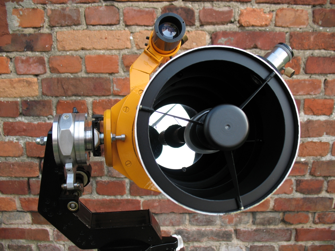

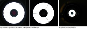

W oczekiwaniu na pogodny wieczór, noc, czy też poranek, trochę też ze zniecierpliwienia, również z dbałości o to by kolejny etap mojej podróży sentymentalnej udał się w pełni, sprawdziłem ustawienie luster i poczyniłem w tym drobne poprawki. Ponieważ jeszcze nigdy żaden foton przechodzący przez teleskop nie przyczynił się do powstania obrazu (dawniej analogowego, obecnie cyfrowego), improwizując, trochę dla zabawy i trochę dla zaspokojenia apetytu na przyszłe widoki, wykonałem zdjęcia z ręki (projekcja za okularem) odległego horyzontu, którego elementy oglądane wizualnie, jak kolejne warstwy cebuli, układały się w pasma coraz bardziej zamglone, tworząc namiastkę głębi obrazu stereoskopowego. Oto te dzienne akcenty fotograficzne. Zdjęcie plenerowe w obramowaniu wygenerowanej komputerowo diafragmy aperturowej, dla zachowania wrażenia patrzenia bezpośrednio w okular.
