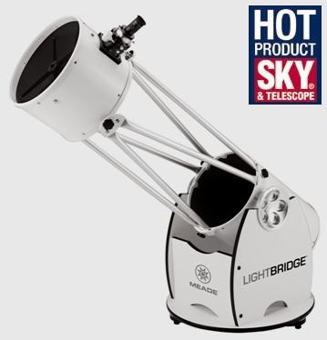

Każdy ma swoje zdanie , więc omówmy zalety i wady obu konstrukcji
Obydwa teleskopy składają się z dwóch części połączone rurami w taki czy inny sposób , która z nich lepsza ?
Proszę nie odpowiadać w stylu : Bierz Syntę :!: , Bierz LB :!: , ale uzasadnij dlaczego Syntę , a dlaczego LB
Nie interesują mnie też cechy konstrukcji które powodują że Syntę stawiasz na dobsa i stoi , a LB skręcasz do kupy z rurek.
Oba teleskopy maja podobną cenę , więc i ta cecha nie wchodzi w rachubę :mrgreen:
Kto pierwszy da sensowny komentarz ?
Synta_truss_dob_12.jpg [ 11.79 KiB | Przeglądane 7513 razy ]
LIGHTBRIDGE12.jpg [ 23.43 KiB | Przeglądane 7513 razy ]

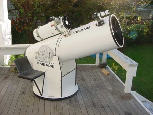

Piotrze, ale ta 16" na werandzie nie wyglada tak żle.
8' na Ph-16' Dob.jpg [ 98.62 KiB | Przeglądane 7457 razy ]
jp2
tel. 663 295 042
e-mail: janpolak63@gmail.com
teleskop: Synta 12"
Ostatnio edytowano niedziela, 17 października 2010, 17:59 przez Jan Polak, łącznie edytowano 1 raz
