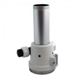

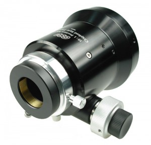

Synta i Bresser to ubodzy kuzyni Meade i Celestrona , czyli masowo produkowany sprzęt.
Generalnie dobra optyka w fatalnym opakowaniu.
Podam ci dwa przykłady, a resztę sobie dopowiedz sam:
Komentarz: Synta
Synta_microfocus_refra.jpg [ 23.2 KiB | Przeglądane 8848 razy ]
Komentarz: GSO
mcrf-96mm.jpg [ 38.74 KiB | Przeglądane 8848 razy ]
