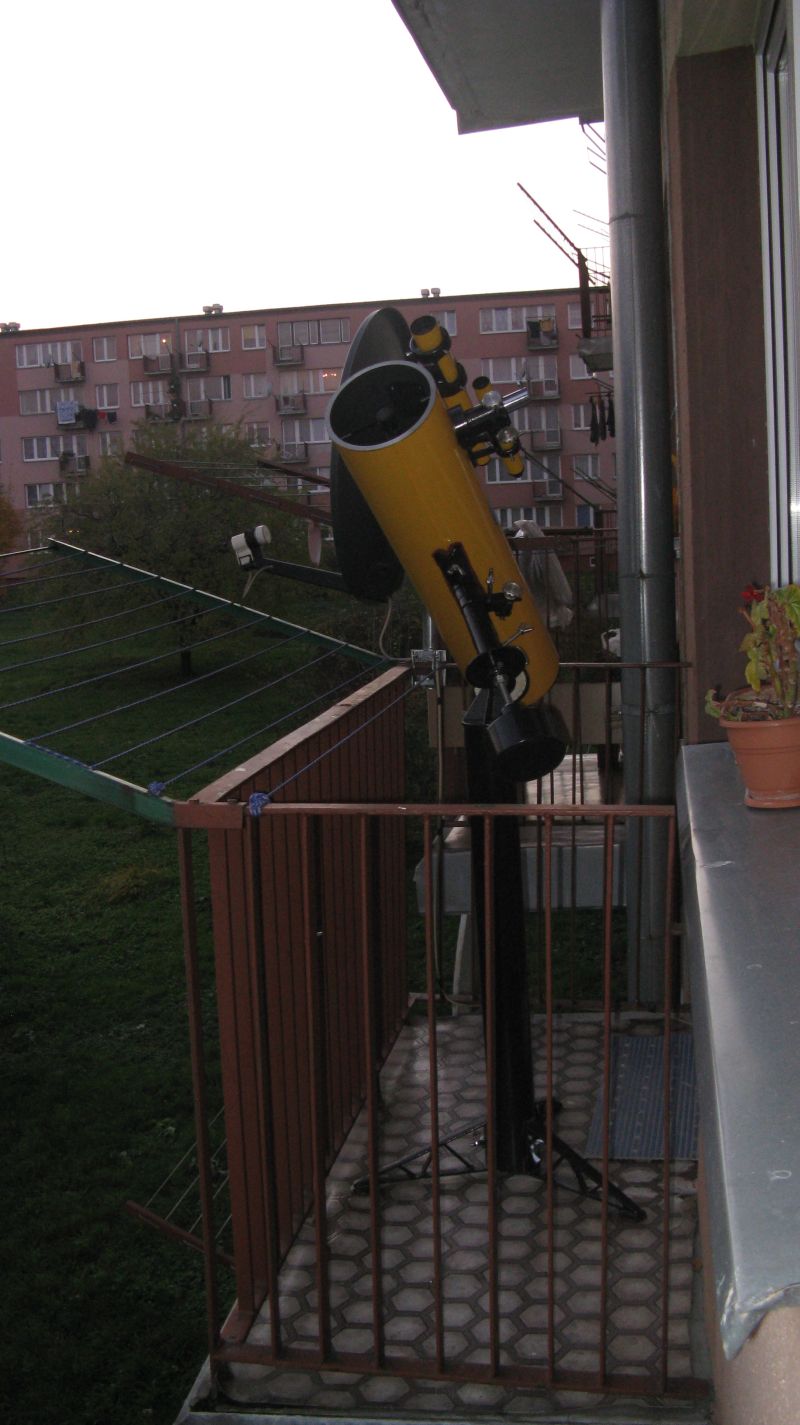

Najlepszym teleskopem na mały wąski balkon jest niewielki newton na statywie słupowym.Sam miałem taki problem z wąskim balkonem gdzie ciężko było się zmieścić i operować teleskopem,dlatego kupiłem za pare groszy starego Uniwersała 150/900 z którego tuby zostanie tylko bardzo dobre lustro :D no i oczywiscie słupowy statyw na moje balkonowe potrzeby obserwacyjne...

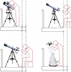

Należy pamiętać że na wąskim małym balkonie stoimy za teleskopem typu refraktor,sct,mak.Początkowo może wydawać się że taki właśnie maczek to w sam raz na balkon,ale niestety patrząc z tyłu teleskopu zajmujemy więcej miejsca niż stojąc z boku przy newtonie :!: Dodatkowo kłopotliwy jest rozstawiony szeroko montaż na statywie trójnożnym,i tu warto iść w strone statywu słupowego z nóżkami...
Warto obejrzeć rysunek by rozeznać się w sytuacji

Fajnie to wygląda , nigdy się nie zastanawiałem nad tubą newtonowską np. 150/750 na azecie , a taka tuba jest bardzo tania.
A na mały balkon jak znalazł. Sam powoli zastanawiam się nad jakąś dwusetką , robi się ciekawie ;)
