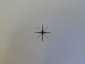

PostNapisane: poniedziałek, 5 grudnia 2011, 16:03

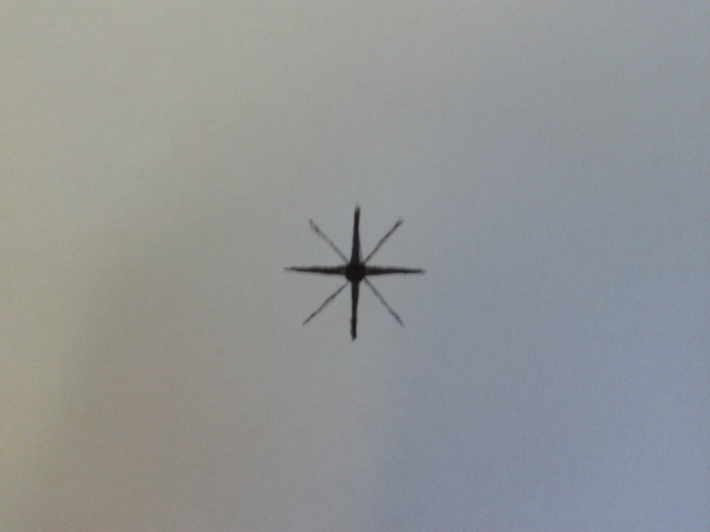

Mniej więcej coś takiego. Wieczorem sprawdzę szkiełka. Nie brałem tego pod uwagę.
2011-12-05 14.43.17.jpg [ 63.84 KiB | Przeglądane 4944 razy ]
 Tytuł: Re: Spajki
PostNapisane: poniedziałek, 5 grudnia 2011, 17:52
obraz prawie jak z filtra gwiazdkowego x8... ciekawe....
czasem podobne widuje się na astrofotkach, ale spajki na nich nie są takie długie i te fotki robione są obiektywami...
wygląda jakby faktycznie z optyką było coś nie tak... co ciekawe wszystkie są symetrycznie ułożone względem siebie...
 Tytuł: Re: Spajki
PostNapisane: poniedziałek, 5 grudnia 2011, 18:33
Obrazek oczywiście poglądowy. Na Jowiszu spajki sięgają brzegów pola dlatego też myślę że coś nie tak..
 Tytuł: Re: Spajki
PostNapisane: środa, 7 grudnia 2011, 10:33
Odnośnie tych mocowań.. Wczoraj kombinowałem z kolimacją za dnia. Owe elementy widać w kolimatorze tylko przy maks. wkręconym wyciągu. I tu nasuwa się pytanie, czy ma znaczenie pozycja wyciągu przy kolimacji. Sorki za te salwy pytań, być może banalnych, ale może ktoś jeszcze prócz mnie z tego wątku skorzysta. Wygląda na to że te spajki to wina kitowego 25 mm (soczewki czyste), bo w 10 i 6 jest dobrze. Dzięki za cierpliwość:)

Artur, niewiele pomogę ale spróbuj pokręcić okularem w wyciągu. Ustalisz, czy to wina samego okularu.
