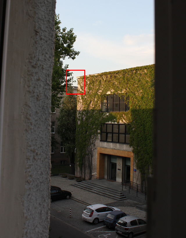

Póki co wczorajsze zdjęcie przez TRIPLETA - fragment gzymsu w budynku odległym o ok. 60 m.
A to ten budynek normalnym obiektywem.

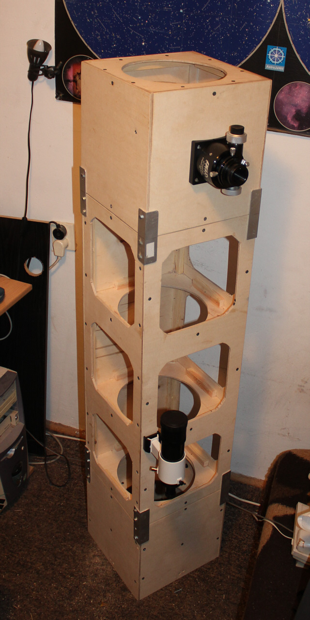

A to tubus przed pomalowaniem:

Teleskop zakończony. Pomalowany. Może jutro w Piotrkowie upoluję Księżyc.

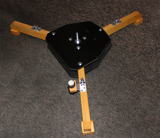

Jednak przy dość dużej masie (15 kg) używanie TRIPLETa z HEQ5 okazało się mało komfortowe, z uwagi na tendencje chwiania się obrazów, tak więc do tegoż montażu powraca OCZKO (stąd wycofanie ze sprzedaży), a do TRIPLETa zbuduję skrzynkę Dobsona wzorowaną na sprawdzonym projekcie PICCOLO. W ten sposób teleskop dalej będzie nadawał się w podróże, gdyż skrzynka Dobsona też będzie rozkładana. Taki sposób obserwacji bardzo lubię, szczególnie jak łatwo jest trafić w dowolny obiekt na niebie, a obraz jest stabilny i mając dobre mikroruchy w wysokości bez trudu podąża się za obiektem w polu widzenia okularu. Oczywiście w takim rozwiązaniu zostają do astrofoto tylko Słońce i Księżyc.
Górna część TRIPLETa z prowizorycznie zamontowanym filtrem słonecznym. Docelowo oczywiście na wkręty jak w PICCOLO.

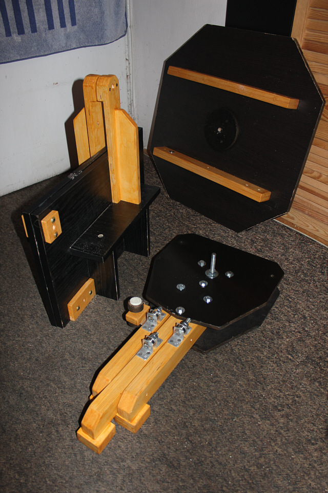

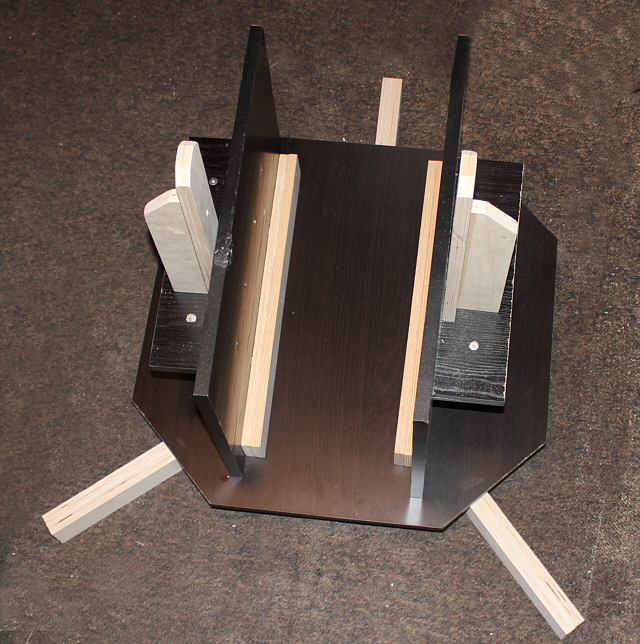

Dziś zmajstrowałem elementy konstrukcyjne ze sklejki.

 Tytuł: Re: Triplet - TN 200/1478 - mój nowy teleskop
PostNapisane: środa, 25 lipca 2012, 00:09
Dziś kilka godzin pracy nad Dobsonem do TRIPLETa za mną. Mam jeszcze dwa popołudnia w Warszawie po pracy na to. Muszę skończyć. Myślę, że wkrótce posiedzę sobie przy teleskopie. Zabieram go na AstroShow DeltyOptical do Krzyży.
Wkrótce w Wójcinie Będzie cały zmontowany i zobaczę jak przez ten teleskop widać niebo.
Czyli mamy za kilka dni pogodę "z głowy" :(
PostNapisane: piątek, 27 lipca 2012, 06:25
Skrzynka Dobsona do TRIPLETa skończona. Wkrótce złożę całość i odbędzie się pierwszy test teleskopu w Wójcinie.
22 czerwca zakupiłem pierwsze sklejki do teleskopu, a montaż dobsona zakończyłem 26 lipca.

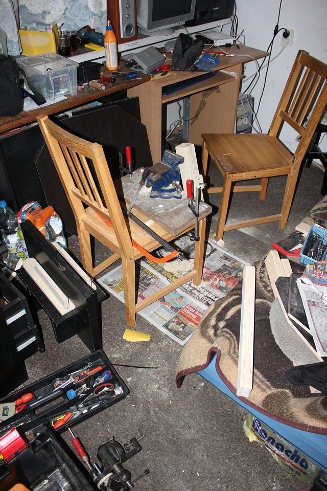

Jeśli myślicie, że mam dostęp do jakiegoś warsztatu to jesteście w błędzie. Cały tubus i Dobson powstał w moim malutkim pokoju, gdzie za każdym razem musiałem sprzątać, bo tu także śpię.
Tak więc można taki teleskop wykonać w warunkach domowych.

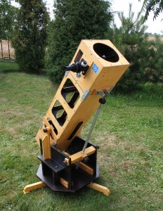

PostNapisane: niedziela, 29 lipca 2012, 16:41
Zakończyłem prace nad TRIPLETem.
Wszystko pasuje i dziala taki jak zamierzałem. 12 sierpnia pewnie bedą pierwsze poważne obserwacje TRIPLETem.

Robi wrażenie. :!: Widzę, że masz trójramienny pająk podtrzymujący lustro wtórne - takie rozwiązanie przy przekroju kwadratowym tubusa nie jest zbyt oczywiste. Czy wiążą się z tym jakieś głębsze przemyślenia? Pytam, bo jestem ciekaw rozwiązań ideowych lub po prostu motywacji przy konstruowaniu teleskopów. Może wybór estetyki obrazu?
Gratulacje od zapalonego majsterkowicza - wiem ile wysiłku kosztuje takie podejście, wiem też ile pozytywnych doznań wiąże się z finałem. I jedno i drugie zapewne pozostają w relacji proporcjonalności i podobna relacja powinna kształtować nasze oceny owoców Twojej pracy - Janusz, jest to najwyższa ocena! :!: :) Pozdrawiam.
