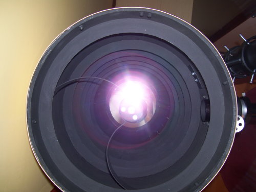

Troszkę późno zauważyłem wątek,ale jeśli jeszcze ktoś będzie pytał,to matowe farby w spreju tak na prawdę są pół matowe,jak mówi Olek-farba z talkiem technicznym w proporcji 2 do 1 i wyczernienie jest lepsze od firmowego. ;)
A efekt jest taki.

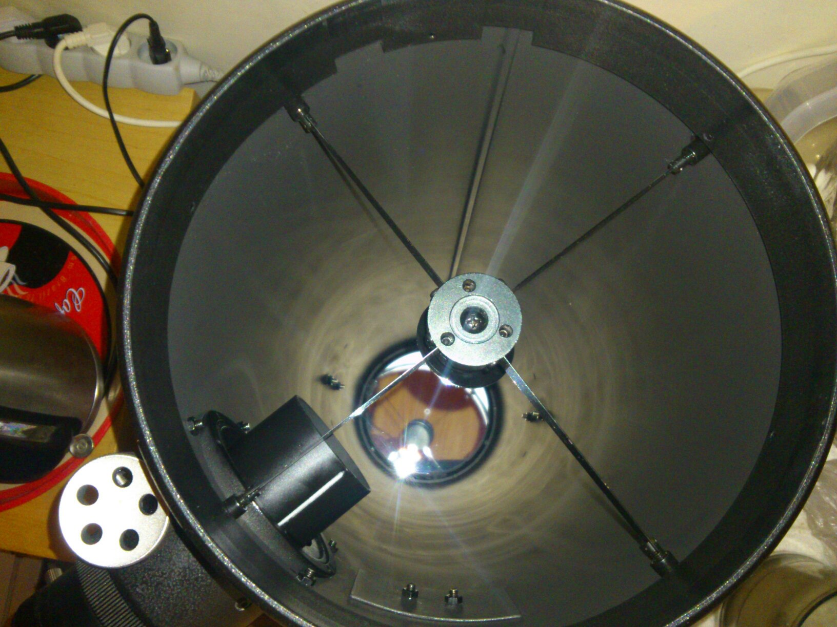

wczoraj dokonałem lakierem matowym pewnych modyfikacji rzeczy, które mają powierzchnię dającą odblaski w mojej tubce..
(nakrętki, gwinty, rura wyciągu, lusterko wtórne)
dla osoby, która nie widzi różnicy patrząc przez okular SW UWA 13mm a LVW 13mm, różnica w kontraście jest spora.. modyfikację polecam :)

A możesz napisać jaki konkretnie lakier wykorzystałeś ?
 Tytuł: Re: Wyczernianie teleskopu, wyciągi, okularu?
PostNapisane: środa, 5 września 2012, 21:01
Posty: 281
Adamie - zwykły czarny mat w spreju z Praktikera. Śrubki, wtórne, itp malowałem pędzelkiem (lakier "napsikałem" do nakrętki od słoika ;) )

Super, będę musiał tak zrobić z moją Syntą. Tym bardziej że efekty - jak piszesz - są ewidentnie na korzyść :) .
